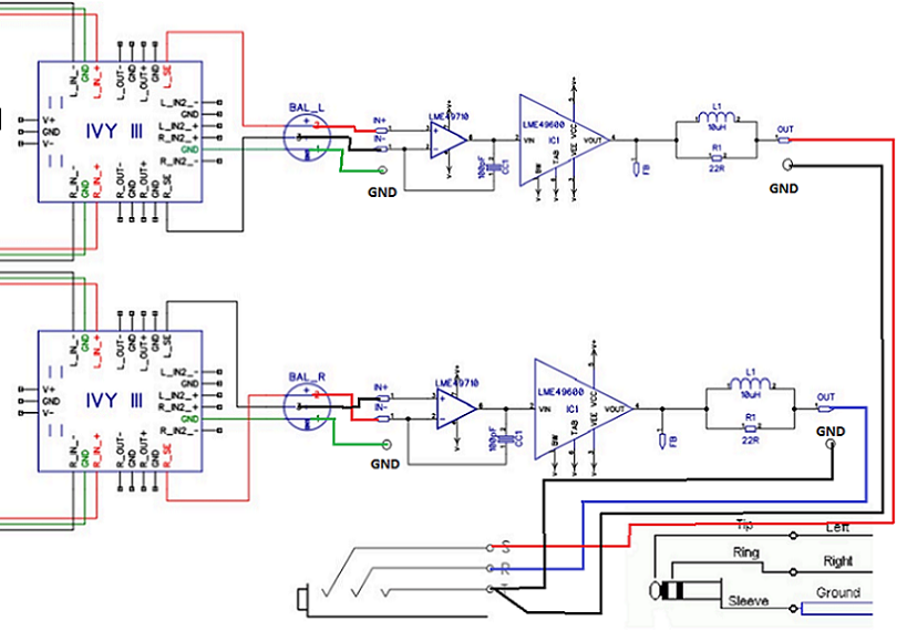

Ik heb een Twisted Pear Buffalo 3 Dual Mono setup waar ik 2 Ventus-EZ modules aan gekoppeld heb.
Deze Ventus modules krijgen een gebalanceerd signaal binnen en maakt er een SE output van.
Ik heb een koptelefoon met een standaard plug vor Links/Rechts kanaal een een gemeenschappelijk Ground.
Ik heb een Shielded Twisted Pair van de linker Ventus naar de Jack lopen en ook een vanaf rechter Ventus.
De rode draad zit aangesloten op de OUT van de Ventus en de andere draad zit samengebonden met shielding op de Ground.
Zo ook voor het rechter kanaal. Op de Jack komen de beide grounds tezamen.
Als ik het rechter kanaal van de bron demp dan hoor ik netjes de linker signalen. Demp ik het linker kanaal dan hoor ik een mono geluid over beide speakers.
Schakel ik beide kanalen bij dan wordt het geluid wel enigzins stereo maar het lijkt wel alsof er e.e.a. aan geluid weggefaagd wordt. Iets met een tegefase denk ik...
Ik heb de ventus parralel met de XLR outputs geschakeld. Als ik dit doe via eind amp en de speakers dan werkt alles goed. Er gaat dus iets mis bij of na de (rechter) Ventus.

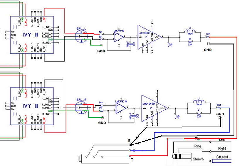

Hieronder typische aansluitingen zoals ze nu zitten. Wie kan hier iets over zeggen? Zou het signaal over de ground gaan of zitten IN+ en IN- omgedraaid misschien?
Alvast bedankt!

Gister nacht nog van alles geprobeerd.
Ik kwam er achter dat het rechter kanaal in tegenfase zat. Terwijl het helemaal theoretisch juist was aangesloten heb ik toch 1 IN+ met IN- moeten verwisselen.
Dat heb ik ook nog met de linker geprobeerd maar toen verslechterde het geluid weer met stereo tests.
Links is nog steeds te isoleren, rechts gaat nog steeds over 2 speakers...
Bij elkaar is het wel stereo geluid.

Hier een precies plaatje van de aansluiting zoals die nu is.
Hoop dat dat wat verduidelijkt. :)

Kan het nog zijn dat je koptelefoon niet goed aansluit op de plug waar je hem instopt.
Dit is wel een vreemde zaak. :?
Hij doet het wel goed op een ander apparaat?

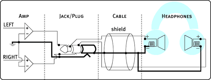

Edit: ik zie net eigenlijk in dat laatste schema wel het 1 en ander.
Het lijkt mij dat het toch wel op te lossen moet zijn, maar niet door mij. :hide: helaas, ik zou willen dat ik dat kon. :sure:
Klopt het plaatje met de aansluitingen.
1. Massa
2. Rechterkanaal
3. Linkerkanaal (boven) of monosignaal (onder)
4. Isolatie

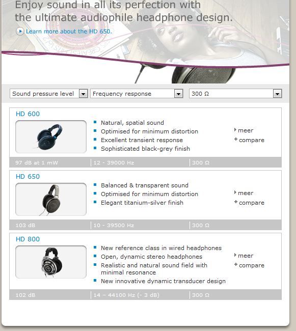

Ik zie ze van 300 Ohm, maar ook minder.
http://www.sennheiser.nl/nl/home_nl.nsf ... _hifi?open

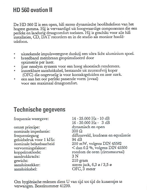

Ik heb een nog oude Sennheiser HD 560 Ovation, die doet het nog prima, en is nu ik er naar zocht, :wink: ook 300 Ohm.
Dit zijn de gegevens van de opvolger.

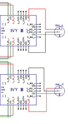

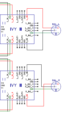

Iemand vond trouwens een foutje in mijn schema; Ik heb de connector omgewisseld...
Hier een revisie :)
