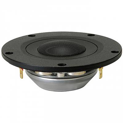

nieuwe tangband dome / TB 25-1983 titanium dome

Hmmm, ziet er zo op het eerste gezicht goed uit. Respons tot 40khz?! Lijkt meer een soort mini breedbander dan een mid dome.

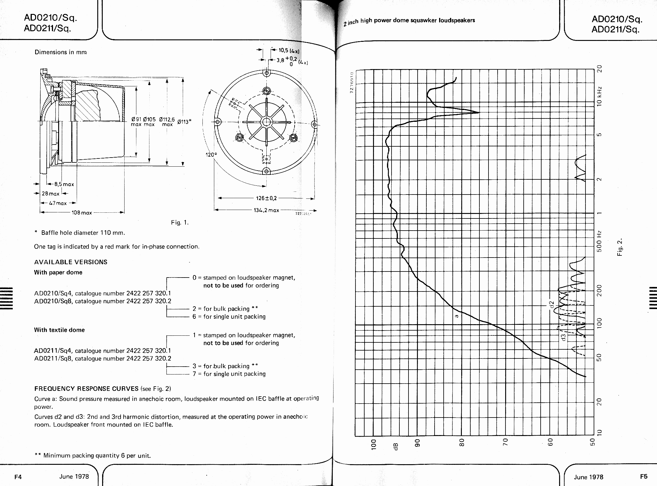

Ach, de Philips AD 0210/0211 (Fs: 370Hz / F: 500-5000Hz) noemde je ook een heuse middentoner, dus waarom die Tangband ondanks zijn hogere bovenrange niet...

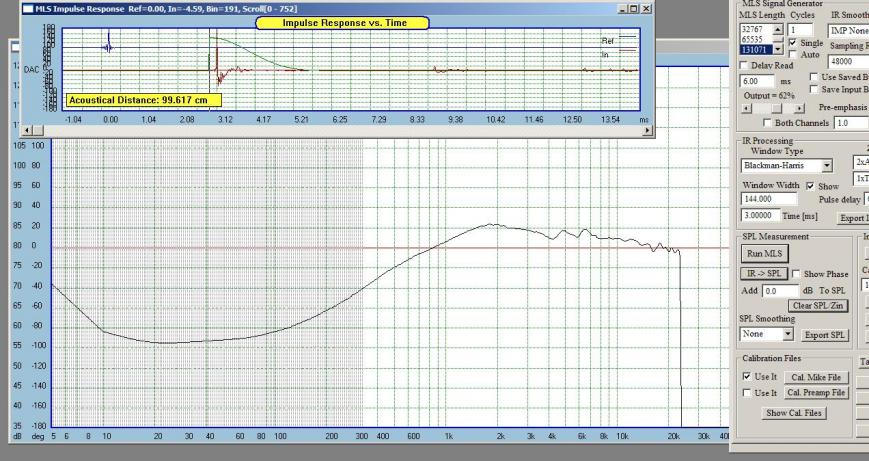

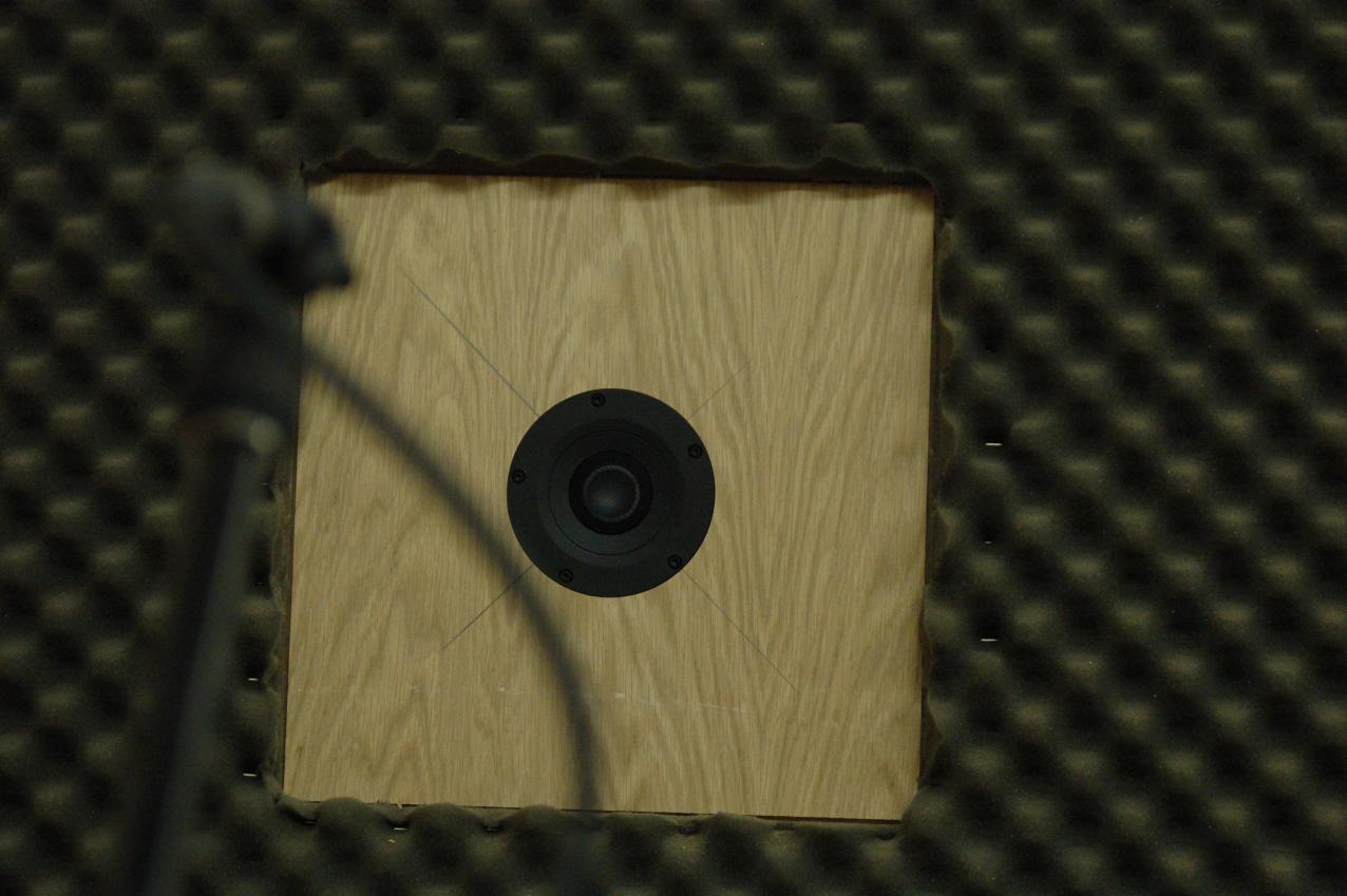

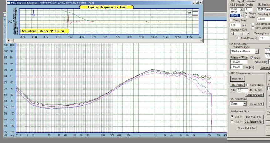

Hier nog wat metingen van iemand op het partsexpress forum, ziet er verdomd goed uit!
K2 stijgt onder de 2khz aan (maar dat doen die SS ringradiators ook....), K3 en K5 blijven lekker laag.
Volgens mij kun je met een beetje puzzelen deze tweeter vanaf 1.5khz inzetten (in een tweeg met 16 of 20cm woofert). In een drieweg met power zou ik niet lager dan 2khz gaan.
