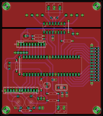

Collega zelfbouwers,
ik ben begonnen met het ontwerpen van de print voor het PGA2310 board van de voorversterker. De PGA2310 heeft een "digitale" aarde (de 0 van de +5V) en een "analoge" aarde tevens de 0 (nul) van de + en - 15 V voeding. Jullie bekend natuurlijk.
Nu heb ik ergens gelezen dat die beide "aardes" maar op één punt samen mogen komen en wel in de buurt van de PGA2310. Klopt dat ? En zo ja, is dat dan gewoon een kwestie van de printsporen onder de PGA2310 zó ontwerpen dat DGND en AGND onder de chip doorverbonden zijn ?
Of zijn andere "aardingsstrategieën" aan te bevelen ?

Wat dacht je van een aardvlak.
Op de plaats waar geen andere sporen hoeven te lopen laat je gewoon het koper zitten en maak daar je aardpunten op vast.

Dat vind ik wel een chique oplossing ! De eerste tipgever noemde ook al de aardvlakken maar om er een groot vlak van de maken zag ik op de een of andere manier niet zitten. Twee gescheiden vlakken die op een plek verbonden zijn lijkt me een goede oplossing. Dank !Ik heb het zo opgelost: 2 aardvlakken verbonden met een jumper

Nu ja, in het begin dacht ik er ook anders over.
Maar als je printen moet laten maken, dan bestel ik nu bij iTead , en daar kost een 2-layer print hetzelfde als een 1-layer.
Dus waarom het moeilijk maken
