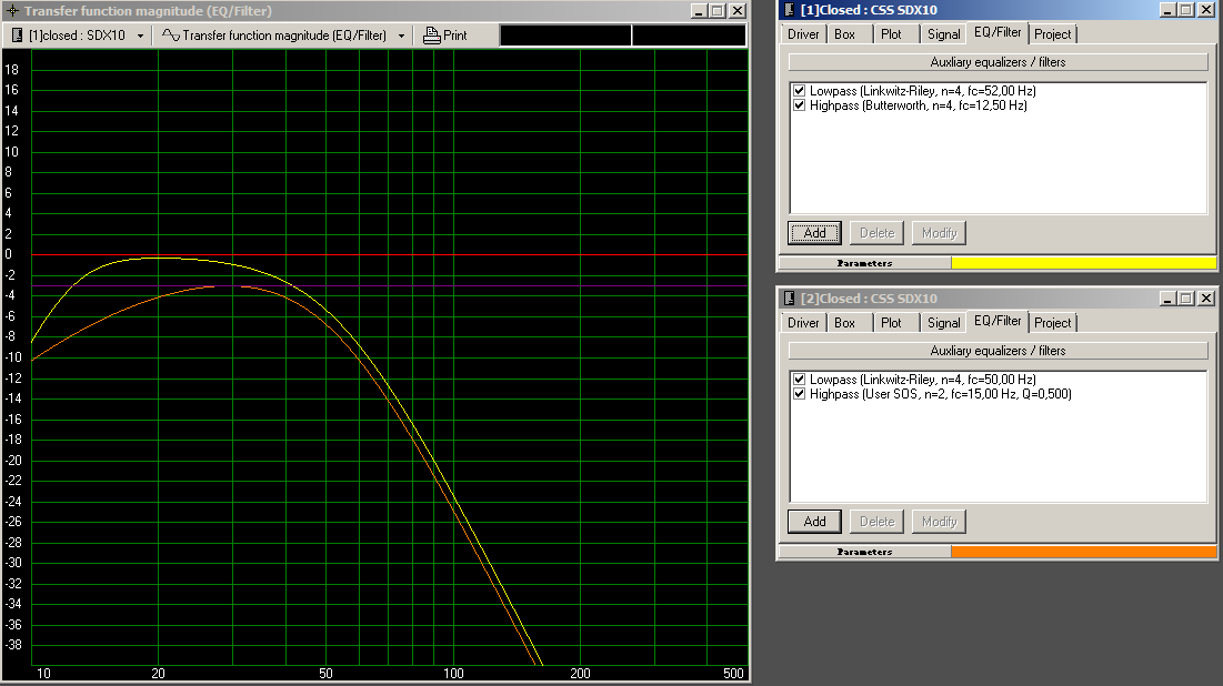

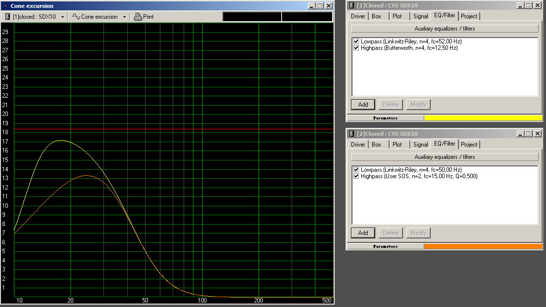

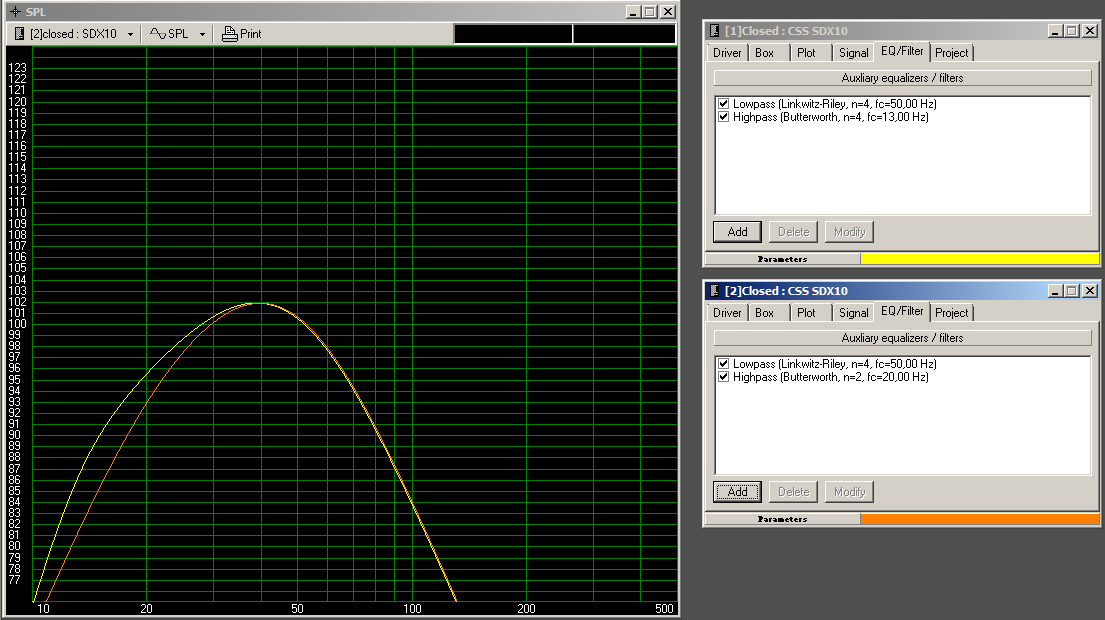

Stel we nemen even die SDX10 van Bert als voorbeeld.
Beiden zelfde kast, zelfde driver.
Geel is met (ongeveer) het Hypex filter.
Een 4e orde Butterworth op 13Hz.
Oranje is bijvoorbeeld een 2e orde Butterworth filter op 20Hz.
(overigens is dit nog niet geoptimaliseerd).
Bij gelijke ingangsspanning zie je dat de uitwijking bij geel een heel stuk hoger ligt.
Nu ligt die piek bij deze subwoofer vrij laag, maar bij films KAN dat soms een probleem zijn.
Daarnaast scheelt het ook behoorlijk in vermogen:
Wat verlies je ermee?
3dB rond de 20Hz in dit specifieke geval
Je zou natuurlijk geel ook zachter kunnen zetten, maarja dat is een beetje jammer enkel omdat hij onder een bepaalde frequentie flink gaat oplopen.
Het is en blijft behoud van ellende, het is maar net waar je compromis wilt leggen.
Als je heel erg graag subsonische dieptebommen wilt voelen moet je geen highpass gebruiken.
Je zult het dan echter weer moeten doen met minder SPL en meer vermogen.
Mijn ervaring is dat alles onder de 25Hz (30Hz) toch meestal weinig hoorbaar verschil geeft, maar het soms (bij films) wel er voor kan zorgen dat je luidspreker mishandeld KAN worden.
