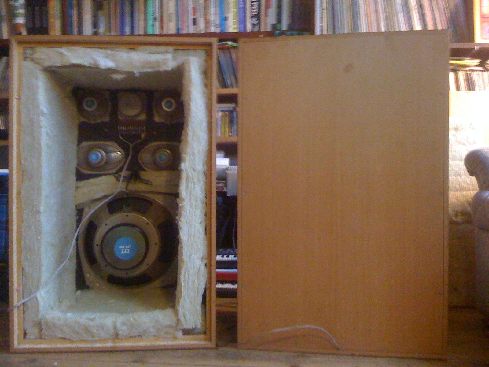

Ben hier voor het eerst en mijn naam is Jeroen. Ben geluidstechnicus geweest, maar weet weinig van de anatomie van drivers. Nu kreeg ik gisteren twee zelfgebouwde speakerkasten uit de jaren 70. Daarin zitten twee tweeters, twee midrange drivers en een woofer. Allemaal van ITT (oud Duits merk uit die periode).
Een van deze tweeters is stuk. Geen ruis, geen kraak, niets. Helemaal niets. Ik heb hem helemaal losgehaald van de kast en de kabels eraf gehaald. Vervolhens doorgemeten, maar gaf wederom helemaal niets aan. Hij is dus stuk. De andere deed het eerst ook niet, omdat ze (denk ik) in serie staan met elkaar. De kapotte ertussen uit en de andere doet het weer.
Kan zo'n driver open zonder hem te slopen? En wat zou het kunnen zijn waardoor er geen enkel leven meer uit komt?

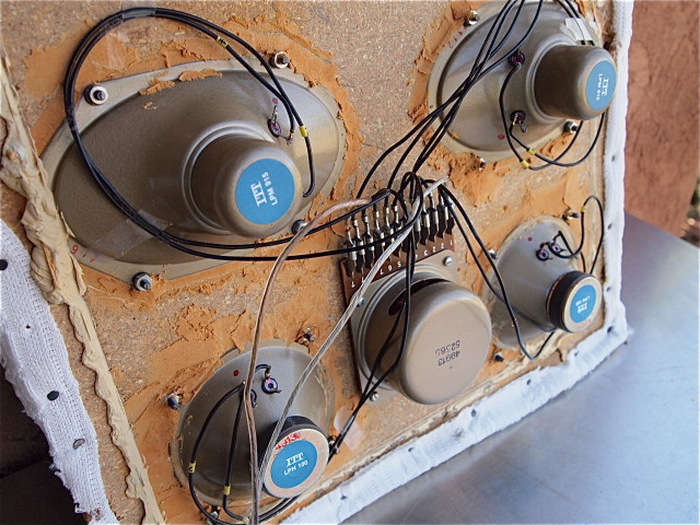

Deze plaatjes zijn van internet, maar zijn precies dezelfde speakers. Het gaat om een van de onderste.

Jaren 70? Zou je denken? Ik schat deze dingen eerder uit 1965 of daaromtrent. Maar los daarvan, de tweeter is kennelijk een klassieke conusluidspreker met een heel kleine en kwetsbare spreekspoel. De spreekspoel zal wel onderbroken zijn, en dat is heel moeilijk te repareren. Die twee ovale midrangen met de as horizontaal, naast elkaar gemonteerd, is ook al erg gedateerd. Ik zou met de bestaande woofer en mid , en een nieuwe dome, eerder proberen een nieuwe drieweg te maken.
