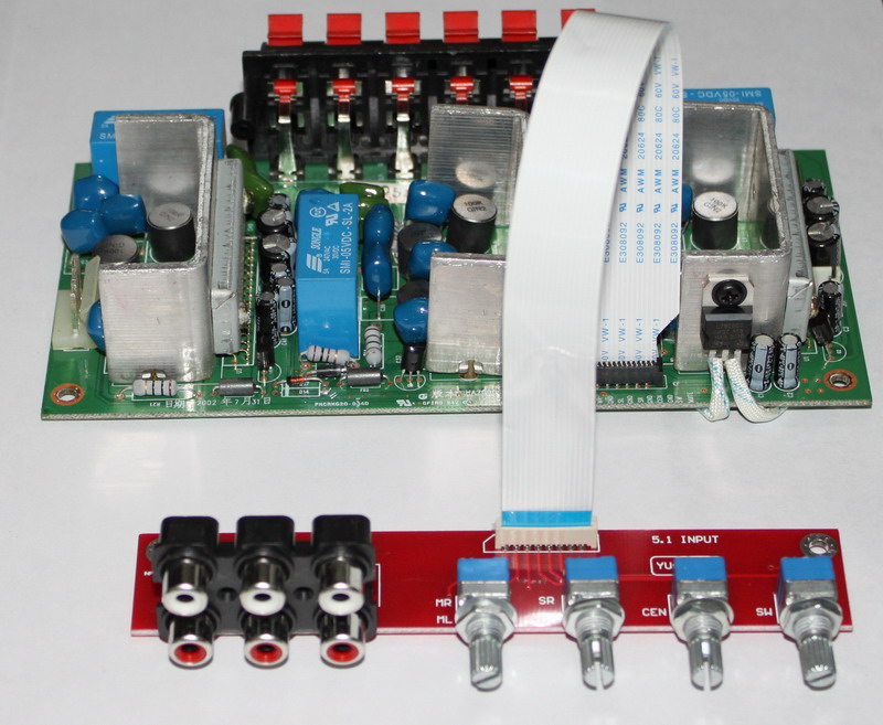

De tripath amp
De tripath amp

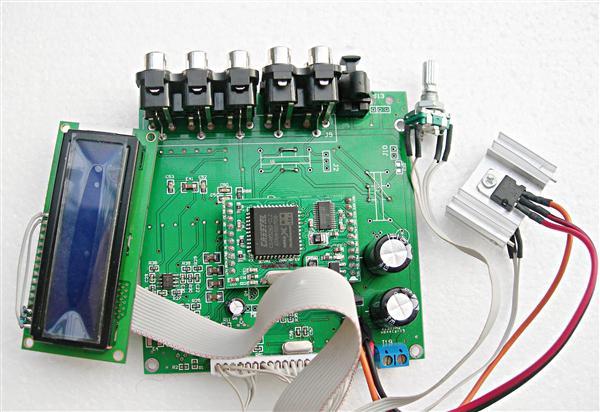

De DTS prologic decoder en voor versterker.<br />Decoder chip is een crystal.

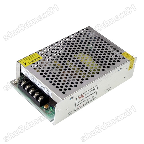

En de voeding....
En de voeding....

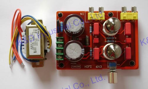

buizen voor versterkertje voor wat extra versterking op de analoge ingang van de decoder

Deze decoder kan alle kanalen tegelijk doen maar ook afzonderlijk. Verdere instel mogelijkheden zijn oa sorround mode en time lapse per kanaal.

Maar zit nog wel met hetzelfde probleem als toen. De dts decoder geeft een zoemende toon door naar de uitgangen...
En het geluid vind ik nogal zacht. Hij wordt verkocht als een pre amp met decoder.
Ik denk als ik er nog een voorversterker tussen ga zetten dat het bijgeluid dan nog harder en nog veel storender wordt.
Heeft iemand een idee waar dit geluid vandaan komt? En het lijkt er ook op dat de decoder print gevoelig is voor schokken.. dat is net als bij een microfoon terug te horen in het geluid..

Een 120 watt 12volt smps voeding(via 12v accu het zelfde geluid)
6 kanaals ta2020 versterker

Ik ben er intussen achter dat ik best een signaal boost kon gebruiken op de ingang... vandaar dat ik er een buizen voor versterkertje erbij.
