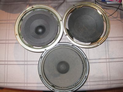

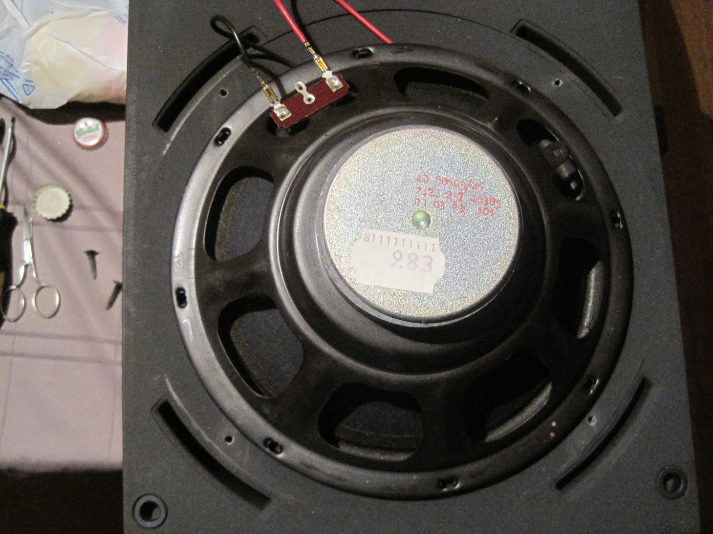

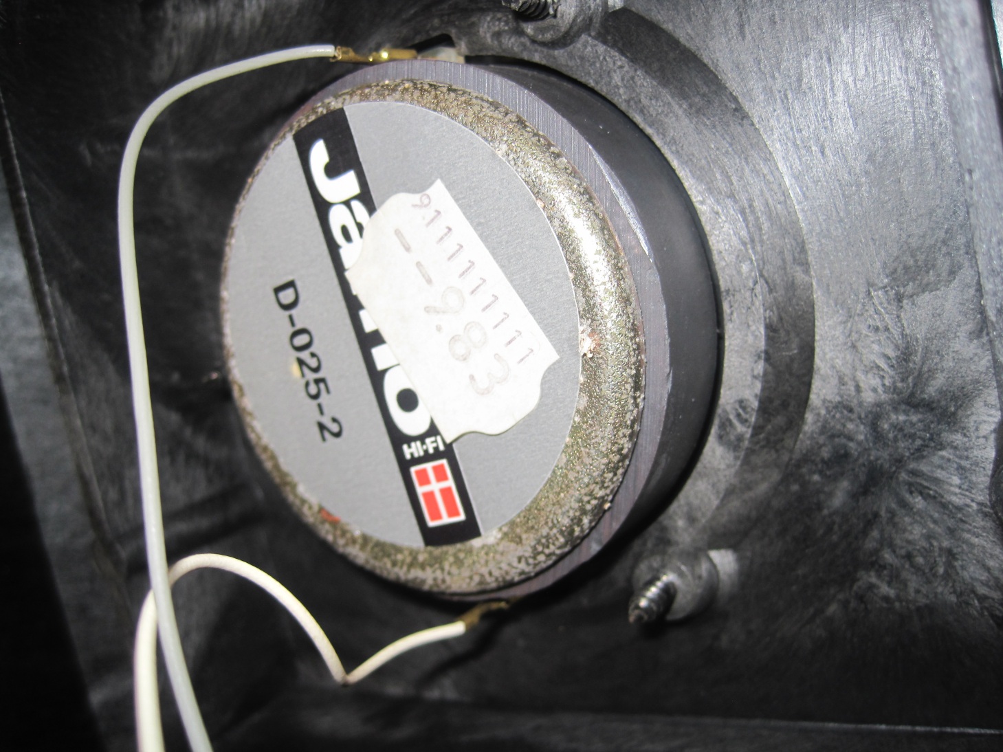

Ik heb afgelopen week op de rommelmarkt een aantal speakers op de kop getikt voor een zachte prijs.
Waaronder een:
- setje Jamo 503 (tweeter: jamo D-025-2, woofer: (philips??) AD 80605/w6)
- Jamo system SW2 passief subje(Jamo W-20383).
- setje Philips FB 278 (tweeter: Philips (OO=AD??) 00 845 T4, squawker: philips (OO=AD??) 11401 T4, woofer: philips AD 80627/w4)
Ik op den duur graag mijn eigen luidsprekers wil leren bouwen maar heb daar als student nu niet financiële middelen voor. Daarom zou ik graag met de drivers uit bovenstaande luidsprekers iets willen proberen te bouwen, om zo de algemene vaardigheden met betrekking tot houtbewerking, het opbouwen van een filter en het afwerken met hoogglans te testen.
Mijn vraag is heeft iemand ervaring met de drivers in bovenstaande luidsprekers, zo ja valt er winst te halen in het ontwerpen van een 'nieuwe' kast en het verbeteren van de (goedkope uitstraling) filters. Alle woofers zullen een nieuwe foamrand nodig hebben (hier heb ik al wel ervaring mee), en alle tweeters en squawkers werken nog volledig.
Dus heeft er iemand een suggestie waar ik mijn zoektocht naar het frequentie-verloop en/of meetgegevens van enkele drivers kan voortzetten? Of kan bij voorbaat gezegd worden dat deze drivers het refoamen niet waard zijn?
In de bijlage heb ik een aantal foto's van de genoemde drivers toegevoegd
Waaronder een:

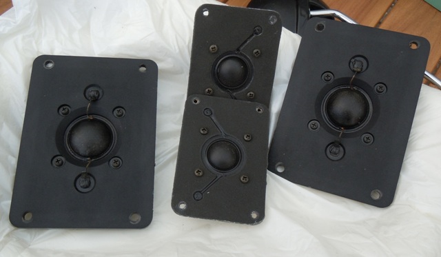

hallo mensen,
ik heb ook een stel Jamo's gesloopt om er iets anders van te maken, ben ook op zoek naar de specs van deze drivers, ik vermoed Peerless, op de peerless site niet te vinden
en achter op de drivers staat ook niks meer
zie foto
zou fijn zijn als iemand me kan helpen, groetend Jos
zie foto
Re: Op zoek naar driver specificaties...
Die middelste tweeters met de schuine aansluiting zijn misschien
Peerless KO10DT - 810665
Helemaal niet slecht.

Persoonlijk zou ik deze drivers laten voor wat ze zijn en het geld van het refoamen steken in modernere drivers. Als geld een issue is kijk dan eens rond op dit forum. Er zijn tal van budgetbewuste projecten zoals de populaire LBVS, de paasprojecten van HenkJan of de Needle. Ook zijn er iets exotischere ontwerpen zoals de frugalhorn. Deze kosten niet de wereld en zijn bewezen dat ze het goed doen. Ook is het als newbie aan te raden om te beginnen met een bestaand ontwerp. Heb je ervaring opgedaan dan kun je proberen zelf iets te ontwerpen.
Precies. Goede drivers kunnen een hoop ellende besparen bij het ontwerpen van een filter en tegenwoordig zijn zelfs budget drivers al erg goed. Bovendien ben je aan filters, hout en afwerking al gauw evenveel kwijt als aan een stel drivers. Uiteraard moet je in ieder geval wel kunnen meten, anders kun je het best een bestaand budgetmodel bouwen.
- bartsegers
- Berichten: 5431
- Locatie: Roermond
Inderdaad, lekker laten voor wat het is.
voor je het weet steek je er héél wat centjes in!
(randen, zendkosten, uren, filterwerk op de gok, etc)
Ik zou alles tegen een leuke prijs wegdoen, en kijken of een LBVS wat voor jou is?
prijs-kwaliteit is vele malen hoger dan wat je nu in elkaar gaat steken.
Ga je toch aan de slag met reconen, kun je van mij nog twee Jamo W-20383 units krijgen.
die hebben hier ook geen randen meer, en ik ga er geen 25€ aan uitgeven. (want dat ben je zeker kwijt)
joepie, ben jij nu ook newbie, of hoe zit dat ?
je zult geen specs vinden van die jamo's
Weet je waar ze uit komen? Uit een SW1 subwoofer van jamo.
heb de kast hier liggen, gaat weg
zitten er twee in, push pull opstelling.

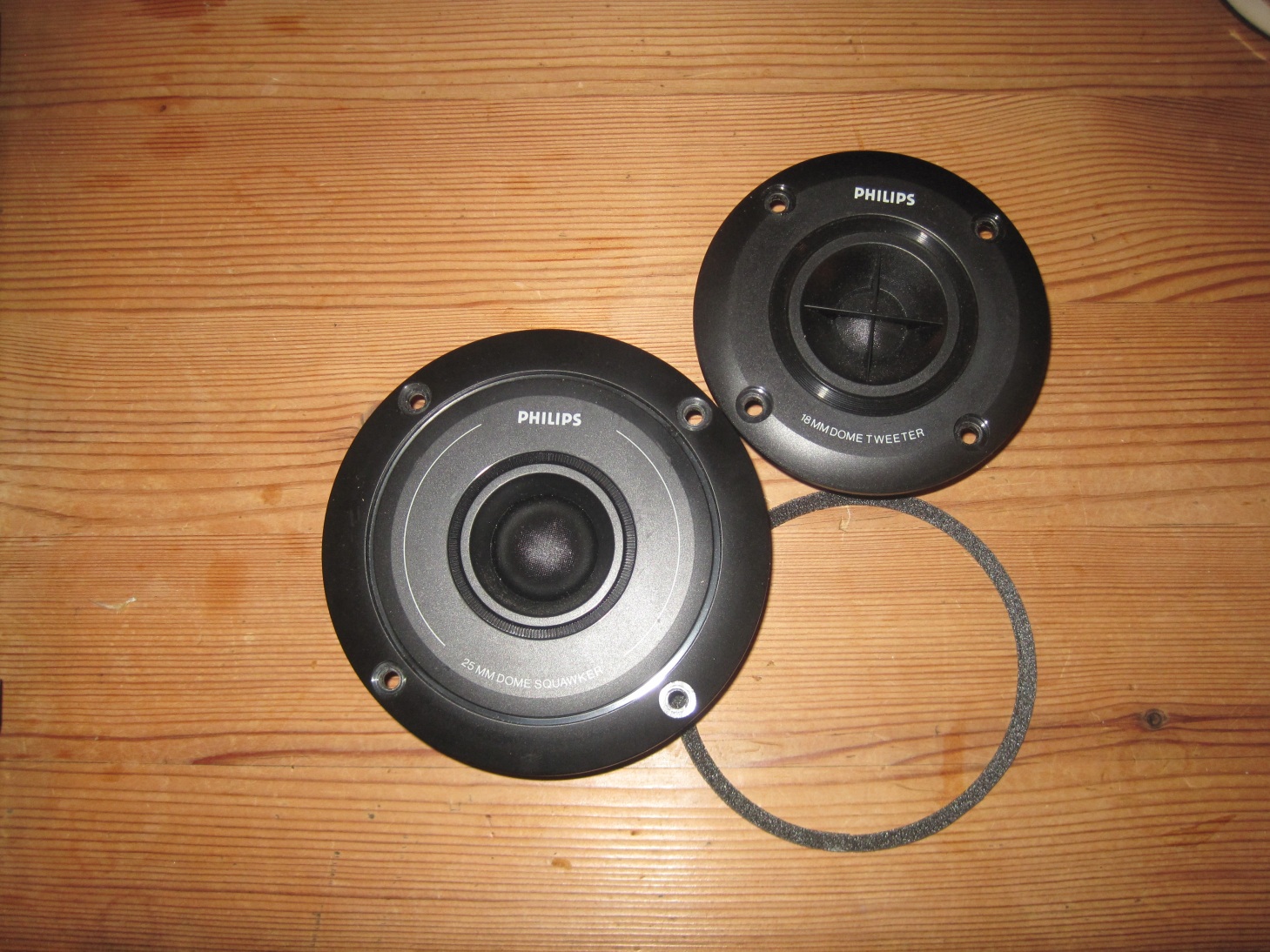

De twee Philips tweeters vindt je hier:
http://mfbfreaks.nl/artikel/lsinfo/10/i ... age13.html
en
http://mfbfreaks.nl/artikel/lsinfo/10/i ... age15.html
en
