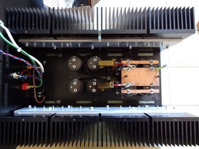

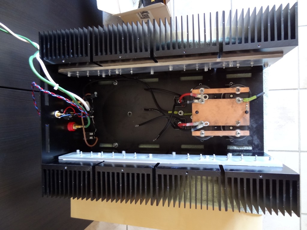

Nog even wat foto's van de aankomende aanpassingen.
Mr.Tube moet misschien even zijn ogen sluiten O:)
De meeste onderdelen verwijdert :
Geplande CRC filter :
Waar ik de trafo kwijt moet, geen idee.
Heb nu wel plaats voor mijn softstart en DC beveiliging.

In etage's bouwen, op de bodem de trafo. dan een alu plaat met afstandsstukken, eerste etage de softstart en de bewaking, dan weer een alu plaat met afstandsstukken, en dan de elko's.
