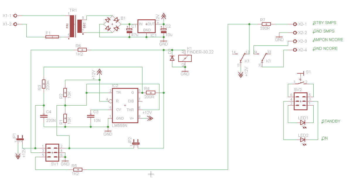

Schema is klaar:
Aansluiting SV1 is een 6polige flatcable aansluiting, dan kun je mooi netjes bekabelen naar je schakelaar en Ledjes.
Aansluitingen X1 en X2 zijn printkroonstenen.
De twee jumpers zijn bedoeld voor gebruik van een latching schakelaar en dan kun je de componenten rond de 555 weglaten.
Als iemand nog op/aanmerkingen of wensen heeft, Gaarne melden. Ik ga zondag het printje tekenen, dus dat is de deadline!

Zoek het foutje :lol: :lol:
Die zit er namelijk in!

Pin 2 met Pin 6 verwisseld? aan de linker kant ?
Berichten: 28470
Re: Hypex standby stuurprint
Pinning van SV1 en 2 komen niet overeen! :lol:

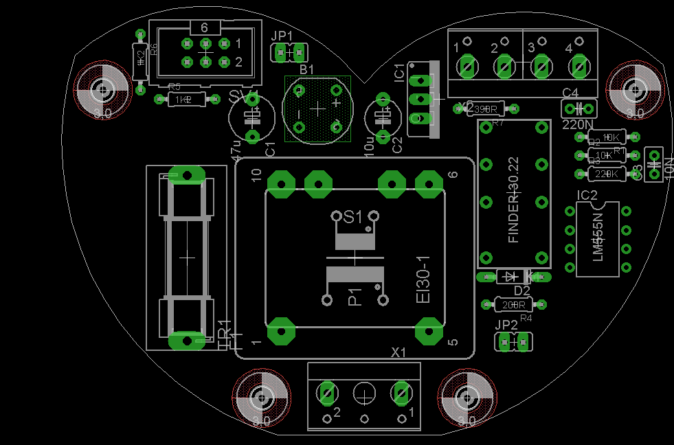

Vandaag even bezig geweest met het opzetje van de print......
En dan vooral de vorm.......
Die gaat echt niemand raden........
Stay tuned! :mrgreen:

Berichten: 28470
Sneak Preview
Een hartje... :-& :-#
Sneak Preview
Wat lief is dat. :mrgreen:

Berichten: 28470
Weer zo'n Hagenees die niet verder dan Utrecht komt!
Een POMPEBLED........ U weet wel Friesland????????

aparte vorm en wel leuk, maar niet handig om in te bouwen, noch space-efficient .. 8-[
Berichten: 28470
Dat is de Ncore ook niet!
