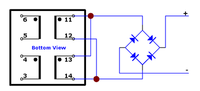

Het was me duidelijk, maar ter visualisering nog even een plaatje erbij, want in een ander topic zie ik nu eveneens gesproken worden over het gebruik van dubbele wikkelingen.

moet daar geen brugcel?

Dan levert ie nog niet het dubbele aan stroom maar wel ong. 1,5 meer dan met gebruik van 1 wikkeling.
waarom is dat? zou gewoon optellen verwachten, net zoals die bezorgchinees waar ik dat plaatje in de vorige post van leende op de ebay pagina van deze trafo aangeeft

Het is toch vergelijkbaar met 1 secundaire wikkeling met een brugcel, waarbij je zowel de "+ golf" als de "- golf" benut?
In dit geval leveren de 2 sec. wikkelingen ieder een helft van de golf, toch hetzelfde resultaat als 1 sec. wikkeling met brugcel.
Een voordeeltje is dat je minder diodes gebruikt dan bij een brugcel op 1 sec. wikkeling.
Samenknopen van de buitenste aftakkingen is kortsluiten van een trafo met middenaftakking in de secundaire wikkeling.

Dat komt omdat bij het schema van Marp de wikkelingen niet tegelijkertijd stroom leveren zoals bij parallel schakelen en een brugcel. Ze leveren om en om stroom en doen een halve periode niks. Omdat Chinees wel je favoriete lijkt HJ zie het zo: De ene bezorger brengt de tjap tjoy, 10 minuten brengt een andere bezorger de rijst en weer 10 minuten later komt een bezorger de sambal en de kroepoek brengen. Gemiddeld dus maar 1 maaltijd en geen drie, ook al zijn er drie bezorgers onderweg geweest.
Bij echt parallel zetten halveert de totale verliesweerstand in de wikkelingen. Bij 2 wikkelingen met 2 dioden is dat niet het geval.
