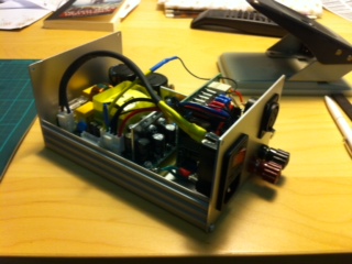

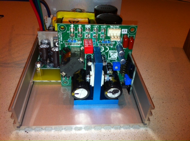

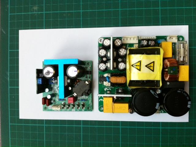

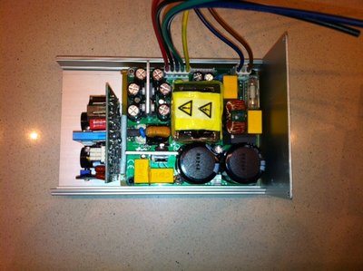

De bouw van één monoblok is begonnen. Bijgaand wat foto's. Logischerwijs komen alle connectoren aan de achterkant te zitten. Naar mijn idee ontstaat er door mijn aanpak een behoorlijk compacte bouwwijze.
Eén ding zint me nog niet: het plaatje dat in de gleuven geschoven is en waarop de voeding is gemonteerd wordt nu "tegengehouden" door de versterkermodule. Maar aan de achterkant daarvan zitten natuurlijk allerlei componenten dus het lijkt me niet goed die mechanisch te belasten. Ik ga het plaatje waarop de voeding zit dus nog enkele milimeters inkorten en afzonderlijk borgen in de groef. De versterkermodule is dan mechanisch onbelast.

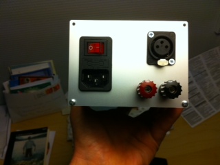

Linksboven op de eerste foto is precies nog plaats voor de netentree + schakelaar + zekering, daaronder voor de speakerconnectoren en tenslotte voor de XLR-connector.

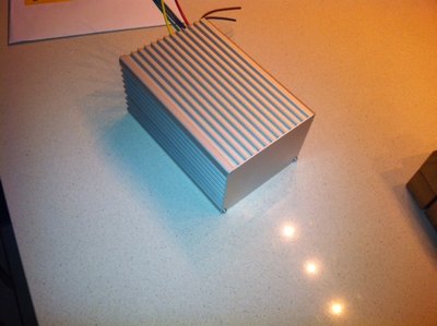

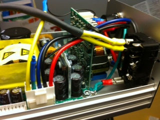

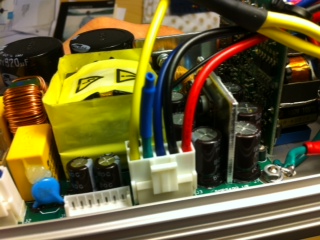

Het eerste monoblok is klaar. Bijgaand wat slechte foto's. Ik ben wel tevreden met de compacte bouwwijze.
Nog wel een vraag over de "aarding". Ik heb de randaardeaansluiting van de netentree verbonden met de kast (lijkt me wel zo veilig) en met het aangegeven punt van de voeding. Klopt dat zo ?
