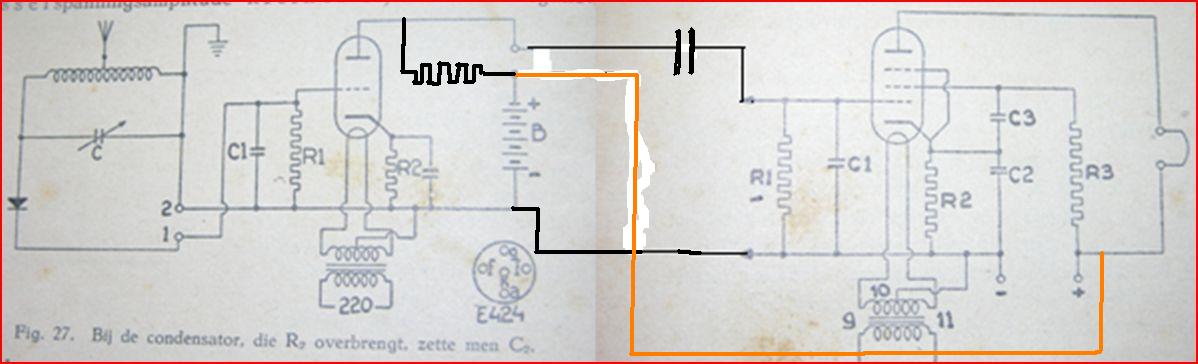

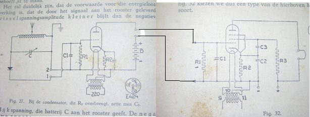

, ik zal hieronder een foto toevoegen. van mijn schema dat ik gemaakt heb. het schema komt uit een boekje waar ik 2 verschillende dingen aan elkaar gekoppeld heb.
weten jullie eventueel hoe ik dit kan oplossen zodat het werkt?
ik zal ook een foto erbij zetten van mijn kristaldetector maar die foto is wel nog zonder de 2e lamp. oja, de 2e lamp is een EBF89
op het schema zie je dus 2 delen, bij het eerste deel staat een batterij getekend, daar heb ik dus een batterij van 50VDC, maar op het tweede deel staat er ook een +en een - klem getekend, daar gebruik ik dezelfde batterij als in deel 1, die kabeltjes van deel 1 en deel 2 hangen aan elkaar.
dus nu met de 2e buislamp als ik die batterij van 50v aankoppel hoor ik gewoon altijd een TIK in het luidsprekertje. waar zou mijn fout zitten?

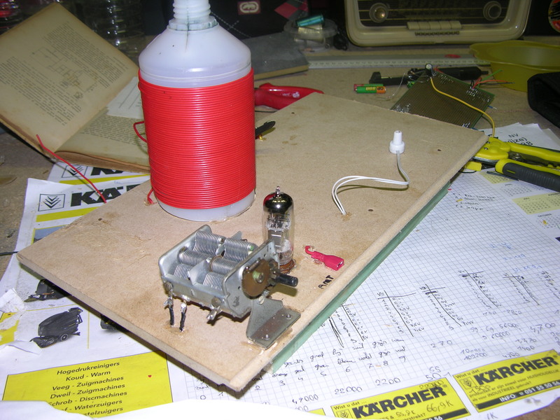

De voedingsstroom van de linkerbuis loopt nu via R1 uit het rechtergedeelte. Normaal gesproken loopt de stroom (DC) voor die buis door jouw oortelefoontje.
Je zet nu de voeding van de eerste buis in serie met de ingang van de tweede trap.
Zoek eens in het RH84 topic in de rubriek versterkers naar het schema van deze versterker. Dan zie je hoe je twee versterkertrappen met elkaar koppelt.
Op jouw manier zal het niet gaan werken.
