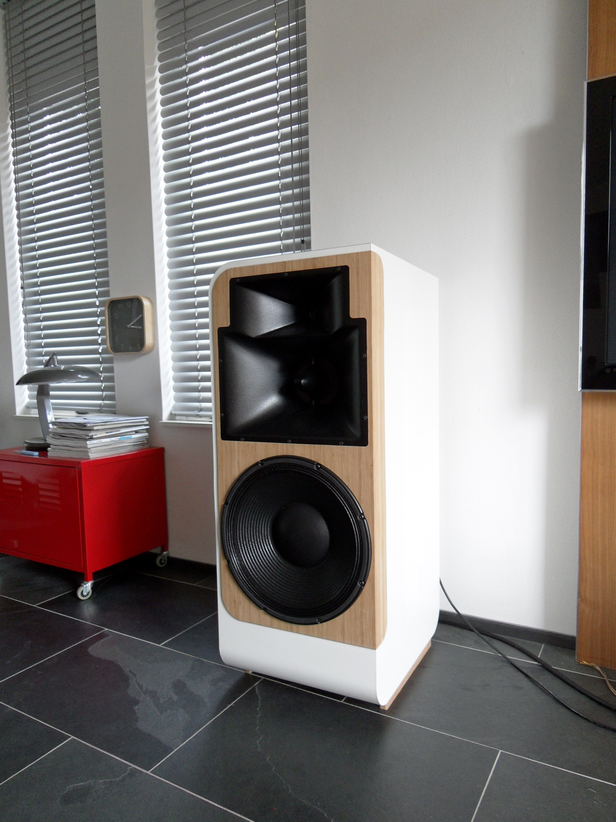

Ik heb een paar foto's gemaakt, alleen ben ik jullie nog wat betere foto's schuldig. Deze zijn niet echt puik om te zien, de complete set in het midden staat er ondertussen niet meer, Moet nog een mooi mini-meubeltje maken voor de benodigde apparaten.
Paar kanttekeningen, die ventilator was geen goed idee deze rechstreeks met aluminium op het hout vast te zetten. Je hoort hem, ondanks de temperatuurregeling, nog goed draaien. Ophangen in rubber lijkt mij de beste oplossing. Na een avond spelen is de versterker een ~30 graden.
reflexpoorten moet ik nog afstemmen. Blijft toch een vraag wat het volumevergrotende effect van de demping is en het feit dat de poorten nu aan de onderkant zitten is een voor mij onbekende variabele. Daarom heb ik de poorten nog even wat langer gehouden.
Morgenavond zal ik er aan meten. Popel popel..
Ik zit nog een beetje te emmeren met de pootjes. Ik wil eigenlijk wel dat hij rondom kan ventileren voor de baspoorten. Verplaatsbaar zou ik ook fijn vinden, maar wieltjes zijn te hoog en kogelpods is een nogo ivm de vloer. Verplaatsen zal dan met een dingetje moeten gebeuren met wieltjes. iets wat de rondingen van de onderkant volgt leek me dan wel handig.
Ik vond een paar 'parabolische trillingsdempers' zie plaatje. Ook verkrijgbaar met inwendig schroefdraad. ze worden veelal weg gezet als 'stootdemper' ik heb geen idee of ze een statische belasting aan kunnen. Leverancier ondertussen een email gestuurd.
50mm diameter is een mooie maat, een constructie om deze in hoogte verstelbaar te maken is makkelijk te realiseren.

En hier vanaf 5,5 meter afstand.

Ik begrijp de vorm nu pas goed: moest bij de wandklok en de Eames Chair passen!

Idee was inderdaad retro bedoeld, met een vleugje modern.
Het lukt me niet om knappe foto's te maken.. Gespeeld met iso, sluitertijd, diafragma, image stabilizer, witbalans, multi focus, flitsintensiteit.. Niets helpt, schijnt nogal rottig te zijn er een fatsoenlijk plaatje van te maken. Nieuwe camera dan maar. de telefoon maakt momenteel betere plaatjes.

Gadverdamme wat een dikke luidsprekers!!! Als dat net zo fraai klinkt als het afgewerkt is en er uitziet ziet zit 't wel snor allemaal :goeie:

Wat is dat een mooi geheel geworden met de rest van de woonkamer, en wat een beestachtig formaat zeg :D
