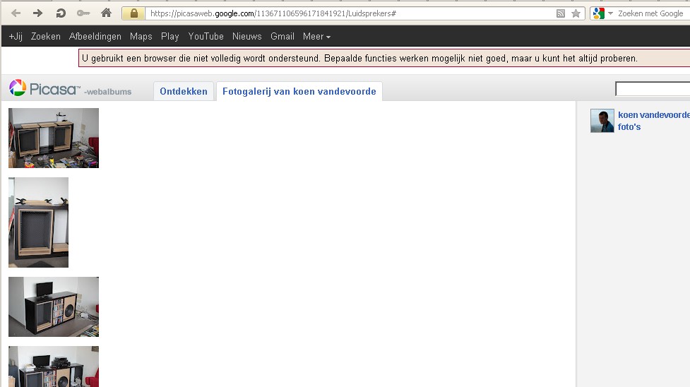

De luidsprekers zijn voor thuisgebruik en heb ik ingebouwd in een ikea kast (expedit), hier wat foto's..
https://picasaweb.google.com/1136711065 ... idsprekers

oei, stond nog privé. Nu openbaar gemaakt. :)

Plaatjes gewoon als attachment bij je berichten voegen, dan is niemand afhankelijk van de fratsen van derden (bijv. popups of bepaalde instellingen danwel browser noodzakelijk, zoals onder te zien is) en houden we bovendien ook in de toekomst de topics kompleet. ;)
