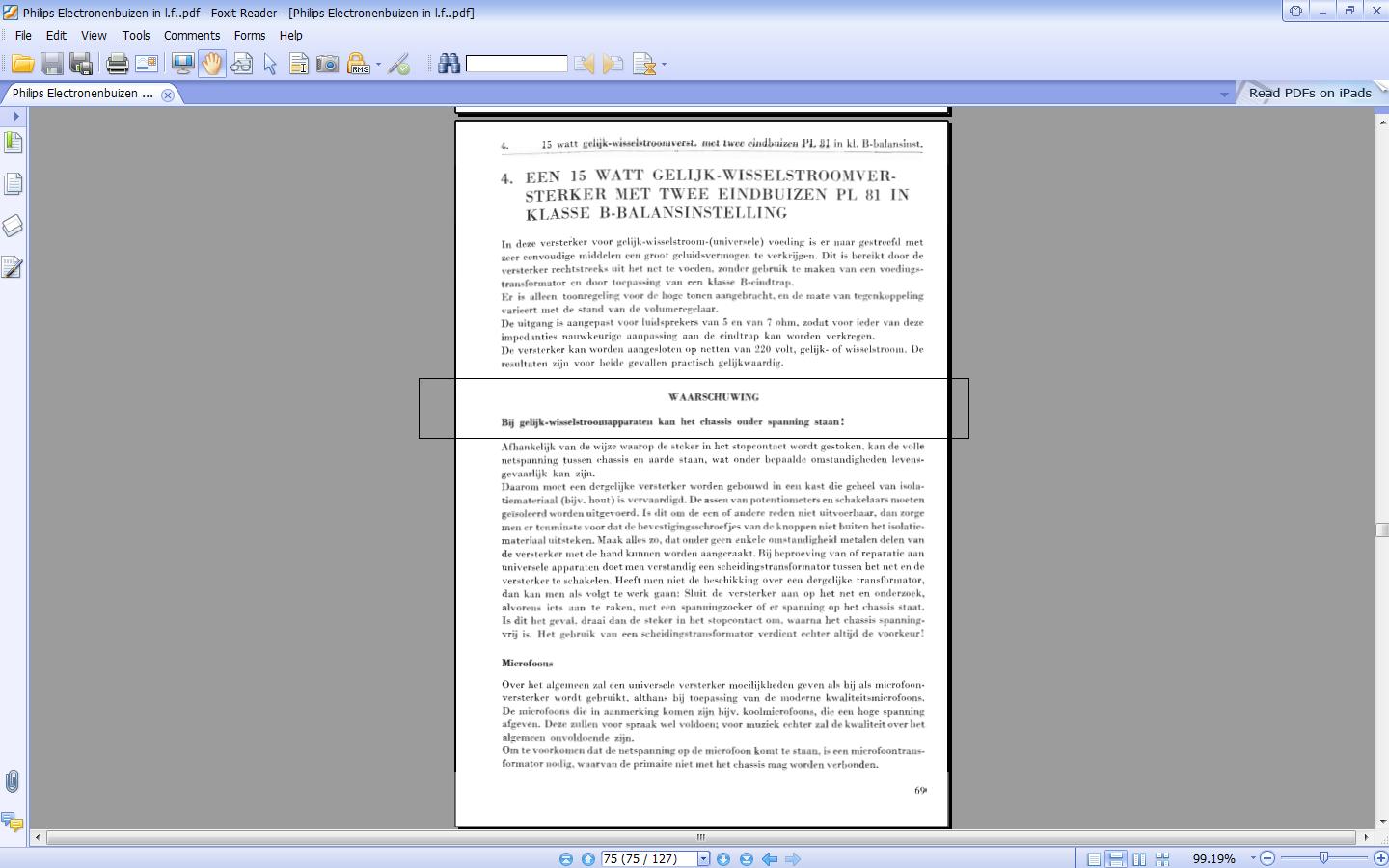

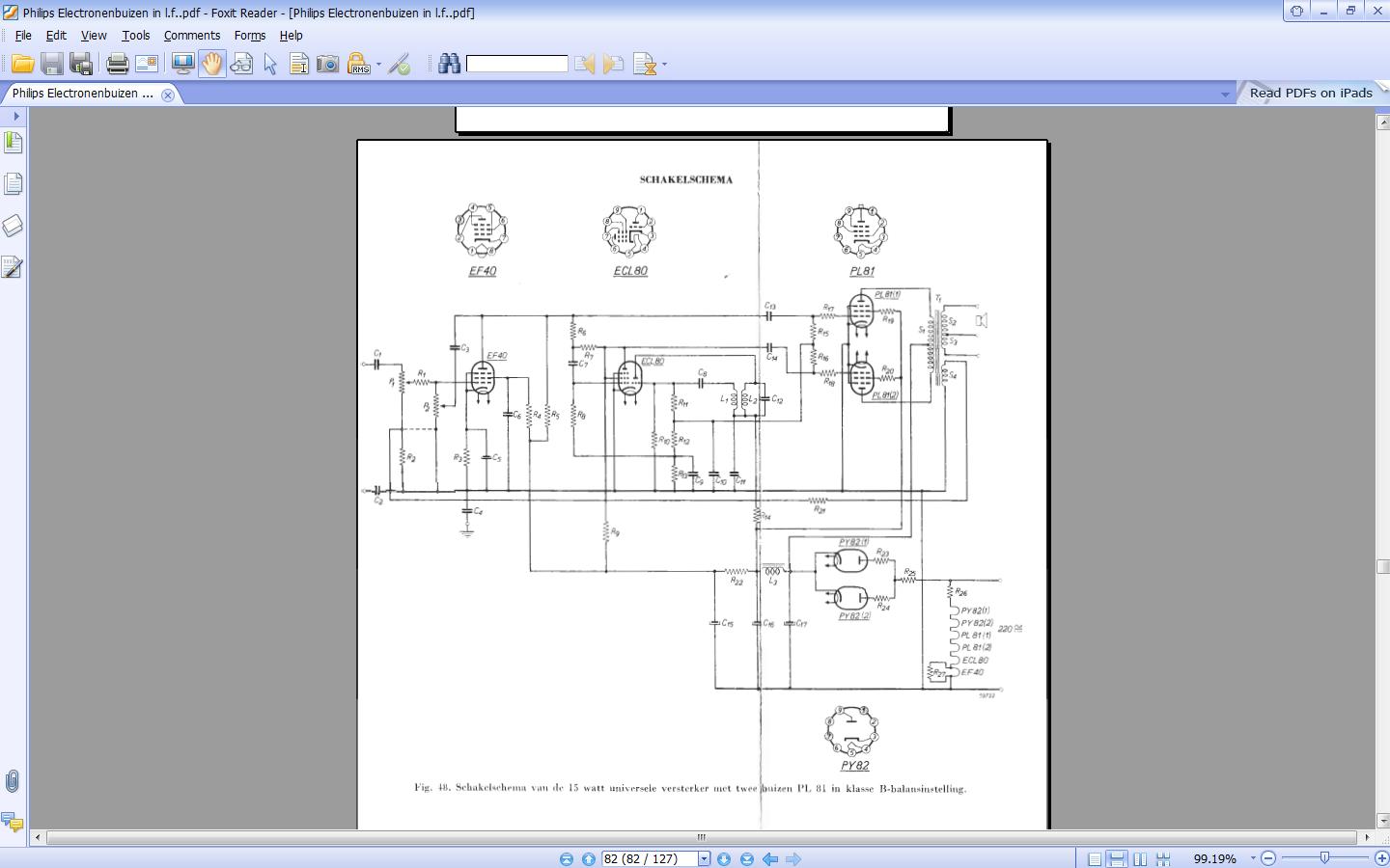

uit een boek van 1952, electronenbuizen in l.f. versterkers
dit is denk ik wat je bedoeld
sander

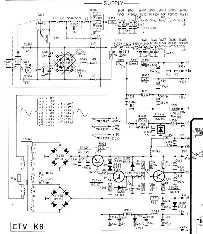

Berichten: 36748
Re: 230V uit de muur zonder trafo als B+ ?
nl3prc schreef:
Welke weerstand?
Oeps, ik had het schema van Sander nog op mijn netvlies :oops:

In de tv die ik ken de K8 zaten er twee weerstanden van 56 Ohm en 1 van 47 Ohm in de kring

Die ktv waar PRC mee aankomt dat waren bakbeesten.Een PL509 voor de hor.afbuiging en nog een PL509 voor de EHS voorziening :shock: .Een tv met een scherm van nog geen 70cm woog al gauw 50kg :( omover het verbruik maar niet te spreken :cry: .
