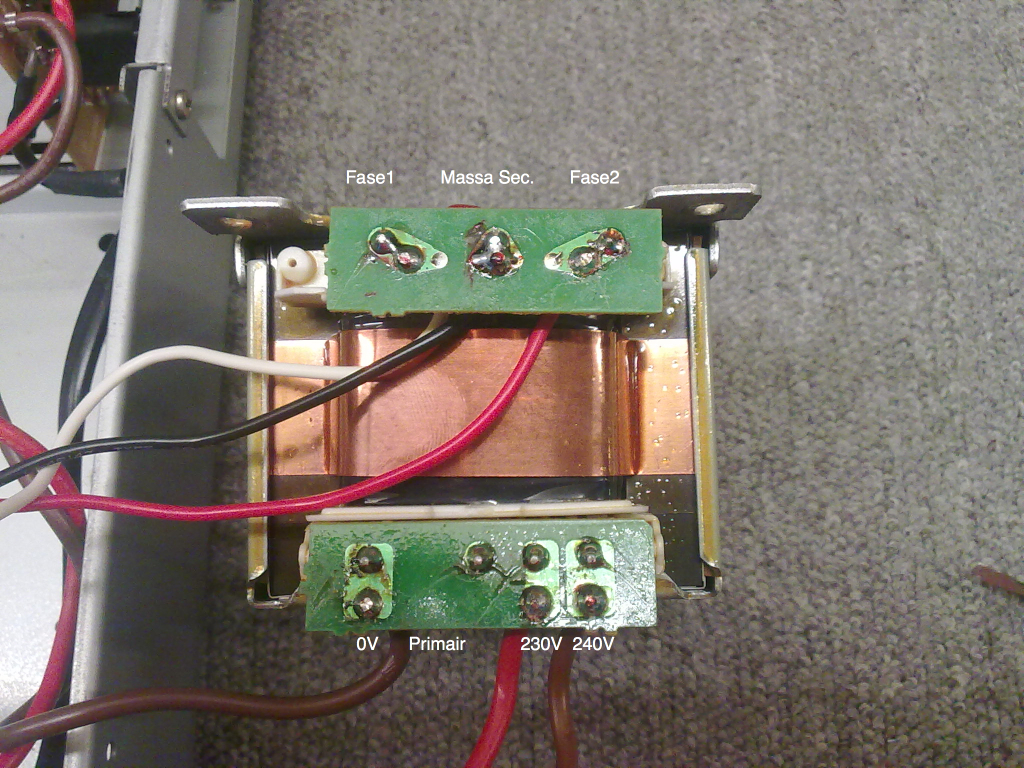

Fotootje van de HK trafo voor de duidelijkheid zit erbij

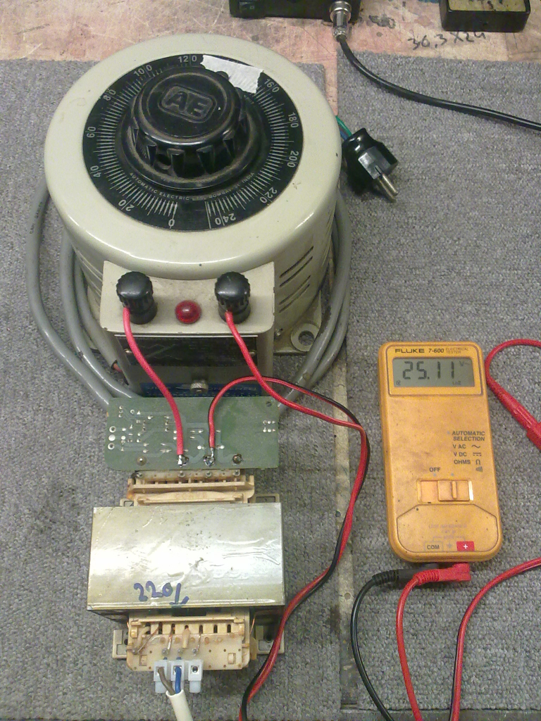

Plaatje van de meet opstelling om aan 25V te komen.

Het printje op de trafo "primair" heeft een soldeerpunt met niks eraan,van deze kant gezien :(
Zou kunnen dat dat de "0" is na een zekering,als die er in zit :-s .Weerstand meten niet naar "0" maar dat eenzame? punt.
Of een plaatje langs onder :oops: .
Variac aan de 230V kant en instellen tot er 2x24V uit de trafo komt.

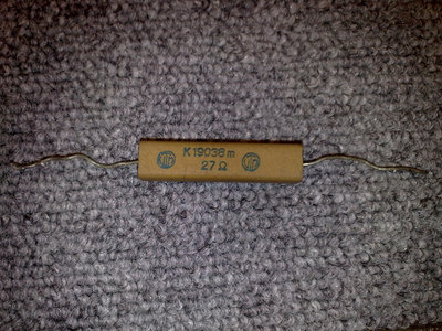

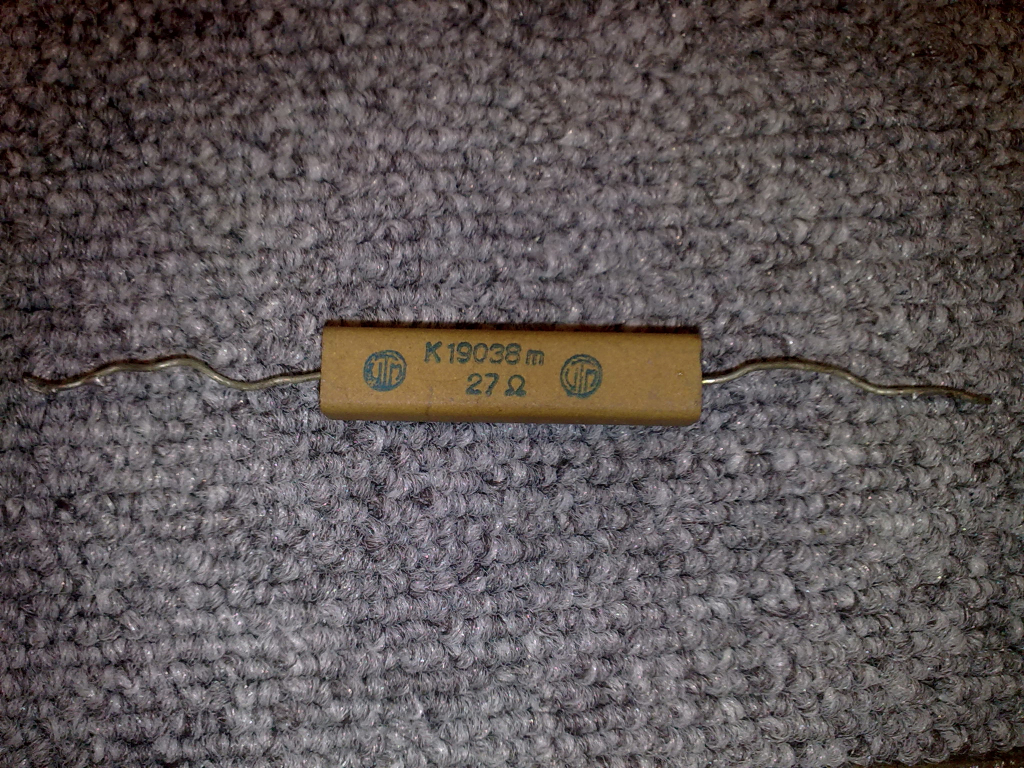

De weerstand van de Variac is nu 28,3 ohm als ik op 25V uit kom. Als ik nu een grote weerstand ertussen soldeer van ongeveer die waarde, zal hij dan het vermogen aan kunnen? weet niet hoeveel watt hij aan kan namelijk.
Plaatje van de weerstand erbij.
Fotootjes helpen wel inderdaad. :D
En echt heel relax dat er zo snel hele bruikbare reacties komen :goeie:

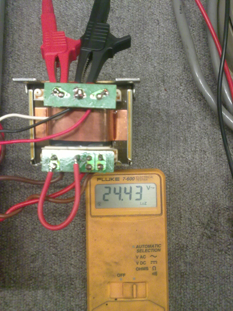

JAAAAAA!!!!!!!
Check die foto!!!!!
Thanks
En inderdaad bijna 25V zoals er al voorspeld werd. Goed werk!! Ik blij :D
Nu alleen geen thermische beveiliging meer. Maar wel gewoon de zekering die de boel enigszins beschermd.
Nu effe kijken of er nog dingen zijn die niet kloppen verder in de versterker. Hopen dat 't allemaal goed zit.

Een variac is geen weerstand :shock: .'tIs een trafo met verplaatsbare aftakking.Een trafo die voor 33V is gemaakt,ALS ER 230V INKOMT,levert ook wel 25V maar dan moet er (230/33)x25V =174V aangeboden (door de variac)
Zie net dat het zo al werkt :D ,vergeet niet er nu een zekering bij te zetten.Iets van 1A traag.

Ik heb de Variac als Potmeter gebruikt na dat de Trafo 33V geleverd had. Dan is 't een smoor spoel geloof ik.
Maar ik snap nu wel hoe ik als nog de 2 fases kon hebben door de Variac tussen de 220en de trafo te zetten.
