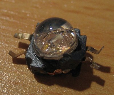

Vraagje: we gebruiken in de woonkamer 2 Philips Living Colour lampen. Nu is er 1-tje defect, dwz dat 1 ledgroep het niet meer doet. Mijn vraag is, is he tiemand wel eens gelukt dit product uit elkaar te halen? En dan dusdanig dat 'ie daarna weer in elkaar kan? Het is 1 of andere klembevestiging, met vast een truukje om 'm te openen.

Dank voor de tip, je kunt de schijf die voor de led's zit losdraaien, dit is een bajonet sluiting. Heb ik wel geprobeerd, maar durfde niet teveel kracht te zetten, maar dit is wel de methode.
De defekte led geeft een sluiting tussen 2 pootjes waar ik bij de andere spanning meet, pwm. Met wat moeite heb ik 'm eruit kunnen halen, zie foto. De vraag is nu of jij of iemand anders op dit mooie forum weet wat voor een led dit is? Heb al gegoogled, maar ben niets wijzer geworden. Vond ook een Elektuur artikel met tweaken aan een living colour lamp, maar geen info over de led's. Het is een Powerled met 4 pootjes, met een gnd vlak aan de onderkant. Je hebt het over rood/rood/geel/groen, maar er zitten rood/rood/blauw/groene led's in, en de groene is bij mij defekt.
Waarom zou het niet te maken zijn? kan me wel voorstellen dat door de sluiting er nog ergens een weerstandje uitgefikt is, maar daar komen we wel achter.
Wie o wie weet wat voor type led dit is?

als het de led is is hij mss wel te maken, maar de modellen die ik tegen ben gekomen, daar waren overal de leddrivers defect
Sorry, ik bedoelde ook rood, rood, groen, blauw, stom!
Het zijn de lumileds luxeon K2 leds.
http://www.philipslumileds.com/pdfs/DS51.pdf
Ik heb hier alleen maar witte van liggen helaas, anders had ik je er wel een kunnen opsturen.
Maar ze zijn nog gewoon te koop op farnell, en mss ook wel op conrad?

Het is gelukt, het was dus enkel de led die defect was. Ondanks het gnd padje onder de led heb ik 'm er goed op kunnen krijgen, die led van Conrad dus. Nogmaals dank voor je tip!

Bij gebrek aan een reflow oven thuis heb ik eerst het padje met litze schoongemaakt, soldeertin erop, dit met de bout laten vloeien. Had al wat tin aangebracht op het gnd padje van de led, en hierna heb ik de led in de tin laten zakken. Volgens mij zit het weer goed (thermisch) vast, zoniet zullen we het de komende dagen merken
