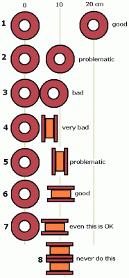

Iig mijn tip voor het omzetten van een filterschema naar een layout:

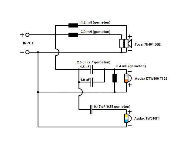

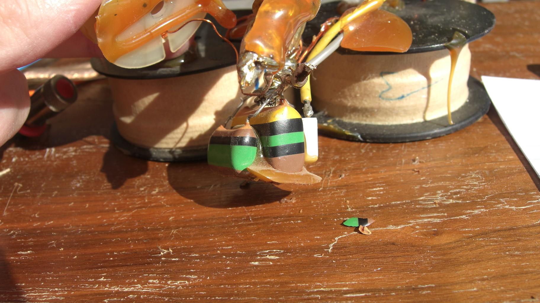

Het onoverzichtelijke filter van een Hepta Furore 80 CD (let op de defecte condensatoren die ik ook heb vervangen), ik ben nu druk bezig met het opknappen van de kast maar dat is een ander verhaal.
Na het uitpluizen (en nameten) van het houtje-touwtje filter de boel in een schema geplaatst.

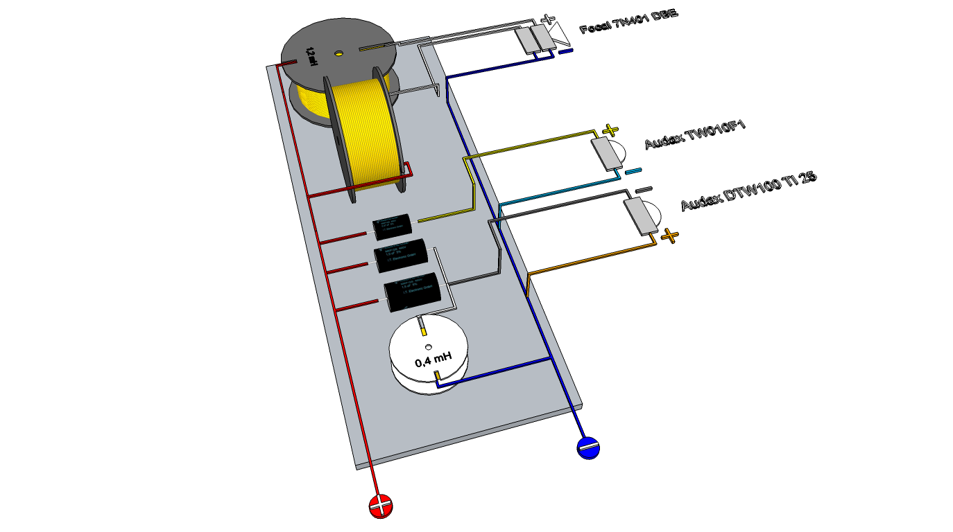

Hierna met de juiste maten in SketchUp een layout getekend (let op de positionering van de spoelen, zie "Filter coil position")
Niet mijn aller netste freubelwerkje maar het is iig overzichtelijk en degelijk, er hangen geen zware draden aan de filters en de spoelen zitten stevig vast.

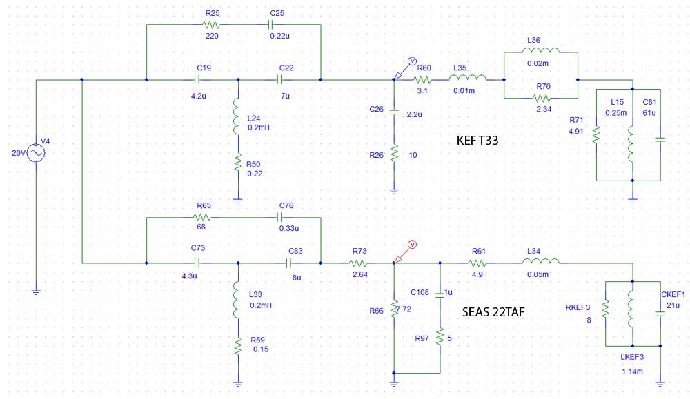

ik wil het schema aanhouden die ook op het forum staat,
dus voor het hoog: http://i758.photobucket.com/albums/xx22 ... i-pass.jpg
en voor het laag: http://i758.photobucket.com/albums/xx22 ... w-pass.jpg
weet dus niet hoe ik zo'n schema als dit moet lezen..

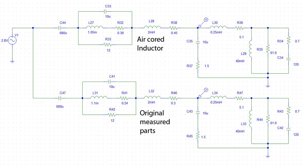

In de tekst staat dat er wordt gesimuleerd met SPICE, als ik de schema's bekijk dan worden de tweeter en woofer door een aantal onderdelen (C+R+L) voorgesteld .... ik heb alleen geen idee welke onderdelen dit zijn (deze componenten moeten dus niet in het uiteindelijke filter worden opgenomen maar zijn alleen voor de simulatie :wink: ). Zijn er SPICE kenners in tha house die kunnen aangeven welke componenten de luidsprekers moeten voorstellen :?:

Met het originele filter bij de hand kun je wel uitpluizen welke onderdelen de units moeten voorstellen, ik leg de bal bij jou neer Maarten om uit te zoeken welke onderdelen dit zijn :wink:
Tip voor de overige onderdelen .... in het SPICE model wordt de weerstand van een spoel als apart component weergegeven, hier hoeft dus niet een extra weerstand te worden gebruikt/gekocht. Helaas heeft de poster op dat andere forum niet echt duidelijke namen gegeven aan de componenten waaruit je zou kunnen opmaken welke onderdelen bij elkaar horen ... nu ja, puzzelen maarrrrrrr.
Geen spice kenner, maar misschien wel enig idee van vevangingsschema's van speakers:
De componenten vanaf R60, L35 enz naar rechts stellen de T3 driver voor.
Idem voor de Seas alles rechts van R61, inclusief R61.
In de lowpass van de Carlton ll begint de driver met L30
Overigens wel een erg precies spice model: weerstanden van milli-ohms en zelfinducties van uH doen in het audiogebied vrijwel niets. Ze vallen bovendien in het niet t.o.v. de tolerantie van de componenten.
groet, Tom

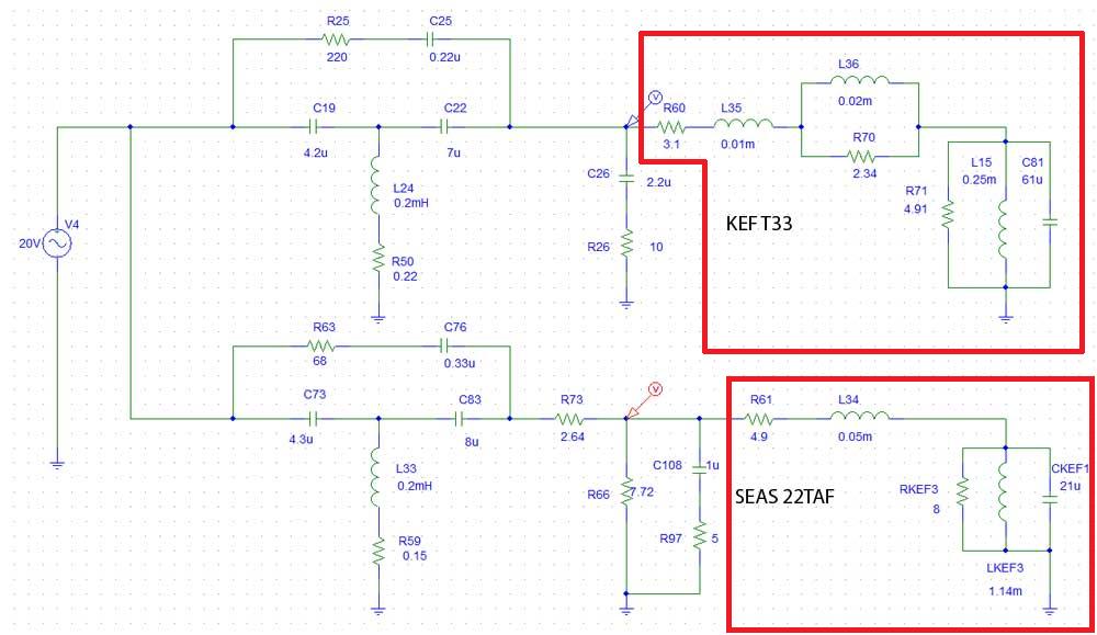

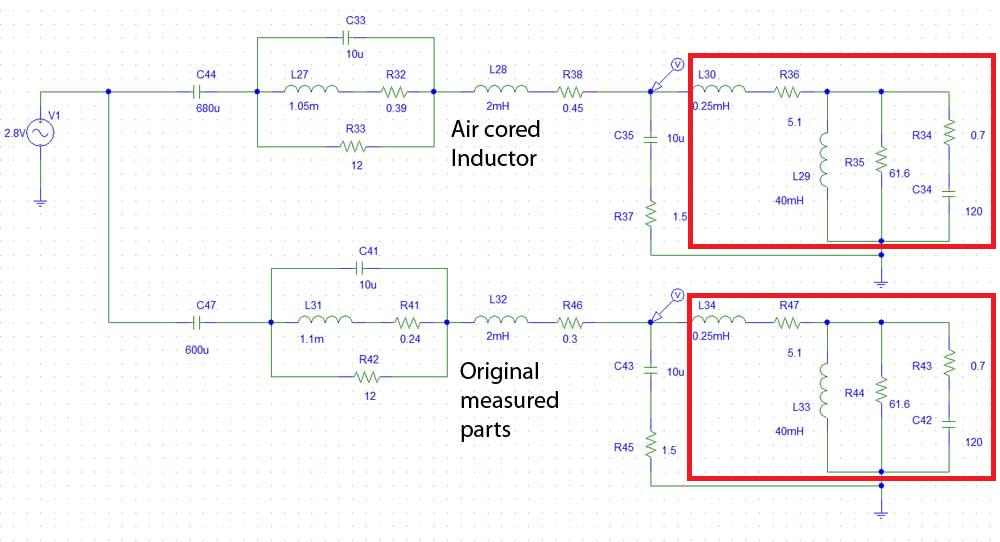

Ok, nu is duidelijk welke onderdelen niet deel uitmaken van het feitelijke filter maar het model van de luidsprekerunits voorstellen (rood omkaderd):
Om vergelijkingen te kunnen doen heeft de poster het filter twee keer in een schema gezet, dus de helft valt dan weg. Ik heb de overbodige zaken verwijderd (zoals de aparte weerstand bij de spoel die alleen maar de weerstand van de spoel aangeeft en niet als los component in het filter hoort te zitten :wink: ) en de twee samengevoegd:

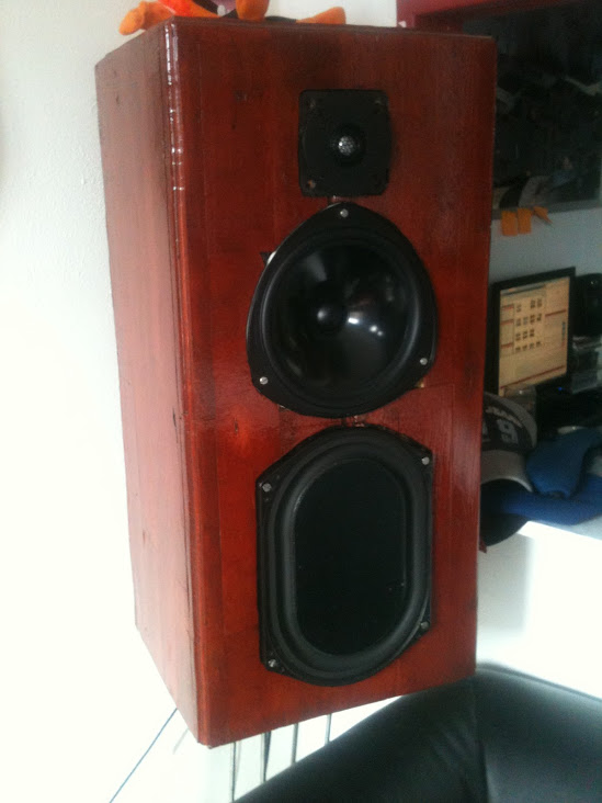

(foto van mn speaker:
bronbestand:<br />https://lh5.googleusercontent.com/-FBdQ-AScZi4/T_hRtnP4M9I/AAAAAAAAAt4/mY-NCFiCJ9Q/s732/foto.JPG
bronbestand:
