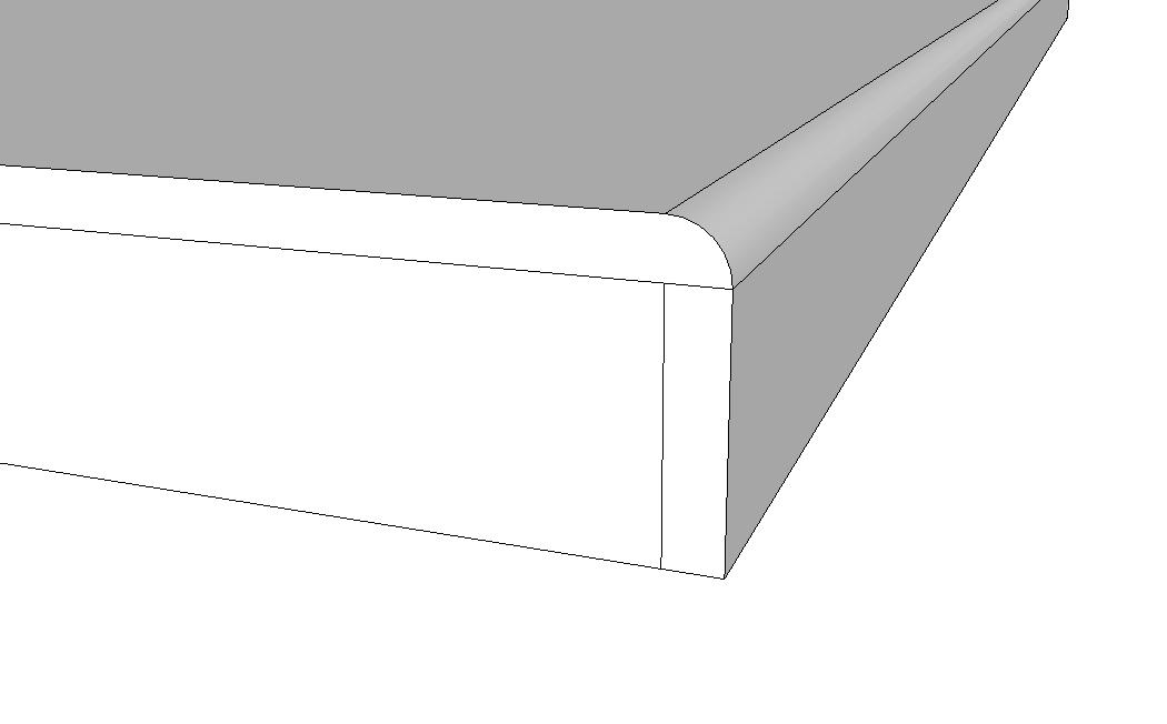

Vandaag verdergegaan met een renovatie-klus (vorige eigenaar heeft geprobeerd om de luidsprekers te fineren maar dat is vreselijk mislukt), ik ben alle kanten van de kasten aan het voorzien van 4mm MDF, dit is misschien ook een goed idee voor de afwerking van deze kast (vooropgesteld dat je een bovenfrees hebt). Ik ga de rand nog afronden zodat de naad precies aan het einde van de afronding zit.

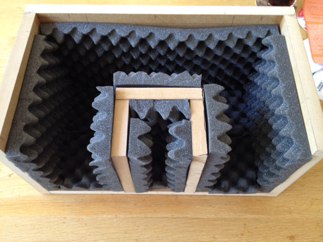

Inmiddels heb ik de speakers en de filteronderdelen in huis en straks ga ik nog MDF kopen en op maat laten zagen. Nu had ik nog een vraag: hoe zit het met demping? In mijn zuilen heb ik de binnenkant beplakt met noppenschuim (klik). Moet ik dit noppenschuim ook gebruiken voor het center of moet ik bijvoorbeeld het ene compartiment wel beplakken en het andere compartiment niet?
Ronkel
Berichten: 2182
Re: Ik wil een center kopen...
Bericht door Ronkel »
Noppenschuim op de wanden kan, maar het beste werkt om dempingswol in de behuizing te stoppen (in het midden is de deeltjessnelheid hoger dan bij de wand, dus betere demping). Je kunt "speciale" demping voor luidsprekerbehuizingen kopen maar iets als glaswol kan ook prima.

Waarschijnlijk wordt het toch noppenschuim... @ Ronkel, je hebt het over 'op de wanden' plaatsen, bedoel je daarmee dat ik het tegen ieder oppervlak kan plakken binnenin de speaker? Ook de bodem en de binnenwanden van het kleine compartiment en zo? Luistert de hoeveelheid noppenschuim trouwens heel erg nauw? Of maakt het niet veel uit mocht ik 'te veel' wanden bekleden of heeft dit een negatief effect op het geluid wat de center moet gaan produceren?

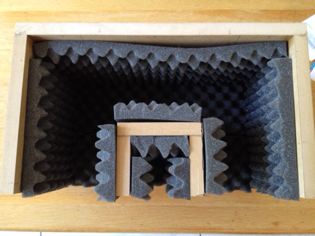

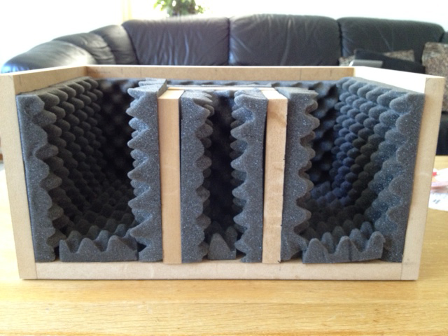

Aangezien plaatjes meer zeggen dan woorden...
Is dit overkill qua noppenschuim? (zie bijlagen)
Ronkel
Berichten: 2182
Lijkt me prima! Heb je al bedacht waar je het filter gaat plaatsen?

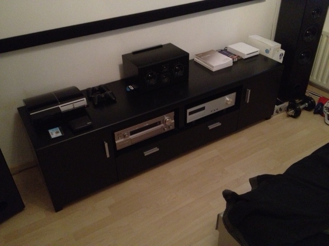

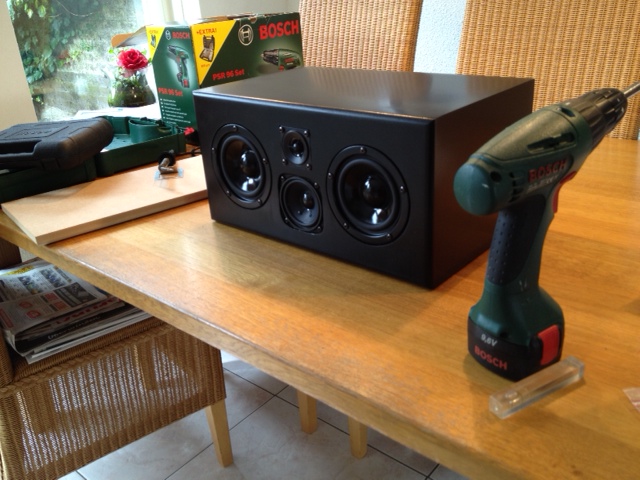

De center is inmiddels nu zo'n twee weken af en klinkt super. De bouw heeft vrij lang geduurd omdat ik er helaas alleen in het weekend aan kon werken en Ronkel, bedankt voor je simultaties, uitleg en hulp! :goeie:
Gefeliciteerd, als het klinkt zoals het er uit ziet mag je tevreden zijn.
