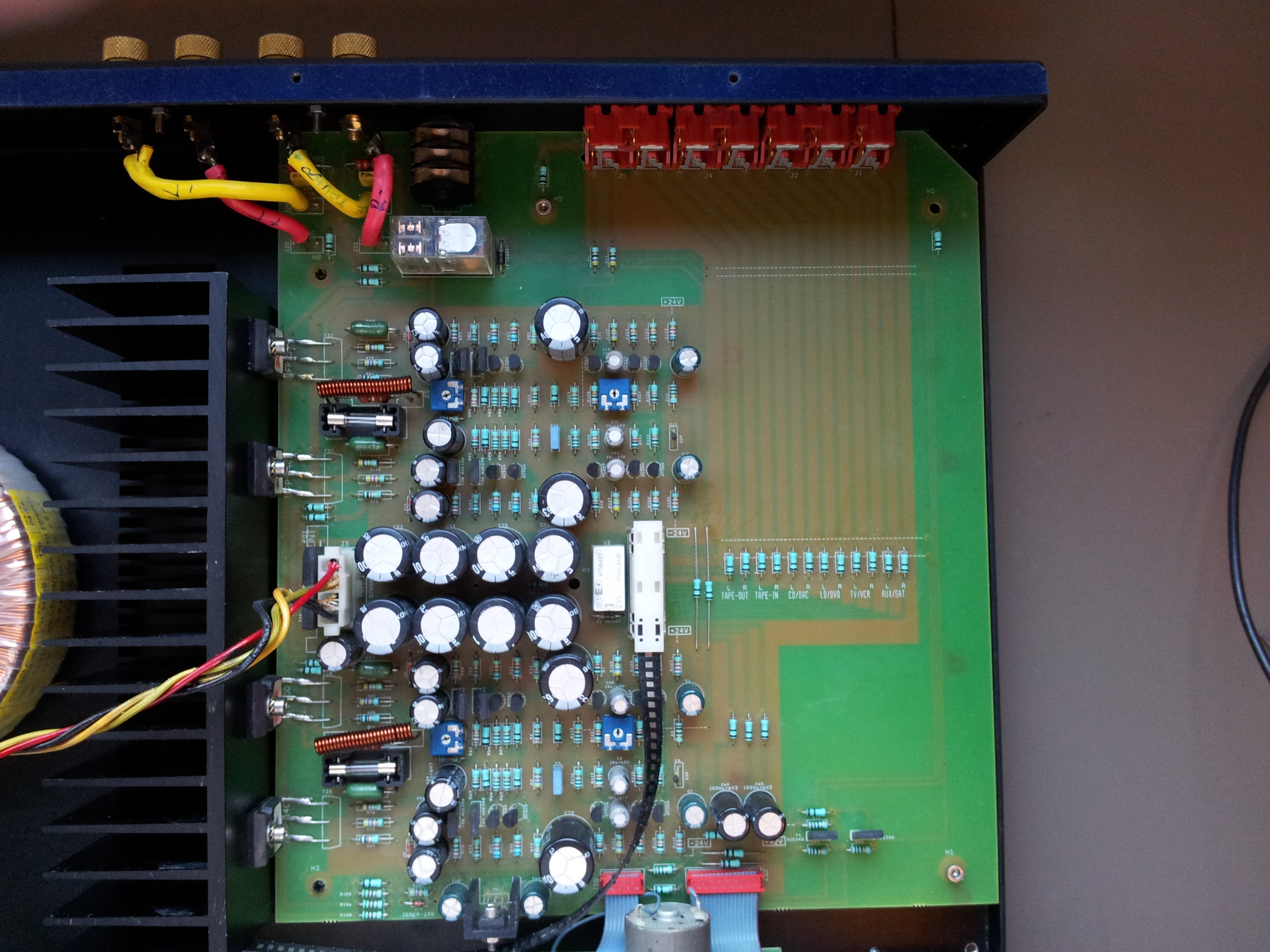

Vermogen heeft hij iig weinig. Als ik naar de PCB kijk zie ik dat de voedingsspanning +/-25Vdc is. Zeg +/-20 Vdc bruikbaar = 14Vac bruikbaar. Bij 8 ohm is dat dus zo'n 25 Watt. Echter, als je een luidspreker hebt met een bassreflex, zal de impedantie rond de afstemming daarvan veel hoger zijn. En bij die hogere impedantie (zeg 16 Ohm) kun je maar 12 Watt aan vermogen leveren. Ik zeg niet dat het daar aan ligt hoor, maar het zou kunnen. Combinatie van luidsprekers die wat vermogen nodig hebben om lekker laag weer te geven en een versterker die daar wat moeite mee heeft..

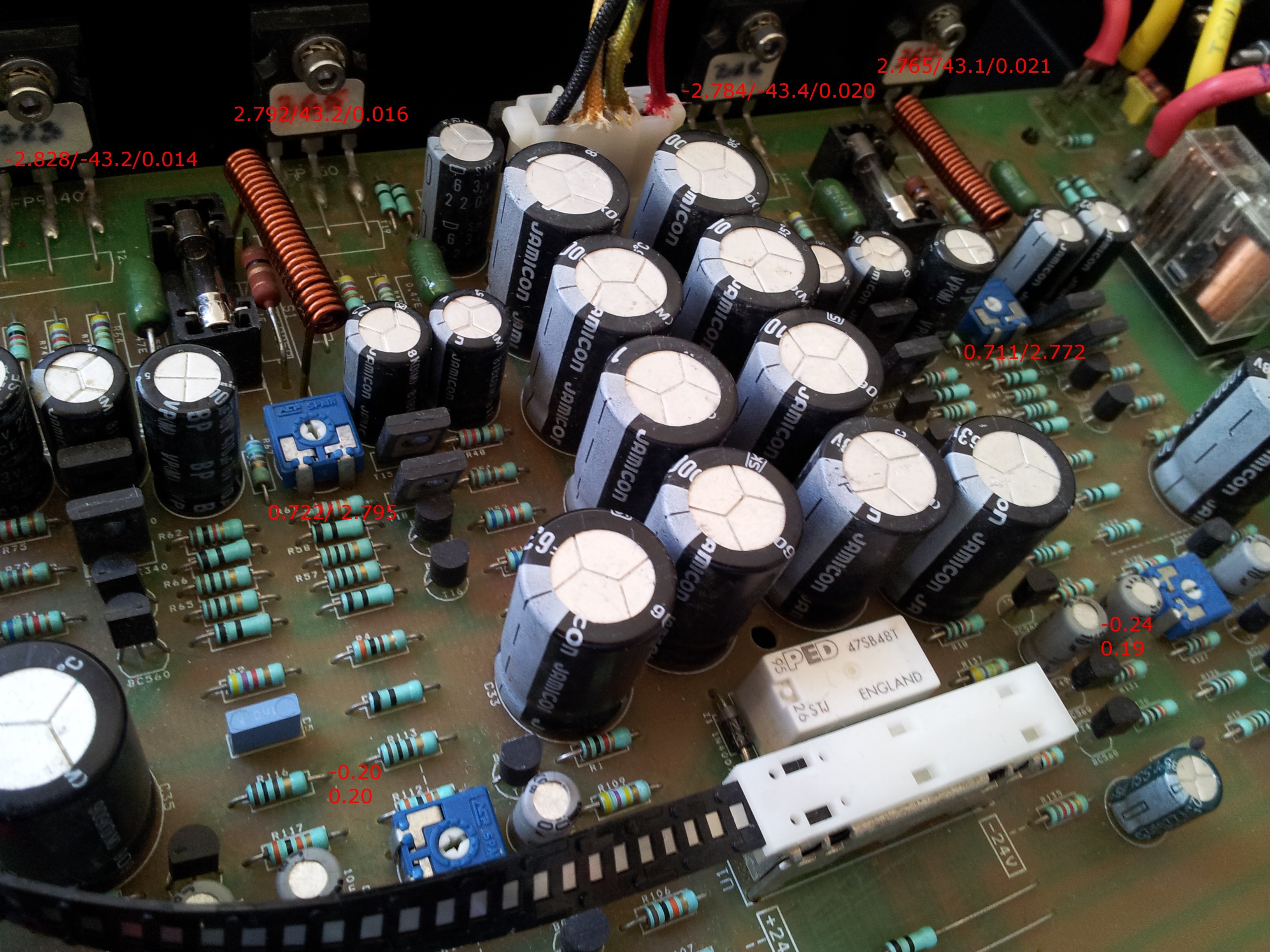

Ik heb het een en ander nu doorgemeten voor zover ik weet wat ik doe.
Om te meten heb ik mijn zwart pin op de massa gelegd en met de plus gaan meten op V (VDC) gelijkstroom.
Ik heb de platte dingen die aan het aluminium vast zitten gemeten en de waardes erbij gezet.
Vervolgens bij de kleine blauwe (ik noem het maar weer) dingetjes met stelschroef.
En rond de zekering, maar daar zijn de waardes allemaal gelijk.
De speakeraansluiting geeft bij mij op rechts + 0.020 en op links +0.014.
Het vreemde is dat als ik aan de stelschroeven draai het uitgangsvoltage op de speakeruitgang het zelfde blijft...
Platte dingen...kleine blauwe dingen met stel schroef...
Ik krijg sterk de indruk dat je geen flauw idee hebt wat je aan het doen bent ?
Een DC offsett van 20 mVolt is hardstikke netjes, het is niet verstandig om zomaar aan instelpotmeters te gaan draaien als je niet weet wat de functie daarvan is.

Kun je me misschien dan uitleggen waarom er op de speakeruitgangen een verschil in voltage is?

Wat DC offset betreft, een afwijking van het nulpunt op de uitgang komt bij 95 van de 100 versterkers voor.
Voorzover mij bekend is dat iets dat word veroorzaakt door toleranties van onderdelen en thermische drift.
(dwz dat bepaalde eigenschappen van componenten veranderen door een veranderende omgevings temperatuur als de versterker aanstaat.)
Dat is iets wat verder niet gevaarlijk of storend is zolang het niet hoger wordt dan in de orde van enkele Volts
Zoals ik eerder aangaf, 20 mV is een hele nette waarde.
DC ofsett heeft verder helemaal niets te maken met het klankkarakter van een versterker, dat word namelijk bepaald door de opzet (topologie) van het schema.

Ik zie op de foto dat de linker + en de rechter - op de middelste luidspreker aansluitingen zitten. Is dat op de achterplaat ook zo aangegeven ? Vaak zitten beide -'s of +'s in het midden.
Wat de instelpotmeters (stelschroeven is voor carburateurs etc.) aangaat er zijn er 2 voor de bias en die meet je over de emitter weerstand en 2 voor de dc offset.
Een positieve tweak zou kunnen zijn , geen hele dunne luidsprekerkabels te gebruiken maar iets dikkere als dit nog niet het geval is.
