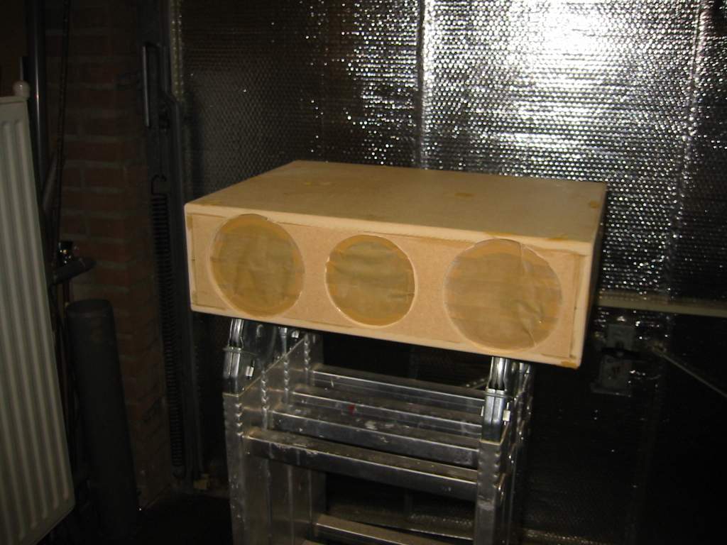

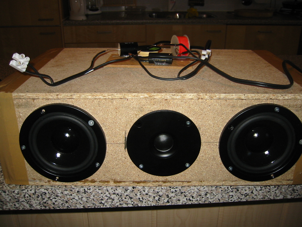

Mijn (zelfbouw) center heeft een tijdje bestaan uit 2x de W100sc met een sc10n in een plm. 13 liter gepoorte behuizing. Dat ging prima.
Eerst een testbehuizing gebouwd uit spaanplaat:
bestandsbron:<br />http://tweakers.net/ext/f/IkLhaXQmfi3h9GMs0nbEmHnJ/full.jpg
bestandsbron:
Na wat tests een aanpassingen de definitieve behuizing gebouwd uit mdf:
bestandsbron:<br />http://tweakers.net/ext/f/RxcwgPAgDp2ADxGWsB6DWh4q/full.jpg
bestandsbron:
Daarna de boel afgewerkt:
bestandsbron:<br />http://tweakers.net/ext/f/8XzxGcNho8c4rKwhV1Fy2yDr/full.jpg
bestandsbron:
Wel heb ik daarna de tweeter vervangen voor een bandtweeter. De sc10n was toch minder "sprankelend" als de g20sc tweeters in mijn overige speakers.
Maar goed, niets houdt je tegen om zelf je componenten bij elkaar te zoeken en in een behuizing te stoppen. Filtering kan je simpel mee beginnen; na het inspelen kan je die altijd nog tweaken. Uit meer als 4 of 5 onderdelen hoeft eea niet te bestaan.

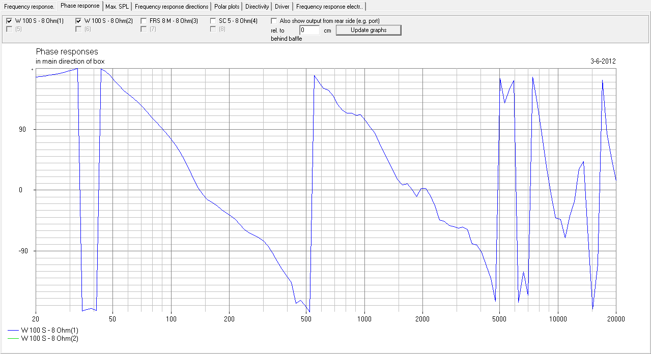

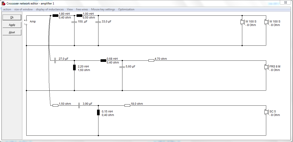

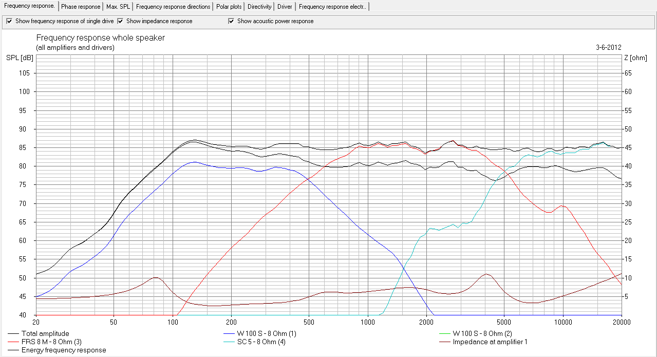

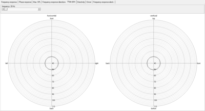

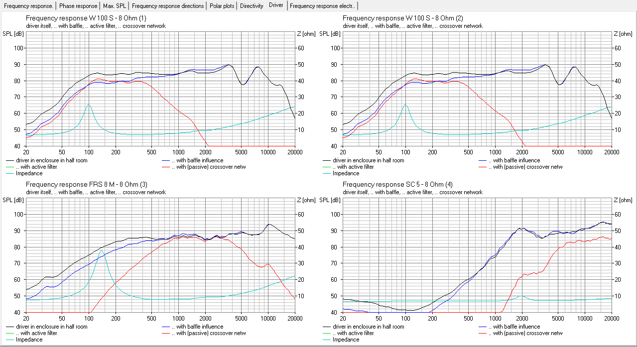

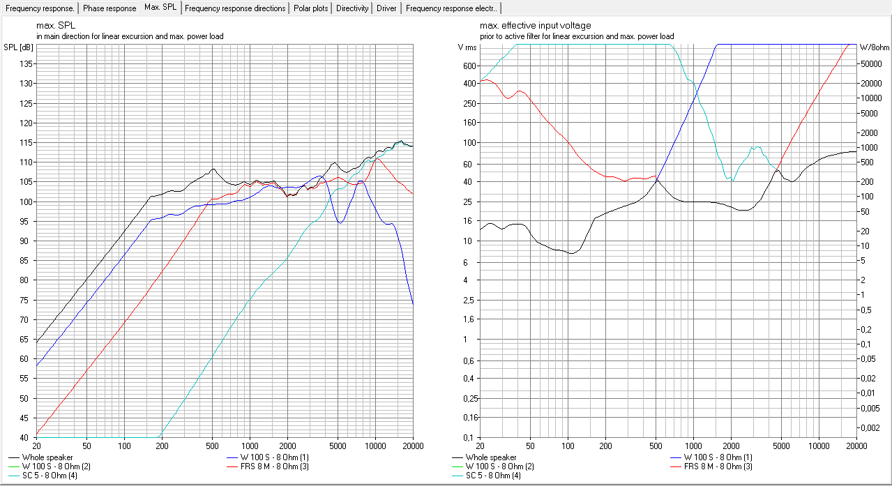

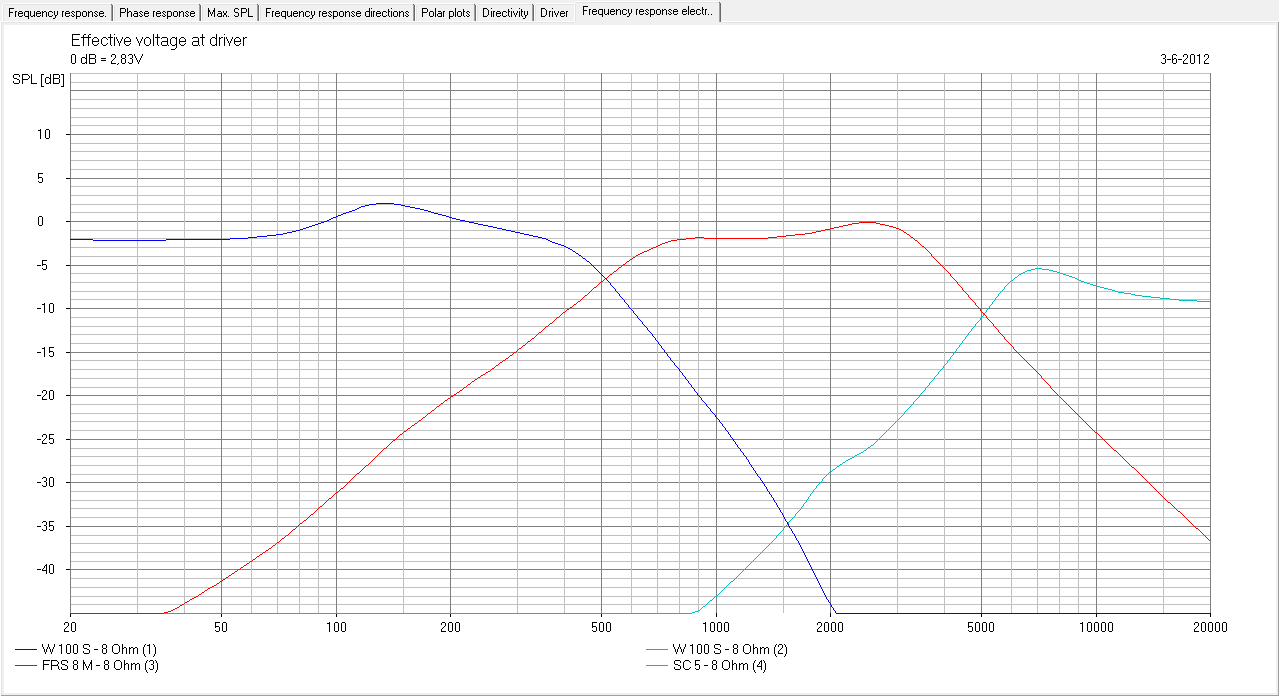

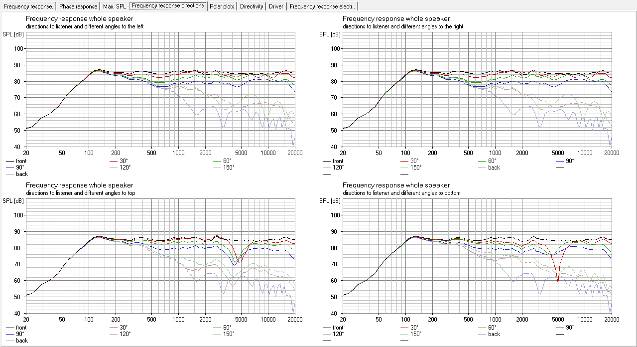

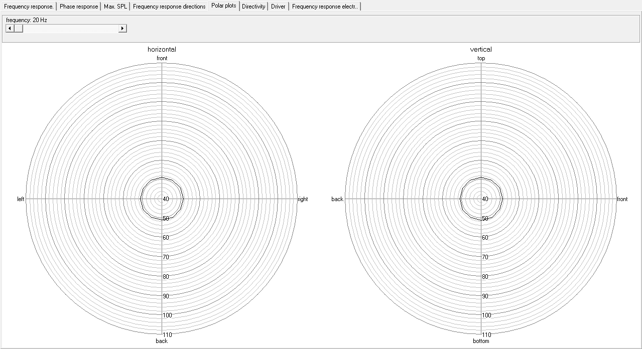

Speciaal voor jou, plaatjes! (screenshots van Ronkel's laatste simulatie)
Frequency response
Frequency response
Phase response
Phase response
Max. SPL
Max. SPL
Frequency response directions
Polar plots
Polar plots
Directivity
Directivity
Driver
Driver
Frequency response electricity
Filterschema uit crossover network editor scherm

n1ck87 schreef:
Hartstikke bedankt voor deze simulatie. Denk je dat deze simulatie dan uiteindelijk de juiste/beste optie is voor mij qua wensen en budget? In dat geval ga ik hier voor kijken. Hoe zit het eigenlijk met het filter? Ik zag in het programma Boxsim wel het menu-item 'crossover network editor' en hierin stond een filterschema (zie hieronder). Kan ik dit schema gebruiken of moet dit nog verder aangepast worden?
Uiteindelijk wil ik ongeveer zoiets als eindresultaat. Qua afmetingen/maten van de center zat ik te denken aan +- 50x25x25cm (b x h x d). Is dit een goede maat of moet ik uitgaan van een bepaald aantal liter?
Aan drivers zou je ca. 75 euro kwijt zijn. Filter kan ik niet zo goed inschatten, ligt er met name aan hoe duur de spoelen zijn die je kiest.
Er kan nog wel wat verbeterd worden. O.a. de afmetingen van de buitenbehuizing heb ik snel even opgegeven, ik zie nu dat het aantal liters dat ik bij de drivers heb opgegeven dan niet haalbaar is :lol: . Ik zal nog eens een nieuwe simulatie maken die in de richting van jouw ideale afmetingen komt. Wat betreft het volume voor de drivers: voor de W100S is meer liters beter, de FRS8M heeft aan ca. 1 liter wel genoeg.
Misschien is het ook beter om iets minder baffle step compensatie toe te passen. In de praktijk klinkt een volledig vlakke speaker soms nog wel eens wat te bassig als ie in de buurt van een muur staat. Ik ben vooral benieuwd of andere forumleden daar ideeën over hebben :?:
En toch nog even een tweede keer benadrukken: zo'n simulatie is erg handig, maar het verschilt hoe nauwkeurig het uiteindelijke resultaat er mee overeenkomt (door individuele verschillen in componenten en imperfecties in de simulatie). Dus denk er even over na of je dit zou willen proberen, of dat je dan toch gaat voor een bestaand ontwerp, of dat je misschien eerst de losse drivers in het kastje eerst ergens laat meten voor je een definitief filter bouwt.

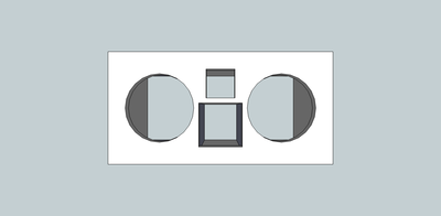

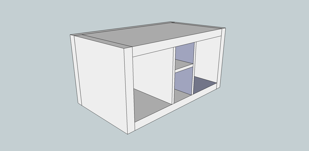

Hier een verbeterde simulatie, met kloppende afmetingen (hxbxd 20x40x25 cm) en een gewijzigd filter.
W100S 3-way center2.zip
(34.77 KiB) 80 keer gedownload

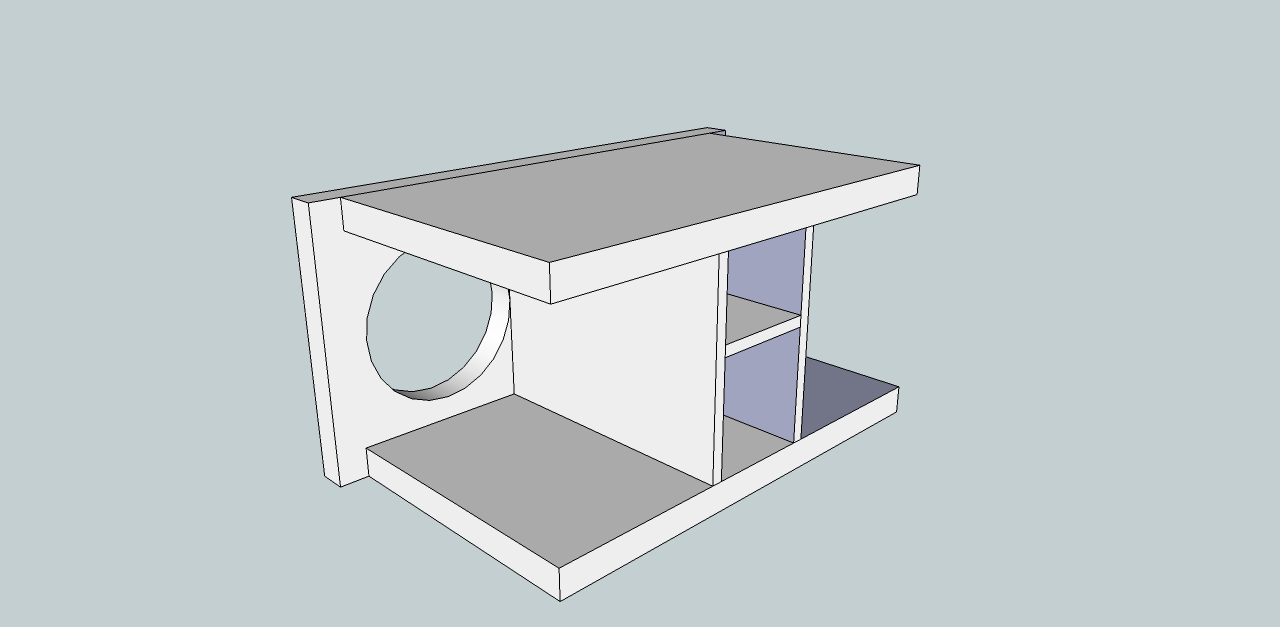

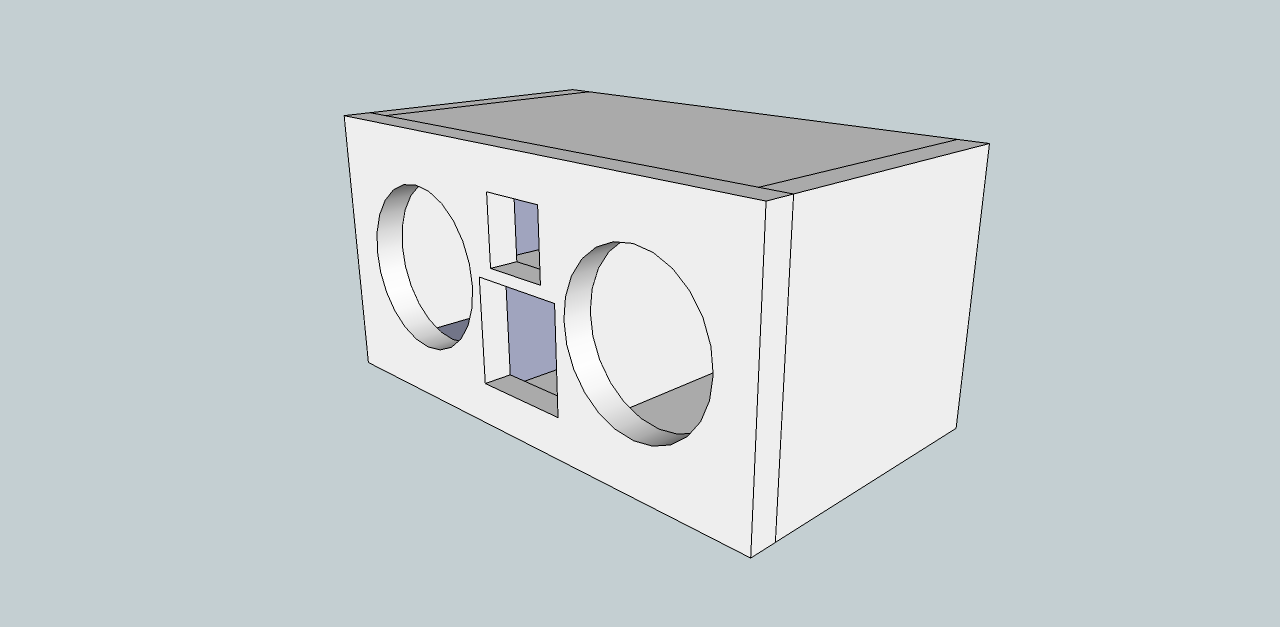

Als ik uiteindelijk met jouw ontwerp verder ga, heb ik nog twee vraagjes:
- Moet er nog een basreflexpoort in?
- Bestaat de constructie uit een box met of zonder tussenschotten? De Center 130 heeft bijv. een tussenschotje in het midden.
Ronkel
Berichten: 2182
Re: Ik wil een center kopen...
Bericht door Ronkel »
- Een basreflexpoort hoeft er niet in. Door de hoge Qtc van de W100S woofertjes is zoiets niet geschikt, bovendien worden zulke kleine woofertjes snel mechanisch overbelast onder de afstemfrequentie in een basreflexkast.
- Een versteviging/bracing in de kast maken kan een goed idee zijn. Daardoor kun je resonanties van de kast verminderen. Een brace is vooral nuttig om te maken tussen twee lange platen (bijv. boven en onder). Waar je op moet letten is dat de FRS8M een apart volume krijgt van ca. 1 liter inhoud en dat de W100S woofertjes een kast krijgen van ca. 4 liter per woofertje (dus totaal 8 liter).
Voor het filter is het verder belangrijk dat de afmetingen van het front van de kast en de plaatsing van de drivers op het front overeenkomen met de simulatie. Verder zul je componenten moeten uitzoeken die passen in het ontwerp (maar niet meteen de hoofdprijs kosten :wink: ). O.a. de serieweerstand van spoelen verschilt nogal, het is verstandig om voor het bestellen de werkelijke waarden nog eens in Boxsim te gooien om te zien of er nog kleine veranderingen zijn daardoor. Daar kun je hier op het forum ook wel advies bij krijgen.

De afgelopen dagen ben ik bezig geweest met het maken van een 3D model in Google Sketchup. Helaas duurde het wat langer dan ik verwacht had maar dat komt ook omdat ik 0,0 ervaring heb met Sketchup. Het model is gelukkig wel helemaal op de mm nauwkeurig geworden. In het model heb ik ook rekening gehouden met de aparte volumes voor de FRS8M en de W100S. Het volume voor de middentoner is 1,4 ltr geworden en voor de woofers 4,3 ltr. De dikte van het MDF waarmee ik mijn zuilen gebouwd is 22mm; voor mijn center ben ik daar dus ook maar vanuit gegaan. De dikte van de tussenschotjes is 8,5 mm. Als bijlage wat plaatjes en het Sketchup bron bestand.
custom_visaton_center.skp
Google Sketchup project file
(67.78 KiB) 56 keer gedownload
n1ck87
Berichten: 17
Lid geworden op: di 29 mei 2012, 11:07
Bericht door n1ck87 »
Heeft iemand nog op- of aanmerkingen op mijn 3D model? Is trouwens het aantal liter van de aparte volumes voor de middentoner en de woofers goed? Het is namelijk iets meer dan de voorstelde 1- en 4 liter. Is verder 8,5mm mdf niet te dun voor de tussenschotjes en komen de afmetingen van het front van de kast en de plaatsing van de drivers nu overeen met de simulatie? Of moet er nog iets veranderd worden?
Ronkel
Berichten: 2182
Ik zie dat je een stukje ongebruikte ruimte achter de tweeter hebt. Je kunt dat gewoon bij het volume voor de middentoner trekken en dat evt. wat minder diep maken. Dan heb je daar achter nog wat extra volume voor de W100Sjes (die hoeven niet per se gescheiden te worden). En ik zou idd ietsje dikker materiaal gebruiken, toch minimaal 12 mm of zo.
Ziet er verder prima uit. Ga je alle drivers aan de voorkant monteren of ga je de W100Ssen nog infrezen eventueel?
