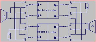

Ik wil namelijk met 1 paar luidsprekers kunnen schakelen tussen 2 versterkers. Dit op een manier waarbij er natuurlijk zo min mogelijk signaalvervuiling optreed.
Een tweede voorwaarde is dat op het moment dat de Versterker A aangeloten staat, versterker B automatisch naar een Dummy speaker schakelt, en andersom. Zodat het geen probleem is als de versterker aanstaat terwijl de speakerkeuze nog op de andere versterker staat.
Ik had daar dit relais voor gevonden, maar dat is alleen een maakcontact. Nu heb ik zitten puzzelen op een schema, en ik kom op erg veel relais uit!! En dus een dure schakeling!
Het schema spreekt voor zich denk ik... het is voor 1 luidspreker getekend...
Het euvel is dus dat er 4 wisselschakelaars in zitten per luidspreker. Dat zijn dus 8 wisselschakelaars in totaal.
Maar voor een wisselschakelaar te maken heb ik dus 2 relais nodig. Opzich zou ik voor de relais naar de dummyspeaker gewoon standaart kunnen pakken, maar dan kom ik nog op 8 stuks speakerrelais á 7 euro t stuk...
Heeft iemand een goede andere oplossing? Of weet iemand over wisselrelais zijn voor speciaal voor speakers?

Ik heb al even rond gezocht op het forum maar kon niest vinden helaas. Hoewel ik denk dat het een probleem is waar meer mensen mee zitten.
Groetjes Bart

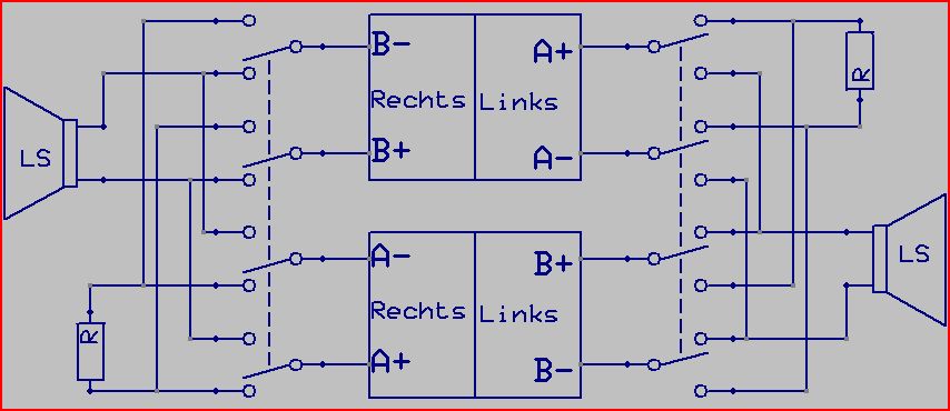

Zo dan maar
Twee omschakelaars/relais geeft 4 stuks.

Dan zit ik toch nog op 8? Voor elk contact dat ik schakel dat naar een de LS gaat wil ik een goed relais.
Dat zijn er dan toch 8? 4 uitgangen per versterker. 2 versterkers...
Of mis ik ergens een gedachtegang van jullie?

Eigenlijk dacht ik eerder aan deze http://www.dickbest.nl/index.php?_a=vie ... uctId=3393
Er moeten twee gelijk geschakeld,spoelen in serie kunnen zo aan 230V~.
Klaar met 4 relais en een omschakelaar.
