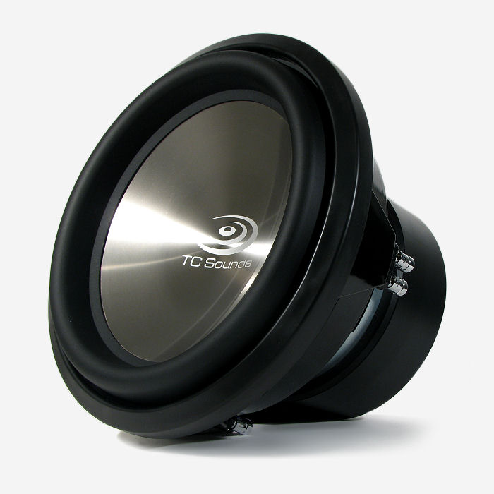

Aluminiumkleurige 15" ALU woofers zijn inderdaad erg schaars (ook ik ken er geen meer). Aurasound had wel een erg goed exemplaar met zwarte conus en aluminiumkleurige dustcap, maar stapte al snel over op volledig zwart. Verder had TC Sounds in het verleden wel een volledig aluminium-kleurige 15" woofer, maar ik geloof dat Michiel en DIY_Freak (van dit forum) 4 jaar terug al moeite hadden om nog een aantal exemplaren uit het buitenland te bemachtigen. Die zal je dus ook 2ehands zelden tegenkomen.

Misschien dat je deze TC3000 (of de TC2000=goedkoper) tweedehands op de kop kan tikken! Deze zocht ik voordat ik de Css had.
