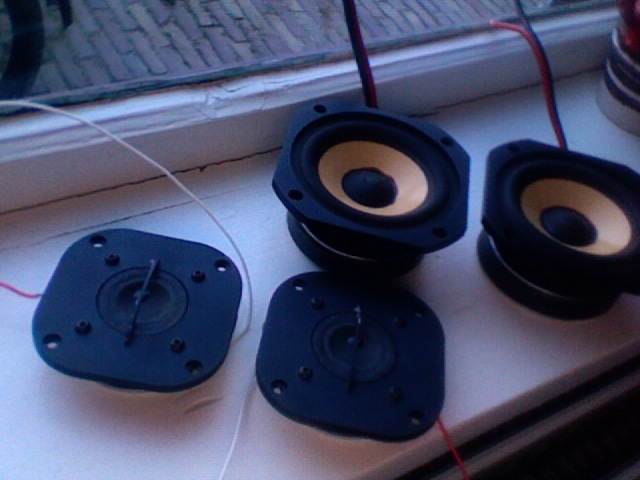

Ik kwam zojuist op de koninginnenmarkt een setje focal drivers tegen :D
Heb ze zojuist even aan een filter gehangen en ze lijken het prima te doen zo op het gehoor.
Het gaat om
2x midrange 4k211
2x tweeter Tc90tdx
Heeft iemand ervaring met deze speakers? (en vooral de tweeters?)
met ervaringen bedoel ik:
Is het de moeite waard om hier wat van te maken? of zijn dit gedateerde speakers die voor weinig geld makkelijk worden overtroffen door bijvoorbeeld een stel vifa drivertjes?
Ik zit te denken om ze te integreren in mijn betonnen wharfedale project (zie mijn onderschrift)
Daar heb ik namelijk enkel de midwoofers nog maar voor.
Meningen en tips welkom!!

Focal is zeker geen slecht spul, maar wat betreft de tweeters zijn er liefhebbers die er mee weglopen vanwege de heldere weergave en mensen die ze helemaal niets vinden omdat ze naar hun mening te scherp klinken.

'Tis i.d.d. een kwestie van smaak, die mids zijn redelijk goed en kun je geen buil aan vallen. maar ik behoor tot die categorie waarbij die tweeters hoofdpijn veroorzaken :mrgreen:

Heerlijke tweeters die van focal , bundelen doen ze niet , 2 a 3 db'tjes zachter 30 graden 20khz .

Sjonge, je hebt echt ongelofelijk mazzel gehad.
Ik heb deze tweeters ook en ze zijn ontzettend goed. Mensen die ze niet goed vinden klinken hebben of geen smaak, of ze doen iets verkeerd of ze mankeren iets aan hun oren. IK heb ze een tijdje bovenop mijn Reference3A gehad met alleen een joekel van een papier in olie condensator ervoor (6,8µF) en dat klonk heel erg goed.
Het zijn inverted Titaniumoxide domes.
Als je ze icm met deze woofer wilt gebruiken dan kan de crossover wel iets lastiger zijn. Ze overlappen maar net. Ik denk dat je de woofer 3e orde moet filteren. Focal woofers kunnen meestal nog een lekkere bas uit een klein kastje halen. Alleen de conebreakup van deze kevlar zal vrij heftig zijn.

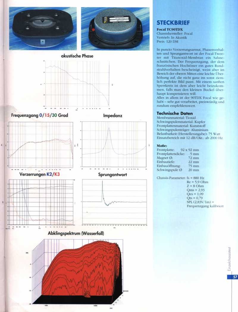

data:

@Bart segers
Dankjewel!
Dat geeft weer meer inzicht. Ik ben al aan het ontwerpen geslagen ermee ;)
Ik vind die phase plug heel mooi ogen. Dus laat hem er voorlopig op ;)
