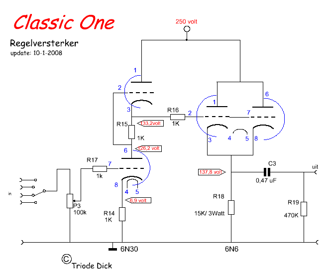

is een voortrap van triode dick classic one

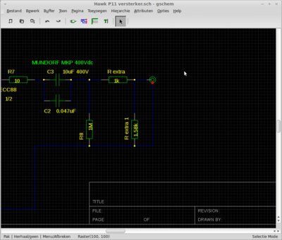

Hoi Martin,
Bij mij zelf heeft de voorversterking ook te veel gain (versterking) dat is op zich niet heel erg en kan ook prima na de versterker gecorrigeerd worden door middel van een spanningsdeler (volume regelaar met vaste instelling.)
Op die manier wordt je volumeregelaar beter instelbaar en zal deze verder open kunnen voor het spul gaat vervormen.
Dit is simpel te proberen en je hoeft niet meten de hele zaak aan te passen.
Een kwestie van 4 weerstanden en je bent klaar.
Hier zie je hoe ik dat gedaan heb.
Dit zal je versterking met ongeveer 0.6x terug nemen.
Ook een voordeel van de extra demping na de voorversterker is dat eventuele brom of andere stoor signalen ook verzwakt worden.
