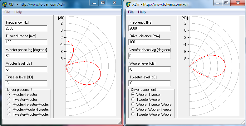

Dat heb ik al eerder uitgelegd. Het KAN zo zijn, niet altijd dus, dat je met een lattice netwerk de fase van woofer en tweeter precies over elkaar heen kan leggen. Dan heb je dus zowel gelijke group delay als symmetrisch afstraalgedrag in het verticale vlak, een ander aspect dat van belang kan zijn. Daarom heb ik ook gezegd dat je het moet uitproberen. Je kan nooit absoluut van tevoren stellen dat iets beter of slechter is. In jouw geval geeft het geen beter resultaat als je kijkt naar de onderlinge group delay verschillen. Maar een lattice netwerk zal jouw wel een beter afstraalgedrag opleveren in het verticale vlak.
Re: 2-weg met C-Quenze 18H52 en AMT 25-7
Hierbij versimpeld weergegeven wat je bereikt met het lattice netwerk (rechterplaatje) op het overnamepunt.

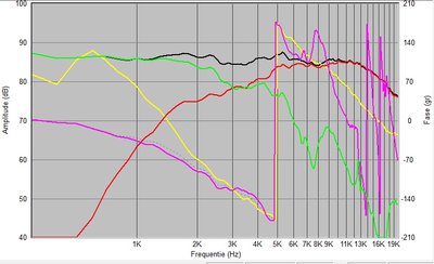

Dat is het proberen waard inderdaad, we hadden al eerder de waarden van de lattice vastgelegd, per speaker 2x 4.7uF en 2x 0.27mH lijkt aardig goed te kloppen. Dit netwerk komt dan direct voor de AMT unit.

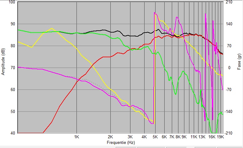

Dit is de gesimuleerde responsie en fase:

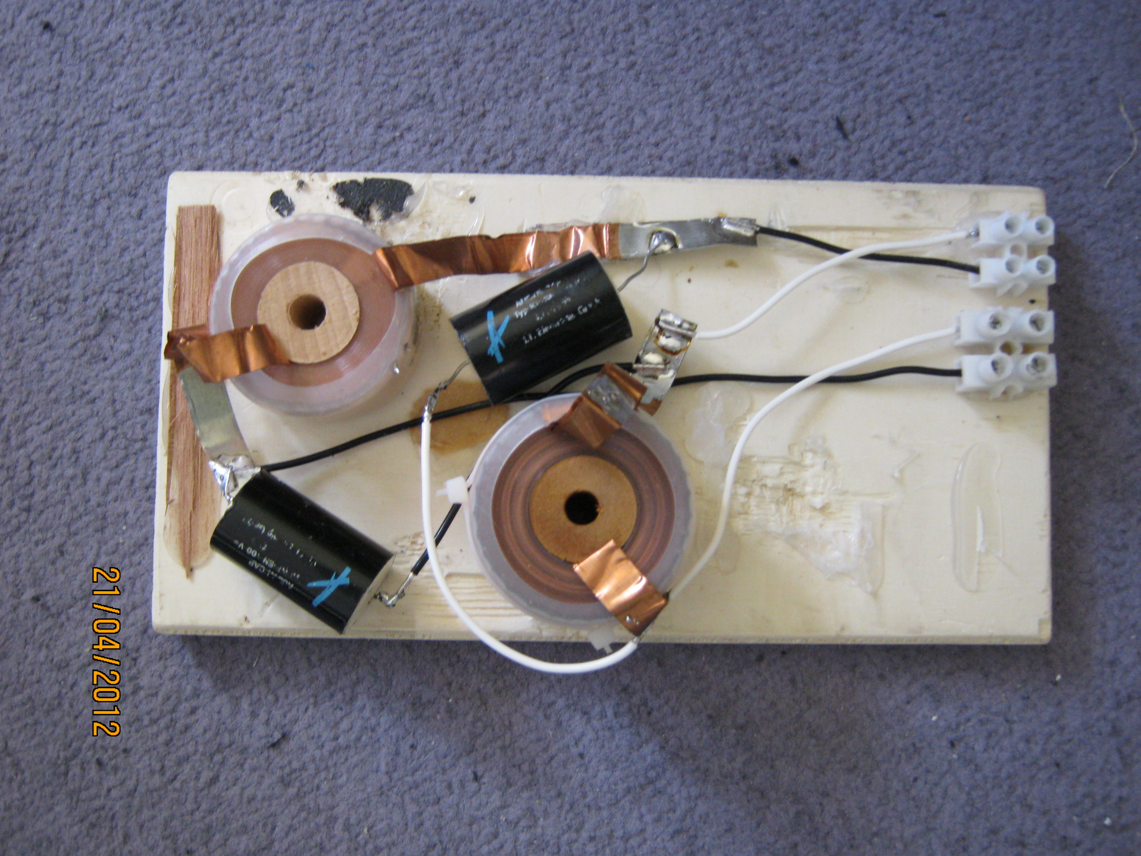

Toch zojuist nog even 2 stuks lattice netwerk gemaakt op een apart plaatje, deze kunnen dus naar keuze wel of niet tussen de tweeter en het gewone filter worden gezet.
Gebruik zijn per lattice netwerk:
0.27mH Intertechnik folie spoel
0.27mH Jantzen folie spoel
2 stuks 4.7uF Tinfolie condensatoren
Met dit netwerk moet je echt 3x goed kijken of je het goed hebt aangesloten, het is een aparte topologie.

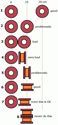

ik neem aan dat het folie spoelen ook zo is , anders heb ik niets gezegt
- Bijlagen
- coils.gif (19.57 KiB) 344 keer bekeken
Ik denk dat er nu op zich wel genoeg tussenafstand is. Het is ook nog een testfilter natuurlijk.

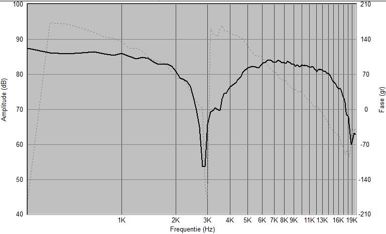

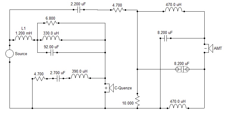

Bij deze een mogelijke opzet met een zuigkring om de fase van de C-Quenze gladder te krijgen rond het crossover punt.
Wat denken jullie, de moeite waard om te bouwen?
Ook nog even de fase van de AMT omgedraaid, geeft nette diepe symmetrische nul.

Wat mij trouwens opviel tijdens het simuleren van het lattice netwerk, is dat wanneer de fase van de C-Quenze vlakker werd, zijn responsie ook vlakker werd. Blijkbaar zijn bulten in de responsie ook slecht voor het fase gedrag.

Het is zelfs direct aan elkaar gerelateerd. Je kunt op basis van een bult de faseslinger uitrekenen die daardoor ontstaat. Haal je serie sperkring maar eens weg en je ziet rond 900Hz de faseslinger terugkeren.Walt schreef:Blijkbaar zijn bulten in de responsie ook slecht voor het fase gedrag.
Is toch ook logisch: een bult of dip ontstaat door een mechanische resonantie en/of akoestische reflectie/optelsom met een vertraagd signaal. Beide introduceren een fasedraaiing t.o.v. het inputsignaal.

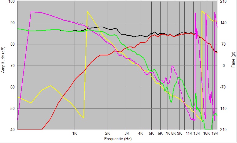

Gisterenavond laat het 2e filter nog aangepast, helaas geen tijd meer gehad om er ook nog naar te luisteren.
Op grond van de simulatie zou nu rond het crossover punt de boel beter moeten gaan uitpakken, ik heb echter door de betere optelling nu weer iets meer output in het gebied 1000-2000Hz gekregen. Nu weet ik niet of dit nadelig is, ik luister veel vrouwen vocalen, wellicht komen die nu wat beter naar voren.
Als er verder nog mensen goede tips hebben om deze 1e orde elektrische opzet verder te verbeteren dan hoor ik het graag.
Wel bizar, als je nagaat dat je in theorie alleen 1 spoel en 1 condensator zou nodig hebben voor een 1e orde, als je ziet wat een bak aan correctie netwerken er nu omheen hangt...
