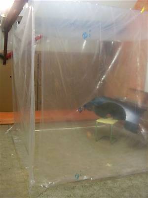

vroeger deed ik het spuitwerk van mijn gitaren ook op zolder.
Daarvoor gebruikte ik een plastic hoes die normaal gebruikt werd om een pallet mee in te pakken.
Die was 2 meter hoog op 140x100cm.
Als afzuigsysteem gebruikte ik zo'n Kärcherachtige stofzuiger. Voor de inlaatlucht sneed ik een U-vorm in het plastik.
Zelf ging ik dan volledig ingepakt in de selfmade kabine staan.
Met ingepakt bedoel ik zo'n wit spuitpak, plastic handschoenen, tape tussen pak en handschoenen, een muts en een heus gasmasker met carbon filter.
Een 2000W halogeenlamp stond buiten opgesteld.

Ik weet ff niet waarmee gespoten gaat worden. Een spuitbus of met een verfpistool? In geval van laatste neem ik aan dat er ook wat meer gespoten gaat worden... (Bedenk trouwens dat een conventioneel pistool zeer veel lucht vraagt. Niet alle compressors trekken dat heb ik begrepen.
Voor de afzuiging:
In industriele spuitcabines wordt gangbaar met ca 0,3 m/s lucht verplaatsing voor de verversing gehanteerd over het totale oppervlak (vloer of 1 van de wanden)
Een eenvoudig rekensommetje levert dan al gauw interessante waarden voor je noodzakelijke capaciteit van ventilatie op. Daarbij graag de lucht voordat het naar buiten gaat inderdaad door een filter halen (vindt de ventilator ook fijn) en graag je installatie wel EX uitvoeren. (Ik neem aan dat de meeste met een solventhoudende lak gaan werken en dan wil je liefst geen grapjes met ontstekingen en het vervolg daar op:twisted: )
Serieuze mod aan: Ik zet dit toch hier voor de zekerheid als waarschuwing. Je moet de risico's wel gechecked hebben. Er zijn nogal eens cabines de lucht ingegaan. Serieuze mod uit.
Als je maar kleine hoeveelheden lak gaat spuiten, kan je wel met iets minder luchtverversing volstaan. Maar je zal er van verschieten als je met een conventioneel verfpistool gaat spuiten hoe je ruimte komt vol te hangen
Verder zijn die veiligheidsmiddelen die Asterduc aangeeft geen overbodige luxe. (Verfdeeltjes moet je simpelweg niet inademen!! Ga je met een 2K aflak, bijvoorbeeld voor een vernislaag denk ook aan bescherming van je ogen. Het isocyanaat wat in een 2K polyurethaan zit, reageert graag met vocht)
Oja, open deur dat wat je afzuigt, je ook moet zien in te blazen
Dan miss nog een tip, stof.
Dus wat je inblaast moet stofvrij zijn en je ruimte ook (Dat is nog best lastig
Eventueel zou je vlak voor spuiten je ruimte nog wat in kunnen innevelen met een plantenspuit (nadat je uiteraard de ruimte zover mogelijk stofvrij hebt gemaakt.) Zodat achtergebleven stof minder kans tot dwarrelen krijgt en een beetje vastgehouden wordt.
Verlichting is ook belangrijk, (industrieel gaat tot 1000 lux). Maar zorg voor een goede uitlichting, dat je niet verblind wordt, of schaduwingen gevormd worden. Als je zelf iets bouwt neem dan geen TL 33 (koud wit, maar bv 840 of nog beter 965 Daglicht kleur). Handig is de verlichting buiten de cabine te plaatsen. (Vanwege EX, brandgevaar)
Maar kort samengevat: om het goed te doen is nog best lastig. Maar als je met een paar zaken rekening houdt..
Ik hoop hiermee niemand te ontmoedigen, maar inderdaad een paar handvaten aan te reiken.
Groeten en succes,
Wido

Ik zit inmiddels ook serieus te denken aan een opvouwbare schilder/spuitcabine
