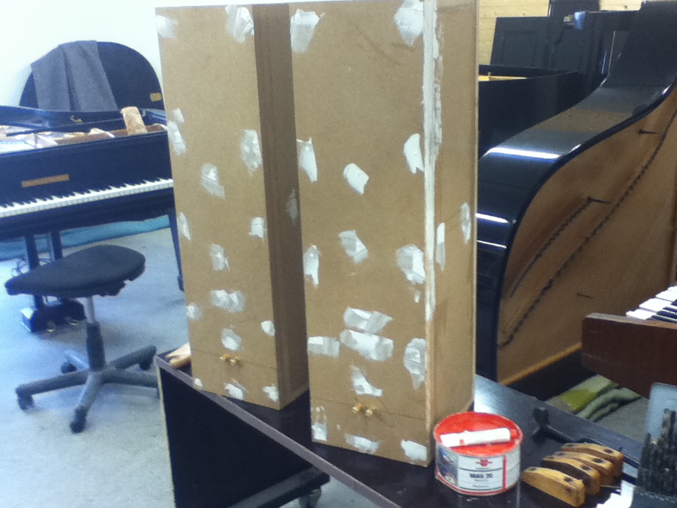

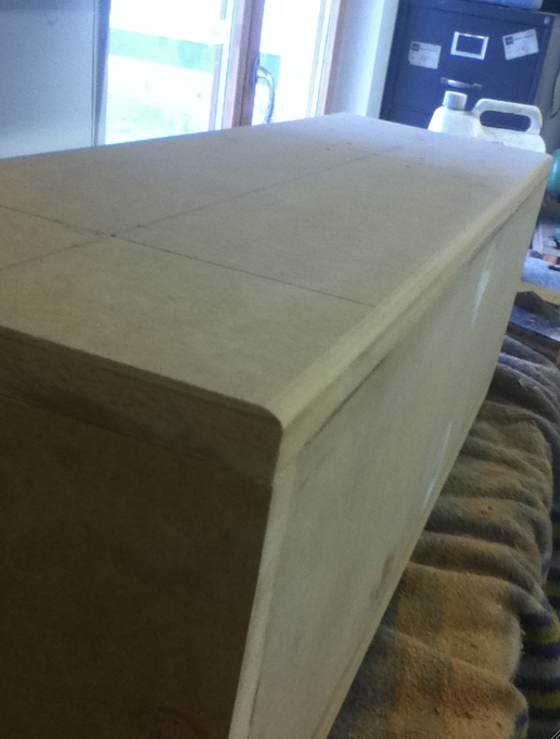

Vol enthousiasme ben ik 2 maandjes geleden begonnen met de bouw van het Vifa filigran model.
De rede dat ik hiervoor gekozen heb is omdat ik het model heel erg mooi vind (tweeter onder de woofer) en omdat ik ze bijzonder goed vond klinken.
Ik maak ze met de vifa 21WP250 woofers en ipv de HT275 tweeters heb ik gekozen voor de Scanspeak 9500's

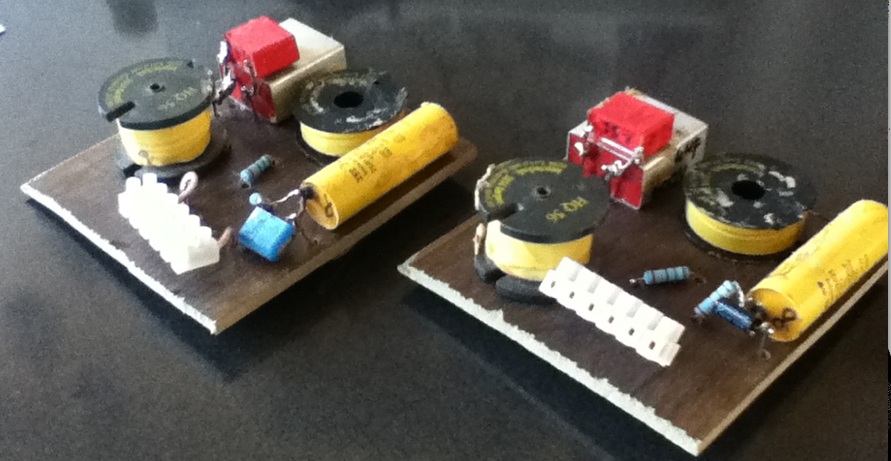

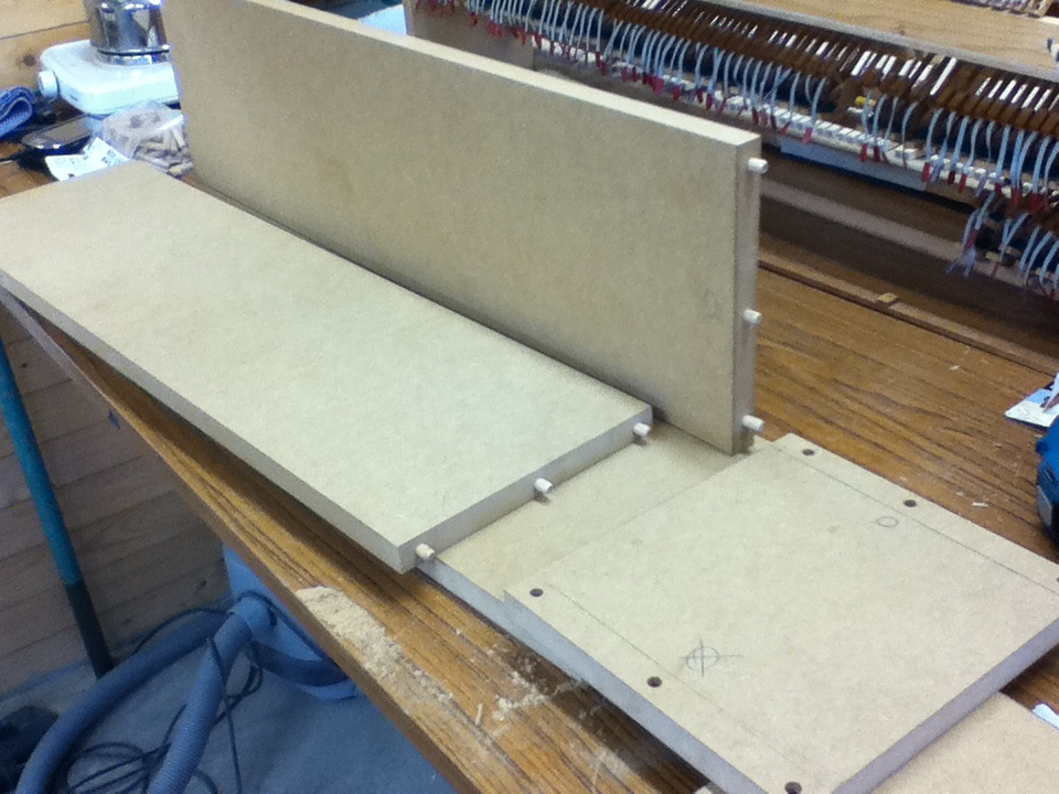

Ik heb de bouwtekeningen via internet gevonden en heb ze gemaakt van 22mm dik MDF. De filters heb ik overgenomen van iemand via marktplaats en opnieuw in elkaar gesoldeerd.
Hierbij een aantal foto's met mijn vorderingen.
Morgen wordt spannend, want dan ga ik voor het eerst fineren. Ik heb hiervoor gekozen voor het Lignaflex fineer (fineer op karton).
Nadat ik ze rondom gefineerd heb dan ga ik de gaten frezen voor de speakers.
groetjes Coen

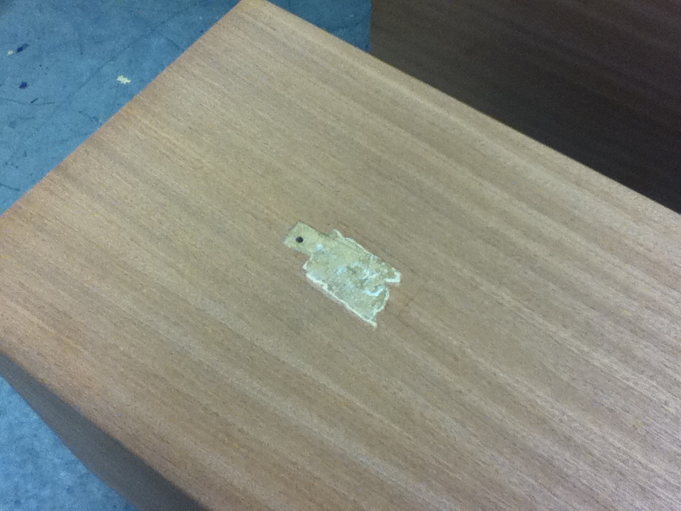

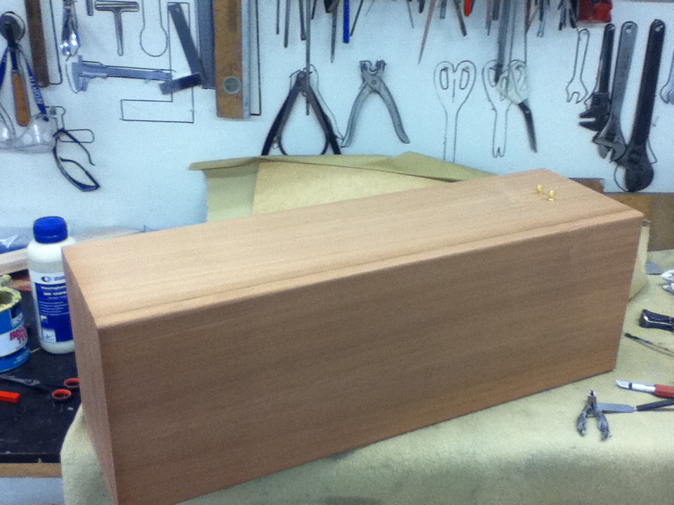

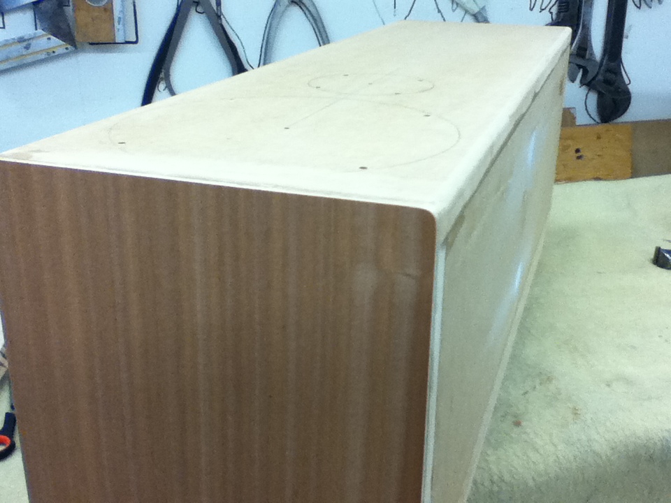

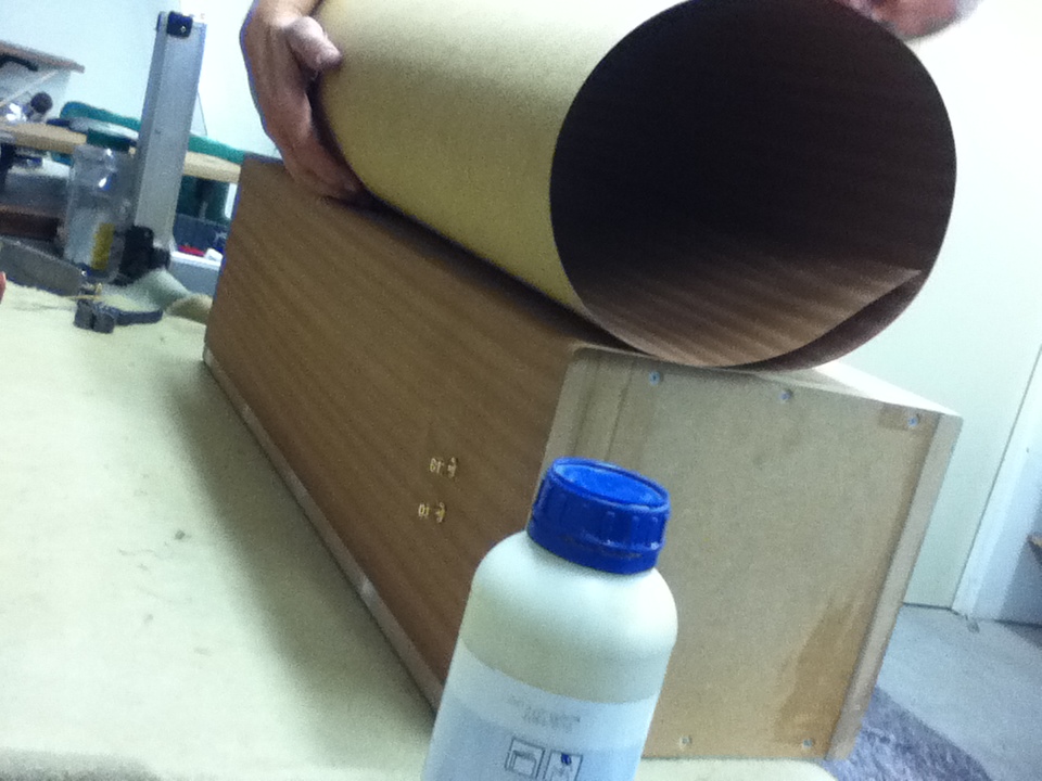

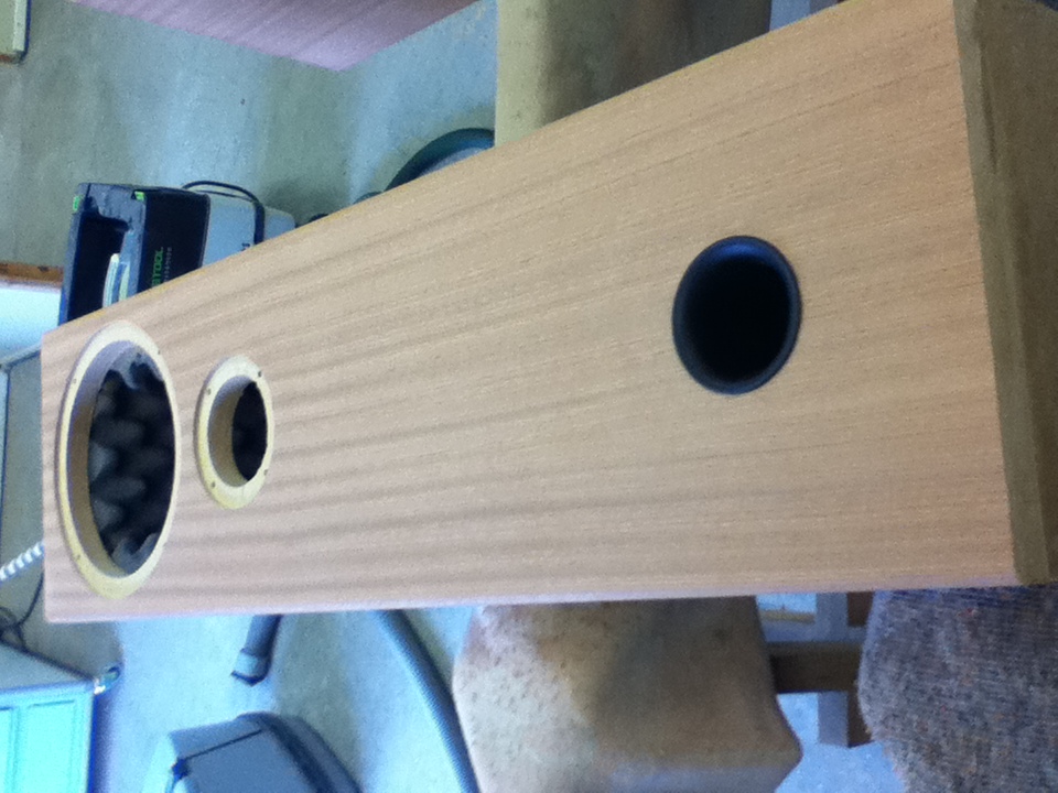

Ik heb de eerste speaker gefineerd en dat valt nog niet mee. Ik wilde namelijk de speakers rondom aan een stuk fineren.
maar hij knapt er wel van op!
:D
kop gefineerd
kop gefineerd
bison tix smeren
bison tix smeren
rondom fineren
rondom fineren
1ste speaker af!
1ste speaker af!

Bericht door S3R »
Netjes gedaan. Heb je geen "last" van zichtbare lijm bij de aansluiting op de bovenkant?

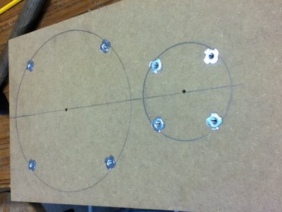

Ben je hier na je fineerwerk niet meer bang voor? Je hebt nota bene de inslagmoeren al bevestigd dus je moet aardig zeker zijn van je meet/frees-kunsten
CoenvanDongen
Berichten: 875
Re: Eerste project- Vifa Filigrans
Bericht door CoenvanDongen »
Ja wel een beetje :oops: ..Ik fineer de bovenkant gewoon opnieuw en doe dat nog iets voorzichtiger.
Ik ben er redelijk zeker van dat dat goed gaat. Ik heb namelijk alles gemeten vanaf het gaatje in het midden, dus zou dat aan de onderkant hetzelfde moeten zijn als de bovenkant. Uiteraard is het wel spannend.
Ik moest die inslagmoeren er ook wel in doen, want ik kan er nu de baffle vastgelijmd is, niet meer met de boormachine in.
Berichten: 14139
Die gaten voor de inslagmoeren kun je gewoon van de voorkant inboren hoor, het is totaal niet erg dat het deel van het boorgat boven de inslagmoer iets aan de grote kant is. Je kan dan zelfs makkelijker de bout erin krijgen.
CoenvanDongen
Berichten: 875
Haha, nu ik er zo over nadenk... daar had ik nog niet aan gedacht.
desalniettemin had ik het wel lastig gevonden om ze vast te slaan aan de binnenkant.
Berichten: 14139
Vast slaan moet je niet goed, beter gewoon erin trekken met een stevige bout en een paar stalen ringen om de druk over je hout te spreiden.
Ik deed zelf ook altijd wat 2-componenten lijm onder de moer om te voorkomen dat deze later gaat doordraaien als je de units wilt monteren. Dan heb je namelijk een groot probleem.

Precies. Bij het er in slaan kunnen ze zelfs zo vervormd raken dat het draag niet meer mooi past.

Bericht door S3R »
Het openstaande lijmnaadje is inherent aan de contactlijm methode, deze blijft altijd als een laagje tussen het paneel en het fineer liggen. Daarom heb o.a. ikzelf voor de houtlijm en pers methode gekozen.
CoenvanDongen
Berichten: 875
Ik heb heel lang getwijfeld tussen houtlijm en bison tix .
Ik was bij houtlijm bang dat door de grotere hoeveelheid vocht, er bobbels zouden kunnen vormen onder het fineer.
Een andere tegen was het persen... ik had met de materialen die ik heb op mijn werkplek, slechts iedere dag een kant kunnen doen en daar ben ik veel te ongeduldig voor :oops:
Het enige nadeel van bisontix wat ik heb kunnen vinden is dat het niet meer te corrigeren is nadat de delen zijn samengevoegd.
Heb jij het toendertijd ook gedaan met lignaflex of gewoon fineer?
Ik zou natuurlijk de bovenkant opnieuw kunnen fineren met houtlijm..

Dan heb je leuk gedaan zo, rondom in één keer :) Al is het naadje nog zo mooi, die papierlaag blijf je toch zien, dus ik zou me er niet te druk om maken.

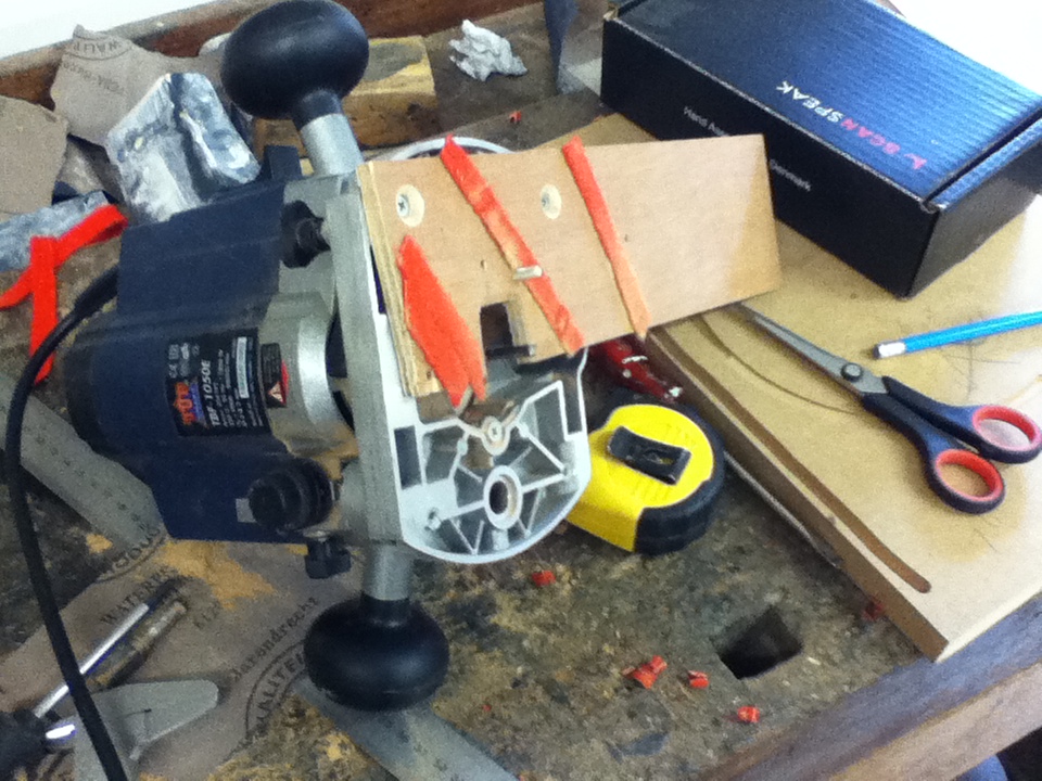

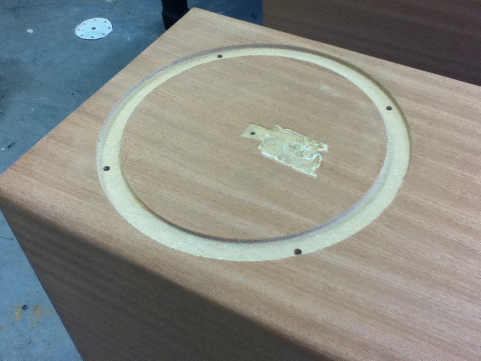

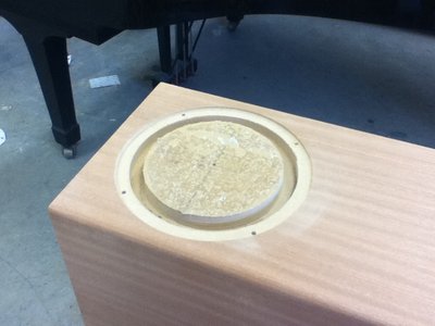

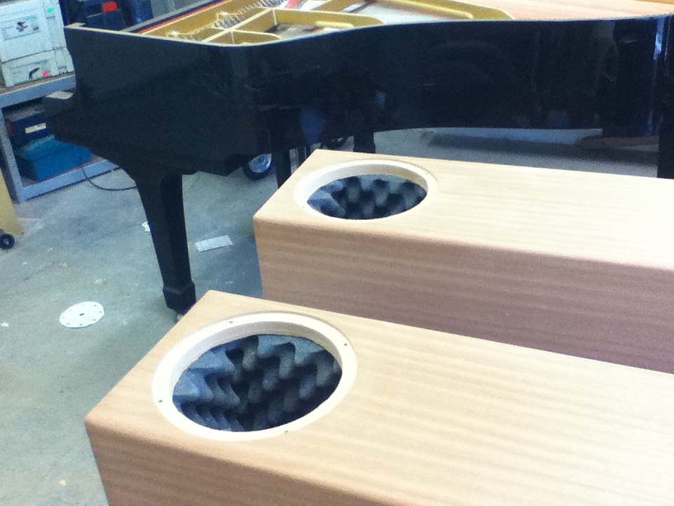

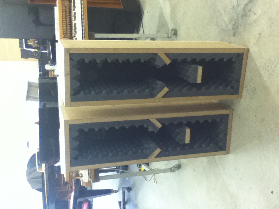

Zooow...
Ik heb vandaag de woofertjes gefreesd en dat is behoorlijk goed gelukt vind ik zelf.
Ik heb eerst de buitenste ring gefreesd, waar netjes mijn eerder geboorde gaatjes tevoorschijn kwamen.
Daarna de middelste baan op 21mm waardoor de binnenkant aan 1 mm MDF bleef hangen. (22mm MDF)
Zo kon ik eerst even al het stof wegzuigen, anders heb ik straks een MDF-stof spugende basreflexpoort :rofl:
Als laatste het binnendeel lossnijden en even bijschuren.
een paar foto's...

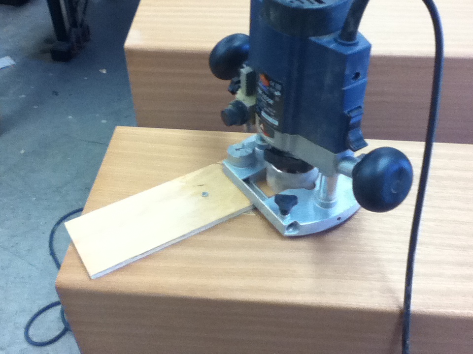

Zoow
Alle gaten zijn gefreest.
Ik ben me al flink aan het inlezen in de wereld van het lakken.
Ik wil hem graag hooglans maken, ik denk dat ik voor 2 componenten hooglans lak ga, maar als iemand een beter idee heeft hoor ik dat graag.
DIY rondegatenfrees! :P

Wat zijn die oranje flapjes onder het cirkelgeleideplankje :?:
CoenvanDongen
Berichten: 875
SARK schreef:
Erg mooi gelukt idd.
Haha dat is vilt zodat ik het fineer niet beschadig bij het ronddraaien van de frees.
Dat linaflex heeft maar een heeeeeel dun laagje hout dus ik probeer schuren te voorkomen.

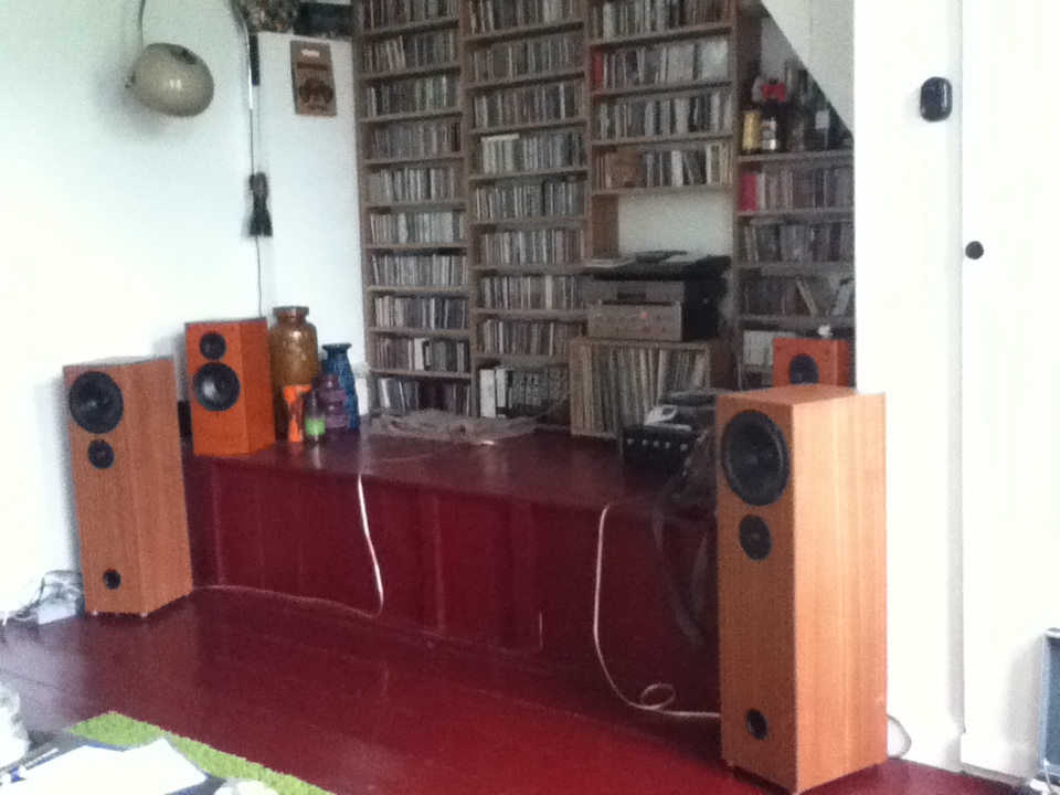

Zo! Ik heb ze inmiddels klaar en spelend!
Ik heb ze afgelakt met zijdeglans binnenbeits.
Ze staan nu een kleine 2 uur te spelen en ik ben erg tevreden over het geluid tot nu toe.
De scan speak tweeters zijn gloedje nieuw.. klopt het dat deze inspeeltijd nodig hebben of is dat alleen bij woofers zo?
Met de een/twee test met mijn wharfedales, winnen de filigrans het kwa bereik en balans, maar mijn wharfedales hebben wel een heel mooi midden. die ik tot nu toe nog een beetje mis.
en hier de laatste fotootjes :D
