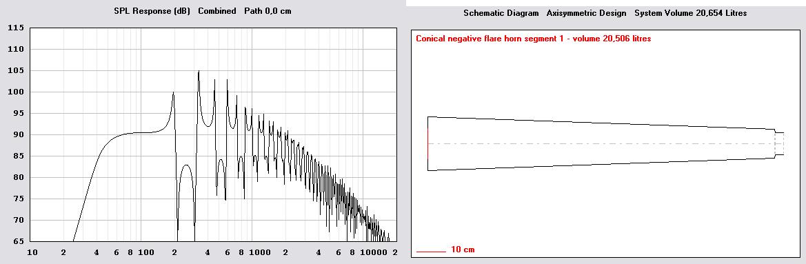

Even een MLTL gemaakt van 20 liter.
Ik weet even niet hoe ik de driver offset kan invullen....
Maar, afgezien van dat, eem MLTL ziet er netjes uit!
je kunt dieper, zeker en vast, kost alleen liters. even ervan uitgaande dat je een slanker model wilde, dacht ik dat 20 liter wel netjes was ??
vrij grote poort, geeft ruimte voor slotpoort bijvoorbeeld....

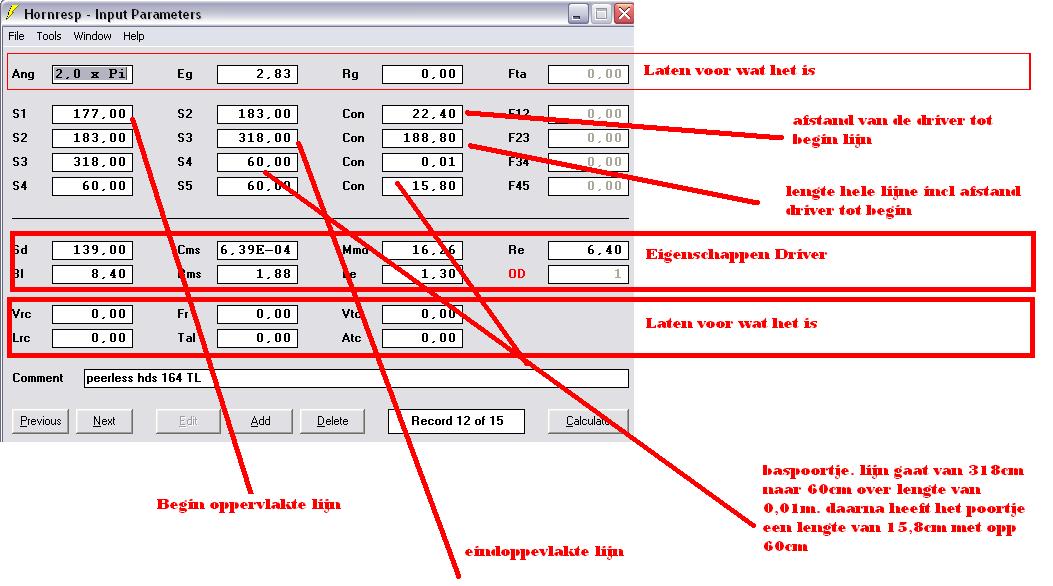

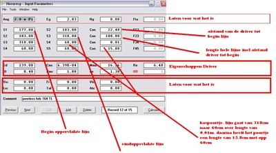

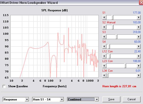

Re: Tangband w5-1611 geschikt voor TQWT ?
Een voorbeeld van een MLTL waarbij je de afstand kunt invoeren die de driver heeft ten opzichte van het begin van de line.
- Vul bij TOOLS, CHAMBER, REAR LINED in.
- Calculate.
- duw CTRL + O in. hiermee simuleer je de output van de driver + output van de hoorn SAMEN.
dit is cruciaal voor een goede simulatie, anders ziet het er erg belabberd uit
- terug naar input parameters, en vervolgens kun je TOOLS, LOUDSPEAKER WHIZZARD kiezen.
hiermee kun je direct zien wat er bv met de response gebeurt als je parameters veranderd.
linksonder respnse kiezen.
(kies wederom COMBINED RESPONSE)
En kloot dan maar eens wat aan
klik je niet op response, maar op SCHEMATIC, dan zie je de line die je simuleert, en de liters.
LET OP, hornresp simuleert de baspoort achter de line. maar dit is in de meeste gevallen een baspoort die IN de line zit.
Wat het exacte verschil zal maken, weet ik niet.
Het is overigens ook mogelijk om een TL/MLTL te simuleren waarbij de driver NIET aan het begin van de line zit.
dit kan met de functie OffsetDriver.
(btw, de help funcite van hornresp is heel goed)
Steile leercurve, maar als je eenmaal weet wat hornresp doet, kun je er leuke dingen mee!
