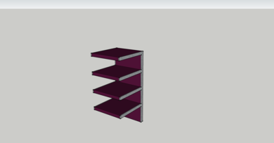

Er is een hoop te bedenken. Kant&klaar is meestal lastig.
Hier wat gekkigheid. In elkaar gelaste t-profielen voor de zijframes, en dan planken ertussen lijmen. Het achterschot kan hol zijn voor onzichtbare montage en kabeldoorvoer.

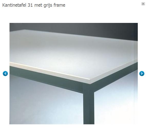

Een tijdje terug zag ik bij een gemeente een container vol met afgedankte kantoormeubels staan, het onderstel van kantinetafels zijn vaak gemaakt van vierkante buizen:

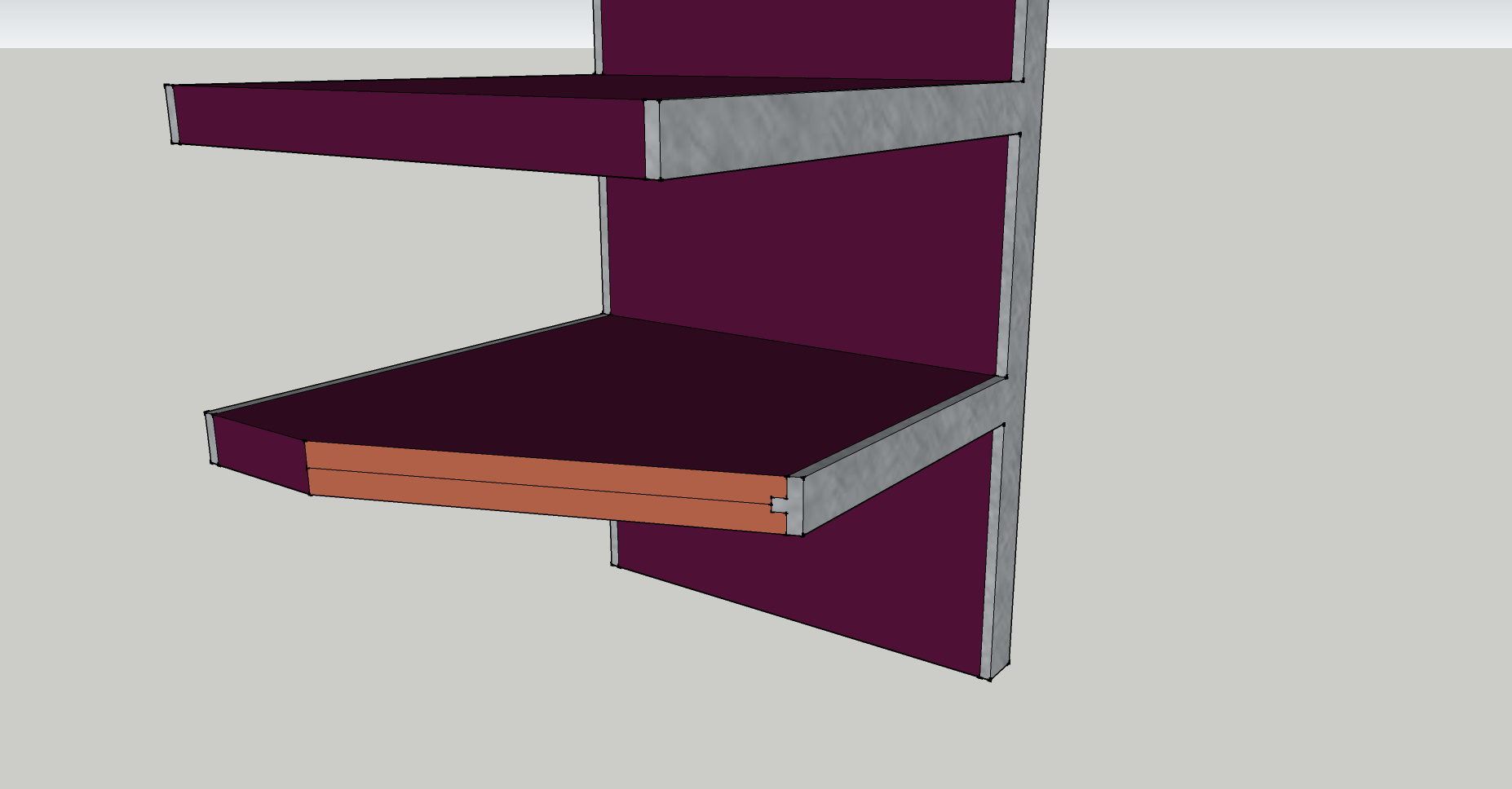

Als je het frame nu op strategische plaatsen doorzaagt en een paar gaten boort dan kun je de overgebleven hoekstukken tegen de muur vastzetten:
De hoekstukken van het frame moeten dan natuurlijk wel stevig aan elkaar zijn gelast :!:

heb je zomaar een tekening voor mij gemaakt ?
Het idee van die kantinetafels is goed, vraag me af hoe sterk en anti-wiebel zo'n constructie zal zijn. Een Technics Sl weegt 12,5 kilogram he ...
Paul.
SARK
Berichten: 7728
Re: Ik zoek een ophangsysteem voor draaitafel, verterker, cd
Bericht door SARK »
Paul Jenner schreef:
Hey Sark,
Lief hè, hier heb je er nog een:
Paul.
Het wiebelen van links naar rechts is te verhelpen/voorkomen door de plank op vier punten vast te zetten, hoe stevig het geheel is kun je het beste te plaatse testen (mits de tafels gratizzz zijn natuurlijk :shock: ) door de tafel op een kopse zijde te plaatsen en aan de poten te gaan hangen. Als dat niet doorbuigt dan zit het wel snor :!:
