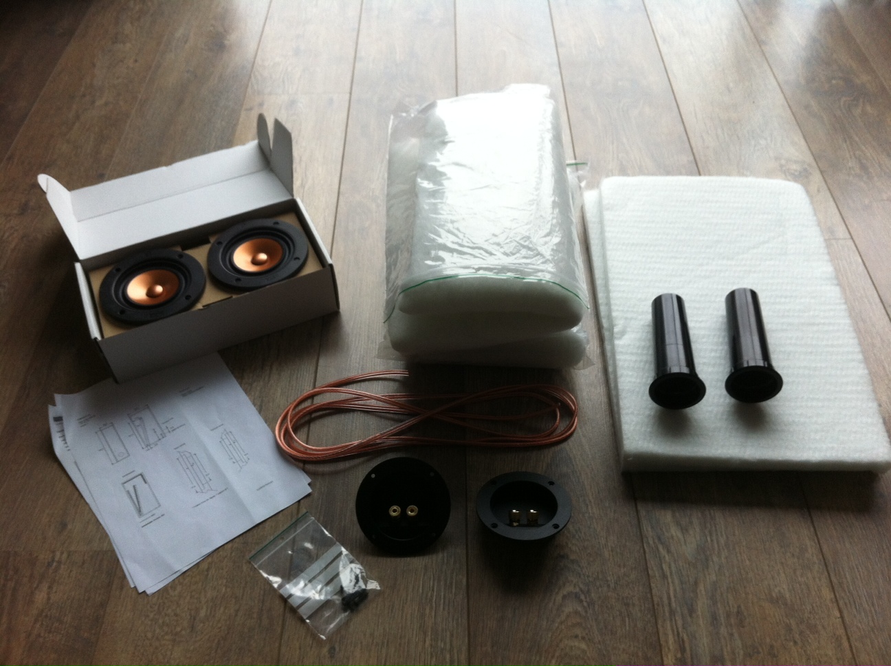

Tijd voor het volgende project.
Nadat mijn schoonvader mijn speakers heeft gehoord was hij niet meer tevreden over zijn 5.1 setje :)
De speakers moeten naast het TV meubel komen te staan, er is daar echter niet veel ruimte (20CM is echt de MAX).
Ik dacht dus aan de Cyburg Needle in de BB3.01 variant. Meer dan eens had ik gelezen dat men erg verbaast was over het laag en dat trok me wel.
Maar dan gaat men verder kijken en toen zag ik een Needle met een Alpair 6 van Mark Audio. Tsja en ik weet niet waarom maar bij Mark Audio krijg ik elke keer het bang for the buck gevoel.
Dus even verifiëren (bij Rumoh) of deze echt wel beter was dan de BB3.01. Er werd mij verzekerd dat dit het geval was, maar dat ik voor minder geld de Torretta Alpair 7 kon krijgen.
Deze klinken nog beter en is dus goedkoper omdat deze ongefilterd zo de kast in kan :shock:
Ben dus heeeeel erg benieuwd wat hier uit gaat komen.

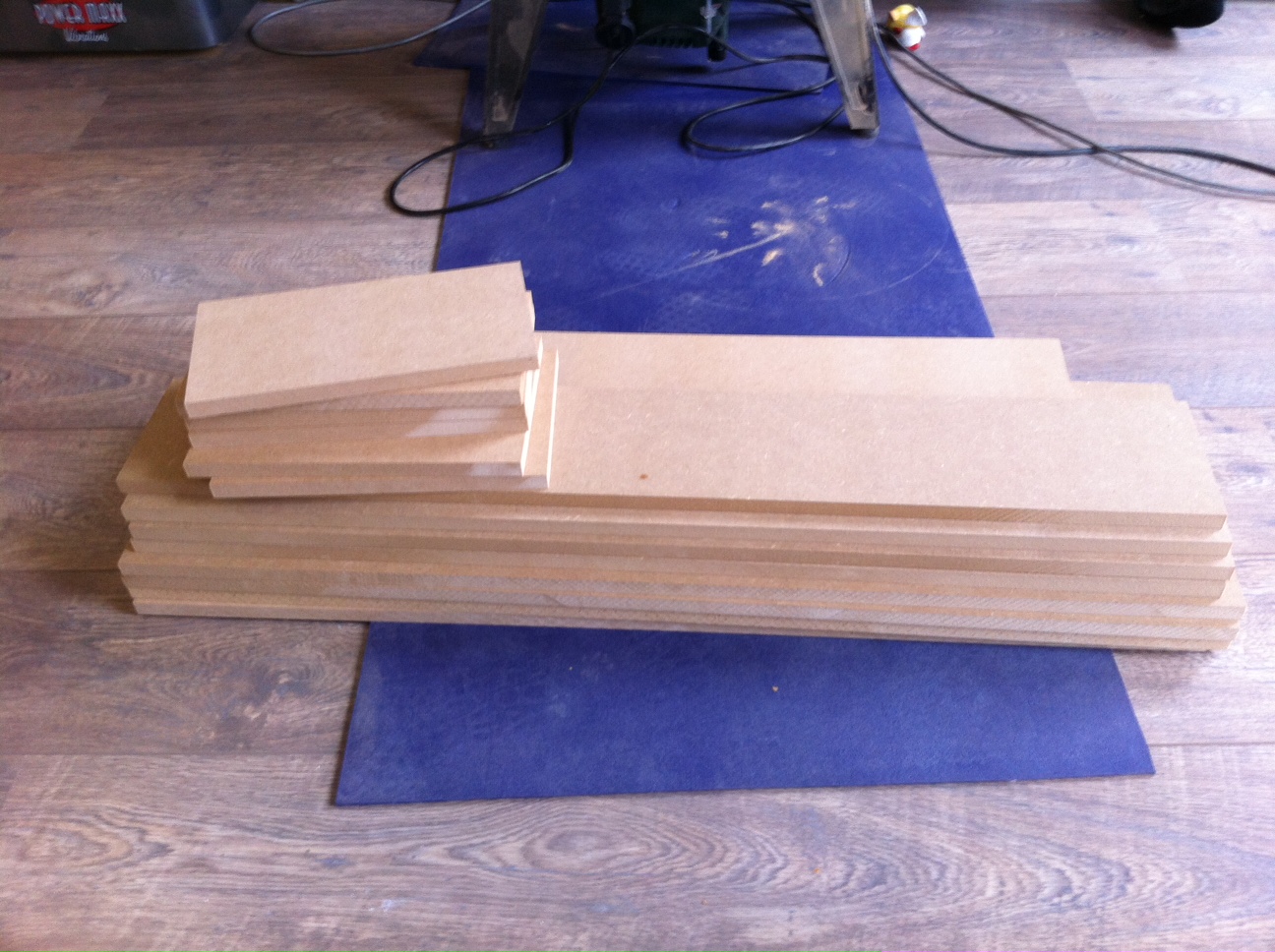

De spullen en het hout zijn inmiddels binnen. Dit weekend is mijn verjaardag, dus helaas geen tijd om te knutselen maar dat komt volgend weekend hopelijk goed :)

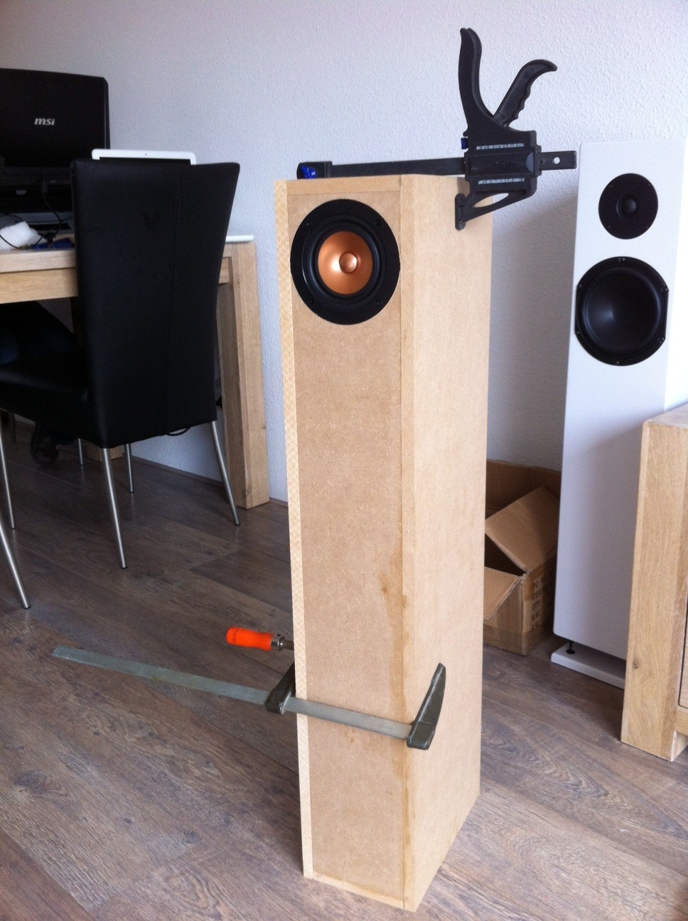

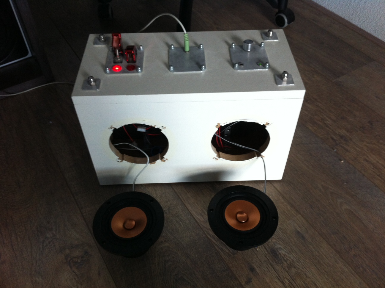

Zo, dat is even andere koek.
Deze speakertjes knutsel je even in een weekendje in elkaar.
Daar had ik voor mijn LBVS wel even wat langer voor nodig :)
Op dit moment staan ze nog even in de inspeel modus, dat houd in dat ze dicht zitten d.m.v. klemmen i.p.v. lijm.
even wat plaatjes:

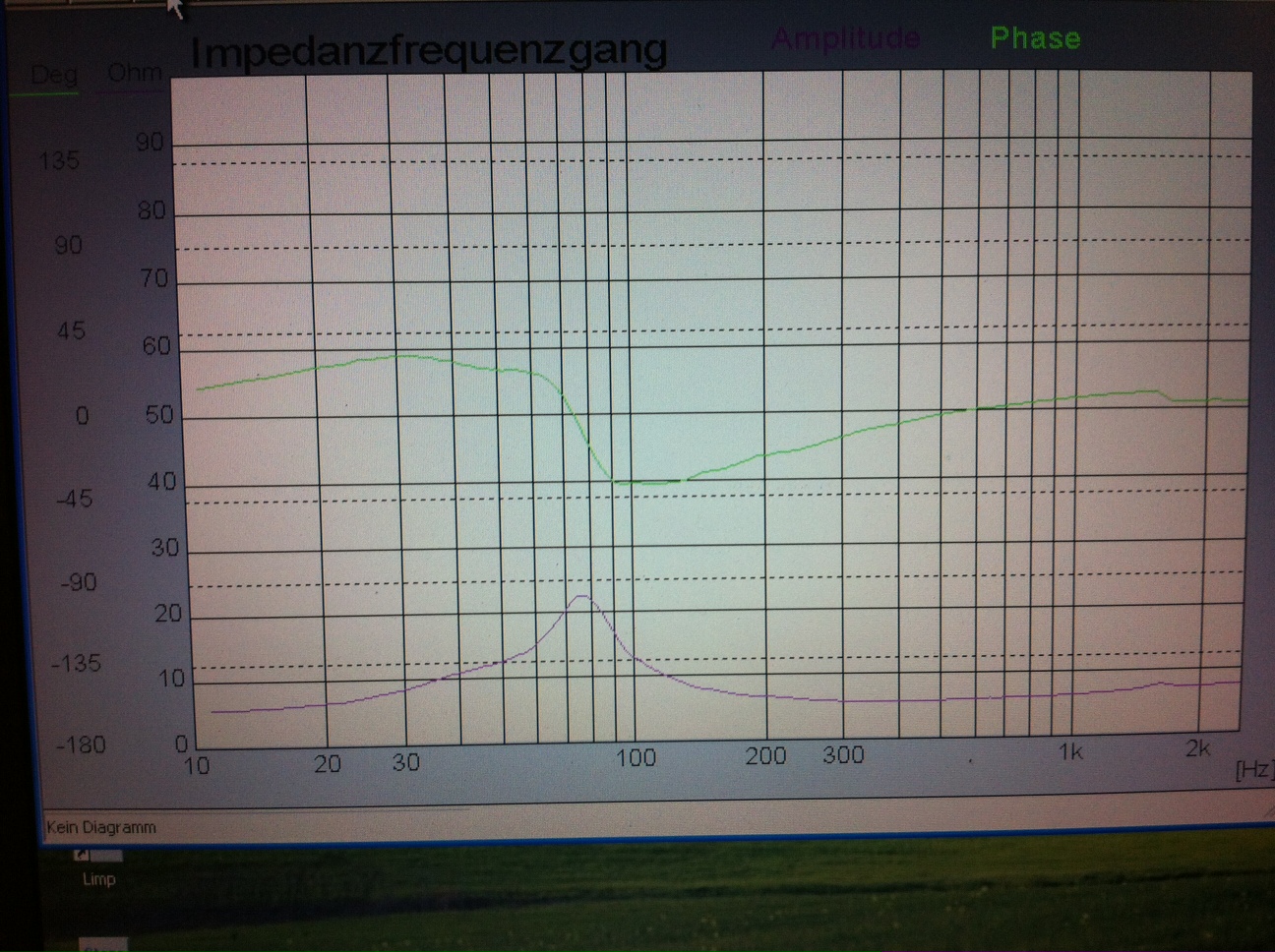

Ik had Jeroen gevraagd of hij voor mij de Torretta's eens wilde doormeten.
Het laag was nog steeds niet gearriveerd en hij bleef wat aan de schelle kant.
Ik was heel erg blij dat Jeroen dit wilde doen.
Daar stond ik dan gisteravond bij hem op de stoep, geen idee wat ik kon verwachten.
Het kon twee kanten op. Het kon zijn dat er niet meer inzat en dat ik hem onterecht had vergeleken met de LBVS of er kon dus meer inzitten.

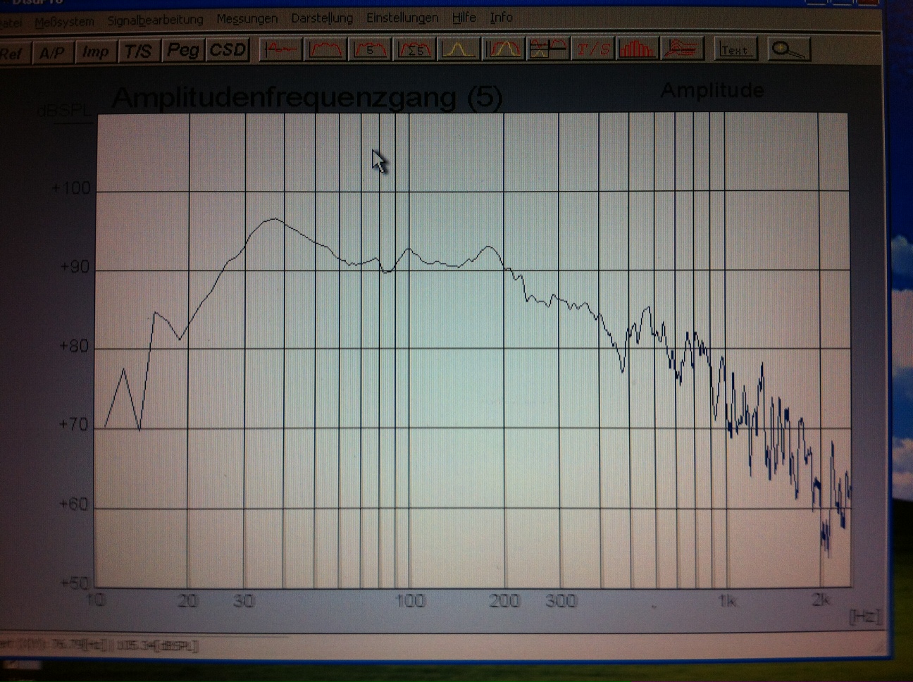

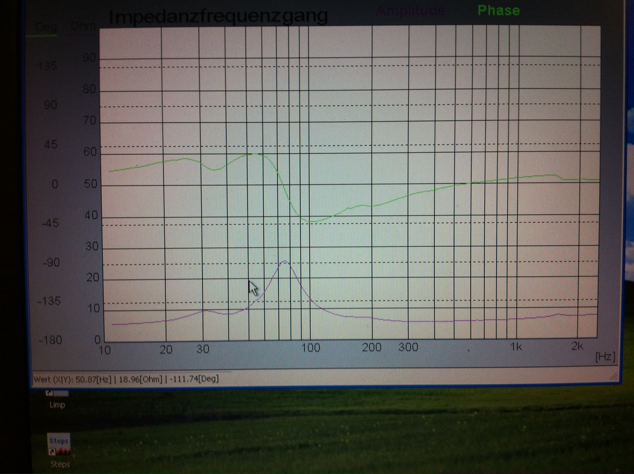

We gingen de boel eerst maar eens meten. Voor mij de eerste meting dus ik stond als een halve kleuter om Jeroen heen te dansen om alles te kunnen zien :) (ik hoop niet dat het te vervelend was :oops: )

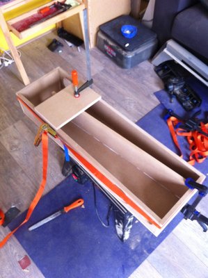

Voor de meting zei Jeroen al dat hij wel erg lek was en dit bleek dus heel goed uit de meting.

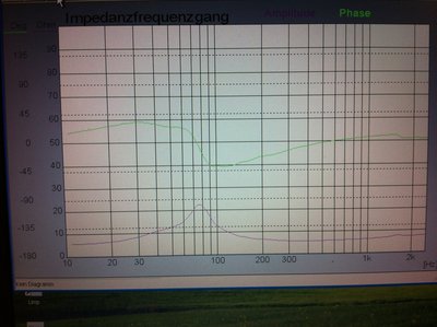

Gelukkig had hij een klein fortuin aan lijmklemmen liggen, dus konden we ze redelijk dichtklemmen.
Dit vertaalde zich in een mooiere piek in de impedantie meting.
Alleen dat al had ik niet willen missen.

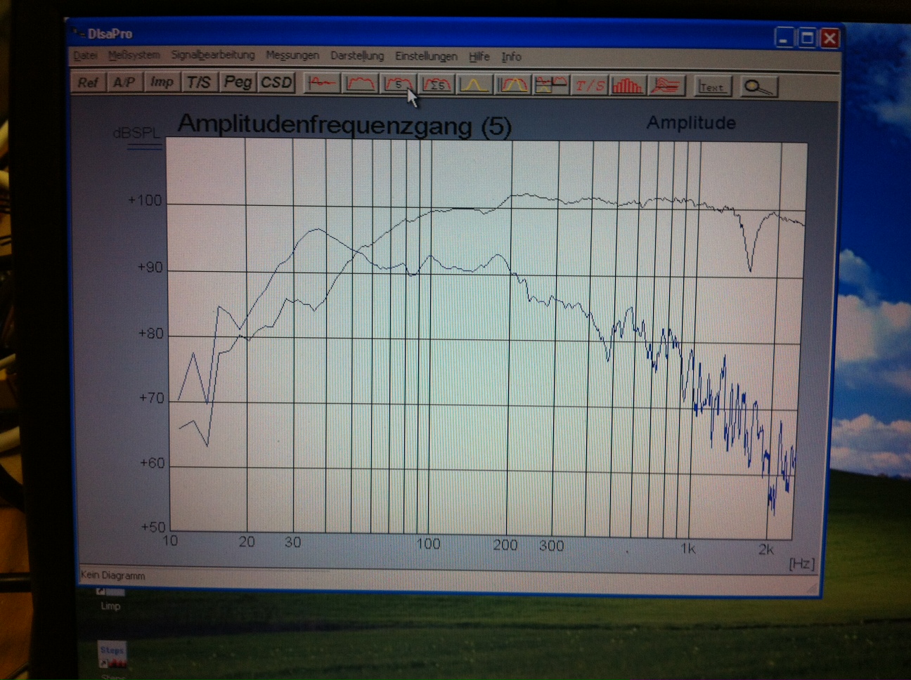

Toen de close range meting. Hier kwam een mooie meting uit die eruit zag volgens het boekje :)
Daarna de close range meting van de BR poort en het samenvoegen van die twee diagrammen vond ik prachtig.
Hier kwam gewoon uit dat deze behuizing perfect past bij de speaker. Je zag een hele mooie crossover op ongeveer 51Hz.
Voor jullie is dit gemeengoed voor mij was het genieten en tegelijkertijd een geruststelling.
Deze meting liet zien dat de output in ieder geval voldoet aan de specificaties.
Het enige rare was dat deze grafieken niet paste bij mijn beleving, maar daar kwam snel verandering in toen we een meting gingen doen van de bafflestep.
Die liet precies zien wat ik hoorde. Wederom heel stoer :)
Het laag zakte inderdaad wat sneller af dan we zouden willen en het hoog gaf een behoorlijke piek vanaf zo'n 11kHz tot en met 17kHz.
Die piek was overigens direct verdwenen bij een off axis meting (al bij 15 graden was deze volledig weg).

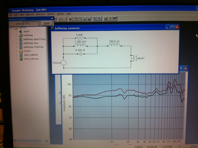

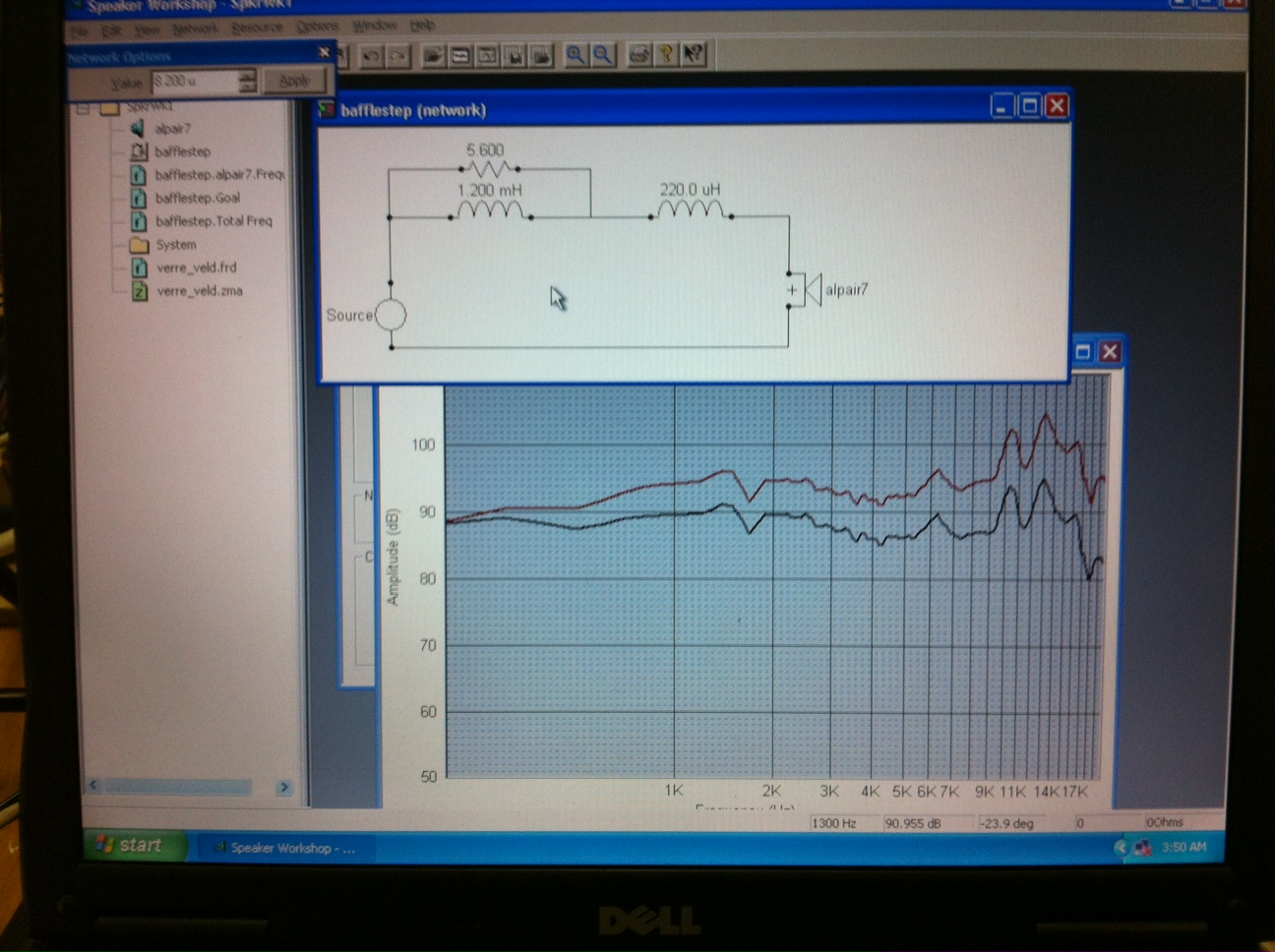

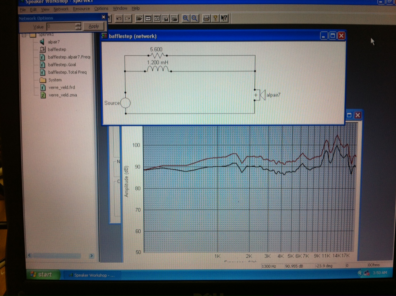

Tijd voor de BSC. Jeroen gokte initieel even de waarden van de spoel en de weerstand.
Nou ja gokken? Hij zat meteen spot on :)
Daarna plaatste hij nog een extra spoeltje om het hoog wat te knijpen en nog een condensator om het gebied van de BSC wat te beperken.

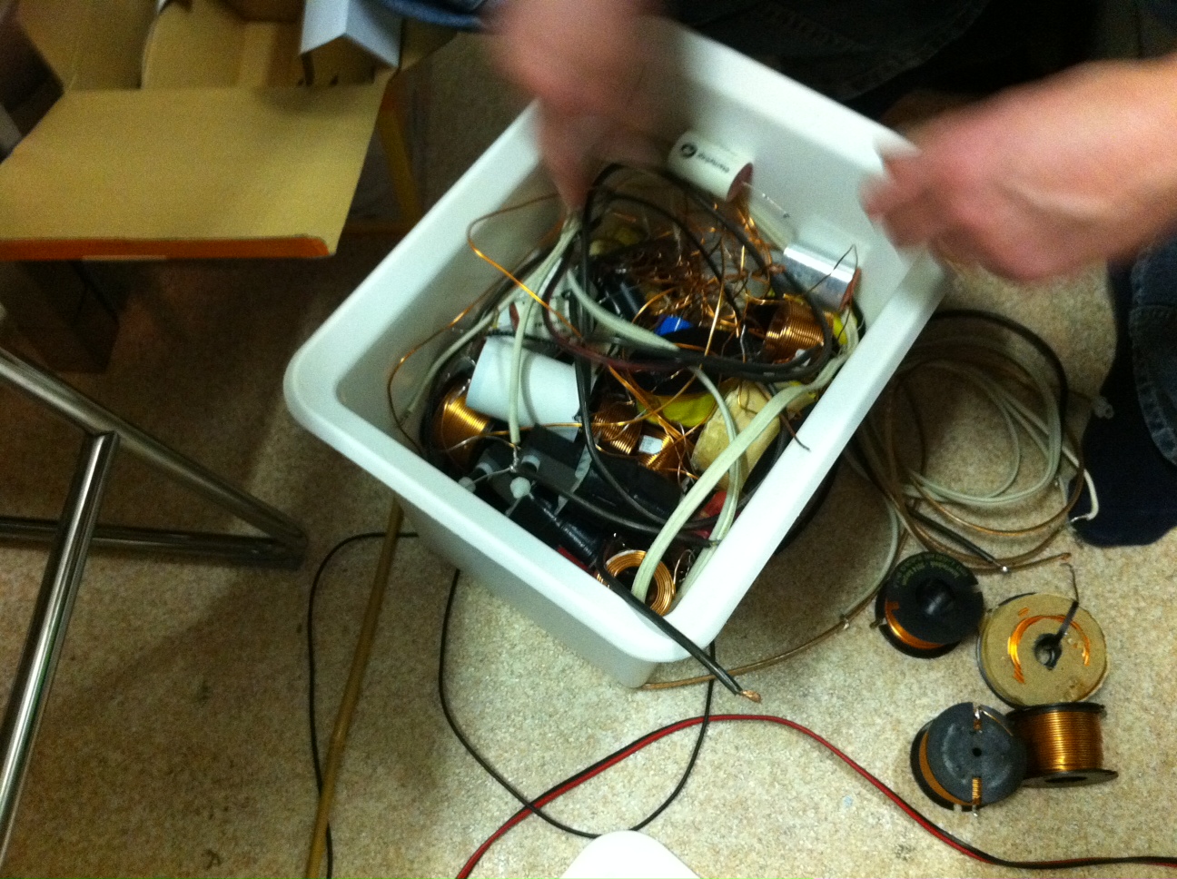

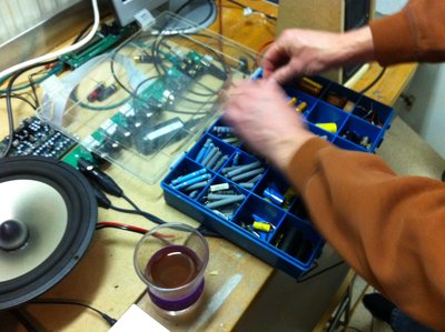

Ik was op dit moment al heel gelukkig, maar Jeroen pakte nog even zijn rommeldoos te voorschijn en haalde daar alle benodigde onderdelen tevoorschijn om het filter nog even te bouwen ook :shock:
Dat luisteren ging in drie stappen. 1 luisteren met de extra lijmklemmen. Dit was voor mij al een hoorbaar verschil met de lekkende situatie.
Daarna ging de BSC ertussen en BOEM daar was het laag. Jeeez dat deed nog meer met het geluid dan ik verwachte.

Jeroen weer terug de schuur in om de rest van de onderdelen erbij te sprokkelen.
De magie deed nogmaals zijn werk.

Het filter is heel simpel: Een breedbandige notch met centrum frequentie 1600Hz. In de praktijk is dat: 5.6 ohm, 8.2uF en 1.2mH parallel aan elkaar als sperkring die in serie wordt gezet met de speaker. Om het hoog wat te temmen zit er nog een seriespoeltje bij van 0,22mH. Dat zet je dus in een kwartiertje in elkaar, niet alleen ik. Het meten duurde natuurlijk iets langer en ja, als je spelen met speakerworkshop gewend bent is dat ook een kwartiertje werk. O:)

Eerste meting. Hierop zien we een lekkende kast.
Tweede meting, na wat meer lijmklemmen. Dan begint het er al aardig op te lijken, de piek is hier al een stuk minder sstomp :)
Ben vergeten een foto te maken van de close range meting van de speaker (komt zo nog wel goed). Nu eerst de close range BR poort meting:
Dan de BR poort en de speaker samen (denk de BR poort eraf en je hebt alleen de speaker meting haha):
Hier was is overtuigd dat zowel de speaker als de behuizing goed waren. Het rijmde echter niet met mijn beleving.
Deel 1 van het filter. Hierbij is rood ongefilterd en zwart gefilterd. De lijn komt voor uit de bafflestep meting.
Hier zie je dus duidelijk dat het laag wat achter blijft en het hoog een bizarre piek heeft.
Let wel dat deze piek dus compleet is verdwenen bij een off axis meting. Zelfs al bij graden.
Voor dat hoog nog een spoeltje:
Nog maar 1 component verwijderd van het ultieme. Zoals je ziet hadden we nu nog een dip rond de 2800Hz en 6000Hz.
Door de condensator toe te voegen heeft Jeroen het gbied van de notch wat beperkt en dat leverde het volgende resultaat op:
Dat ziet er goed uit en klinkt nog veel beter :)

Jeroen had hem ook nog gesimuleerd met 0.15:
Het idee was ook om de spoel af te wikkelen totdat we tevreden waren.
Nou ben ik eigenlijk vergeten welke waarde Jeroen had gebruikt in het live filter.
Ik dacht zelfs dat het maar een 0.1 was? Jeroen weet jij het nog.
Als het 0.1 was, dan is inderdaad die 0.22 wel erg veel van het goede en moet ik gewoon de 0.15 bestellen en die afwikkelen totdat ik tevreden ben.
Over je P.S. Ik verstuur ze altijd via de iPhone en dan kan ik al voor een compressie kiezen.
Ik kies altijd voor groot, omdat ik zelf altijd van grote plaatjes hou :D
Ik zal voortaan kiezen voor normaal, net zoals dit plaatje.
Dan zijn ze 5x zo klein.
Berichten: 12869
Re: Next Project: Torretta Alpair 7
@Henkjan: nee, zeker geen LC. Je ziet duidelijk dat het hoog op een gegeven moment door bundeling oploopt met ca 6dB/oct. Dan is een enkel spoeltje zeer doeltreffend. De 0,22mH laat het volledig vlak lopen, zie de full monty versie van het filter. We hebben geluisterd met 0,18mH en dat gaf nog leven genoeg. Dat is ook een kwestie van smaak, maar Remco en ik zaten duidelijk op een lijn, te puntig hoog klinkt bij de eerste indruk wel lekker maar is snel vermoeiend. De 0,22mH zal zeker werken, afhankelijk van de luisterruimte zal hij misschien wat moeten worden afgewikkeld.
Het zou suf hebben geklonken als de bafflestep compensatie niet door middel van de notch was uitgevoerd. Door toevoeging van de 8.2uF kwam het gebied rond 4kHz op het juiste niveau. Vanwege de minimalistische insteek van veel breedbandfanaten worden dit soort correcties bijna nooit richting optimum uitgevoerd. Dan krijg je ook het typische breedbandgeluid: wel mooi ruimtelijk, maar de klank is niet 'af'. Met behulp van een meting weet je wat je aan het doen bent en heb je in een kwartier een zeer evenwichtig geluidsbeeld tot stand gebracht. :wink:
r.ladage schreef:
....Let wel dat deze piek dus compleet is verdwenen bij een off axis meting. Zelfs al bij graden.
hebbie daar nog een ploatje van? En was het klankmatig dan nodig om 'm zo ver te temmen on axis? want mijn ervaring is toch dat je een breedbander t beste onder ~15° kan optimaliseren en beluisteren, en evt een piek in t hoog met een notch aanpakken (bv Ga voor Goud, Nescio).
Berichten: 12869
Je ziet toch dat in dit geval een spoeltje de zaak vlak trekt? Een notch is niet nodig.
Klankmatig hielp het niet om off-axis te beluisteren. Het hoog bleef irritant en het werd heel mooi met het spoeltje ervoor.

je ziet wel aan de foto's hoe snel jeroen werkt! :mrgreen:

@Henkjan
Toen wij de metingen zagen waren we er ook nog niet zeker van of het echt nodig was.
Daarom was deze in eerste instantie ook niet geplaatst. Immers kon de schelle klank ook veroorzaakt worden doordat de lijn in zijn geheel opliep.
Maar goed daar luister je dan ook voor.
De eerste sessie was echt te schel en dit werd compleet rechtgetrokken met het spoeltje.
Geloof me als ik je zeg dat er niets sufs aan was, alles was juist heerlijk in balans (in ieder geval voor mij :) ).
Dit is 100% de configuratie waar ik voor ga. Word dus de .22 die ik naar smaak afwikkel en nog wat extra weerstanden om de boel op smaak te kunnen maken. Alhoewel ik me afvraag of het beter kan :)
En dat te bedenken dat Jeroen hier gewoon eigenlijk aan het solderen was ... :rofl:
