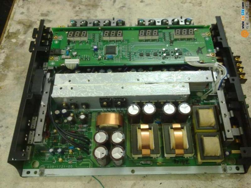

De Clarion APA4300HX versterkers die in onze Saab komen hebben een ingebouwd accessoire dat zowel erg nuttig en leuk, als verschrikkelijk nutteloos is: digitale metertjes (gemiddeld vermogen per kanaal, stroomverbruik, spanning en temperatuur).
Erg leuk en nuttig, want zoiets zie je niet vaak en het geeft je tijdens het afstellen een idee van hoeveel vermogen je nu werkelijk gebruikt en wat je dit kost aan stroom en warmte-ontwikkeling...
Maar tevens ook erg nutteloos, want een caraudio-versterker bouw je nu eenmaal niet in je dashboard, maar in je kofferbak of onder een stoel weg, waar je dus geen zicht op hebt als je aan het luisteren/rijden bent...
We zouden dus liefst deze informatie ook weergeven via displaytjes die we ergens in het dashboard verwerken. Het makkelijkste zou zijn om het hele display-printplaatje te verplaatsen naar het dashboard en de kabeltjes te verlengen, maar dat valt wat groot uit.
We zouden het liefste de displaytjes zelf verdubbelen (dus deze in de versterker laten zitten, maar aftakken naar een tweede set), zodat we deze tweede set displaytjes lekker compact in het vierkant of onder elkaar kunnen plaatsen in het dashboard (ipv op een rij met best veel plaats tussen).
Ik vrees alleen dat een tweede setje displays aftakken voor een slechte werking of zelfs schade zou kunnen zorgen (belasting voor het circuit wordt anders)?
Een andere mogelijkheid is toch de displaytjes zelf voorzichtig van het printplaatje af halen en deze verplaatsen, met lange lengtes draden tussen het printje en de displaytjes, maar ook hier weer: zal dit geen problemen geven? Dat zullen namelijk best wat draadjes zijn, dus het lijkt me aangewezen om vrij dunne draadjes te gebruiken (UTP-kabels of zo), maar die hebben dan weer een hogere weerstand over zo een lengte (pakweg 4 meter).
Verder maak ik me ook zorgen om storingen die kunnen opgepikt worden door deze lange lengtes draadjes, wat de correcte werking van de displaytjes zou kunnen verstoren, of zelfs schade toebrengen aan de versterkers...
Fotootje van de binnenkant:
Binnenzijde APA4300HX

Hoi Isabele,dat ziet er bedenkelijk uit :(
Zo te zien een print met een µC die de verschillende metingen verwerkt en,bijna zeker,de resultaten met multiplex signalen op de LED-7segment uitlezing zet.
Twaalf stuks met zeven segmenten (en de punt?) zeg 20 draden+massa.Dus ook 20 drivers in de hoop dat er na x meter nog genoeg overblijft om daar de LEDs aan te sturen,anders moeten er op het eind weer 20 buffertjes komen.Wat stroom betreft verlies je over de leiding nml door minder steile flanken,verzwakking van de hoge frequenties.
Andere (moeilijke)manier is ter plaatse de 7-segment code naar een µC.Dan serieel naar een tweede µC met de andere uitlezing :shock: .

De displays die het voltage en stroomverbruik weergeven, laten 1 puntje oplichten, want deze metingen gaan namelijk tot 0.1 nauwkeurig...
De rest van uw reactie begrijp ik jammer genoeg niet goed... Ik begrijp dat er inderdaad genoeg signaal moet overblijven om deze display'tjes te doen werken, maar ik begrijp niet of je met die zin over steile flanken en hoge frequenties bedoelt dat dit wel eens een probleem kan zijn, of dat ik me daar juist weinig zorgen om moet maken in dit geval?
Die buffertjes, wat houdt dat in?
Is het mogelijk om dergelijke buffertjes te maken met een erg hoge ingangs-impedantie, zodat ik met éxtra displays kan werken en deze parallel kan zetten over de displays in de versterker (die dus behouden blijven) zonder de versterker te beschadigen/verstoren?
Als dit mogelijk is, en die buffertjes kunnen met niet te veel, betaalbare componenten in elkaar gezet worden (20 stuks en dan nog 12 7+punt segment displaytjes per versterker en dit voor 2 versterkers... moet een beetje betaalbaar blijven ook hé), dan is dat misschien wel een optie...

Verlies over een kabel waar je (korte)pulsen doorstuurt komt door de zelfinduktie van de draad en de capacitiet tov naastliggende geleiders.Van een mooie rechthoekige puls blijft dan alleen een bultje over aan het eind :( .
Nu zijn die mux toestanden meestal niet zo hoog in frequentie,12 stuks ombeurten binnen 1/25 sec(langzamer gaat knipperen) aansturen bijv geeft 12x25=300Hz.Maar om een blokgolf van 300Hz ongeschonden aan de andere kant te krijgen moeten er wel de nodige harmonichen meekomen :o .
Een buffer ertussen is idd om de bron niet extra te belasten.Het hoe en waarmee hangt van het toestel af.
Op de stek van Clarion met APA4300HX ,onbekend :shock:
Stel de uilezing in toestel gemeenschappelijke kathode dan de ULN2003 (8 buffers,niet duur)ertussen en aan de andere kant uitlezing met gemeenschappelijke anode + serieweerstanden.Maar als de kabel te veel verliest moet de puls eerst weer "opgepoetst",evt met schmitt-trigger buffers.

'tJa dat is lastig.Bij de expl.v. staat alleen "INDICATOR" en een service nr.en de manual van bij Clarion helpt ook niet :evil: .

Ah!buis bedoelt dat je de 7-segments displays kunt lossolderen en de 8 draadjes die eraan zitten verlengen. Ik vermoed dat de spanning op het einde van die verlenging te laag is om de segmenten goed te laten oplichten.
Wat je ook kunt proberen is om de 2 verbindingen tussen de "meetprint" en de onderste print kunt verlengen. Ik weet echter niet wat dat met je gemeten waardes doet.

Hm, dat zijn toch rap enkele meters kabel (3 à 4) om van de kofferbak naar je dashboard te komen..
Echter niet onmogelijk, want CD-wisselaars worden ook vaak in de kofferbak geplaatst, en daar is ook bediening voor nodig.
My best guess is dat je de volledige bovenste print in het dashboard verwerkt en de 2 connectoren links en rechts verlengt.
Per display de draadjes verlengen gaatje ERG veel frustratie kosten en geen zekerheid dat het zal werken.

De vraag is of die kabelbundeltjes tussen hoofd-print en meet-print wél zo maar 4 meter verlengd mogen worden? En dan moeten de displays alsnog losgesoldeerd worden en met (weliswaar kortere) stukjes kabel terug verbonden worden met de meet-print, want om ze mooi in het dashboard te kunnen plaatsen moeten ze wel een stuk dichter op elkaar staan dan ze op die printplaat staan...
Re: Digitale metertjes in amp verdubbelen/verlengen...
Mag ik dit soort dingen afraden O:)
Draden met (vermoedelijk)kleine spanningen en wie weet hoogohmig zo te grabbel te gooien :shock: om moeilijkheden vragen.
Uitsolderen van dat soort 7-segment blokjes is haast onbegonnen werk,vooral als het doorgemetaliseerde gaten zijn.
Dat spul is helemaal niet bestand tegen hoge temperaturen.Bij het insolderen blijven de pinnetjes,door de print,op z'n plaats.
Een hete pin trek je zo uit het blokje of zakt scheef weg zonder steun :cry: .
