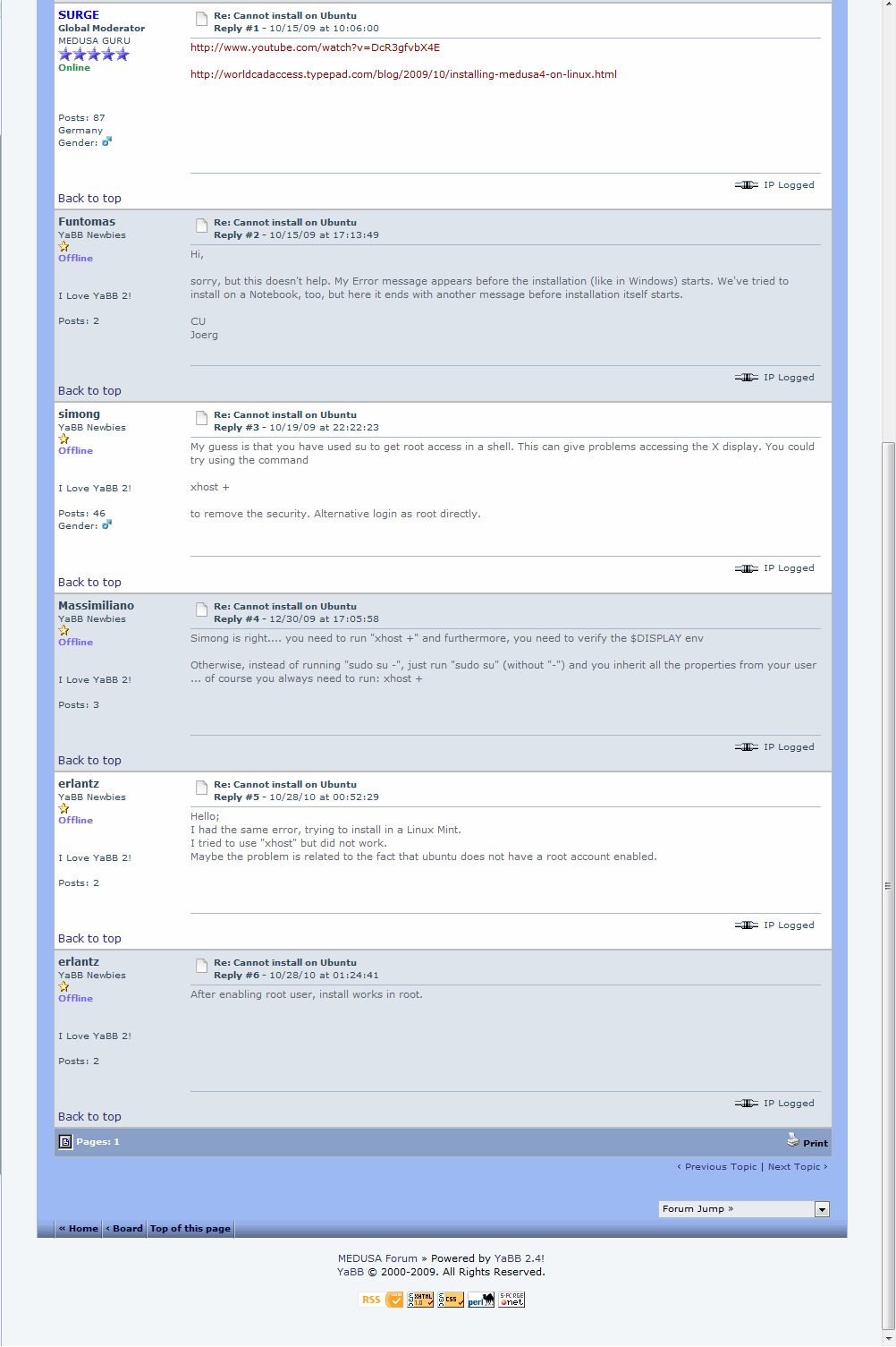

Ik zag een mogelijke oplossing voor je probleem met Medusa.
Installeren als root !!

Ha Hannesie:
Ik heb inderdaad als root geïnstalleerd, echter na het opstarten sterft medusa zonder door de opstartcyclus heen te komen. Ubuntu 11.10 lijkt te nieuw...

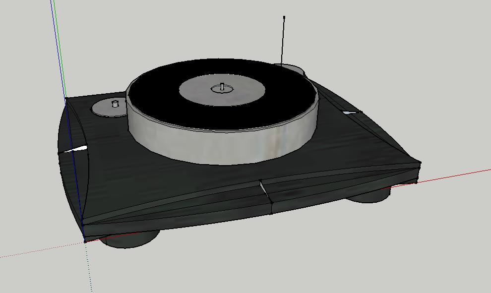

Klein plaatje van een eerste schetsontwerp. Helaas kan Sketchup geen dubbel gekromde vlakken aan (zadelfiguur)...
Kwa uiterlijk moet het wel een Porcino blijven, alleen dan wel een dikke doorontwikkeling :twisted:
Heb overigens net een leuk idee met tussenvliegwiel gekregen :D

Porcino schreef:
Ha Hannesie:
Ik heb het ook maar even geprobeerd, maar ik kom er ook niet uit. :lol:
Lijkt mij niet fijn als ze dat niet oplossen.
