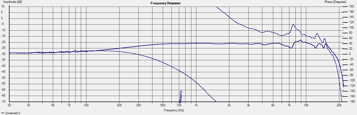

Ik ben ondertussen ook met Holm bezigen ik vind dat de metingen er beter uitzien dan met ARTA. ARTA werkte perfect bij Jeroen (op zijn laptop),maar hier krijg ik heel vreemde resultaten. Heel soms krijg ik een mooie curve zoals we die bij Jeroen gemeten hebben, maar als ik met een sweep gameten dan zakt het mid met zo'n 20dB in. Bij pink noisemeetingen is ie mooi vlak.
Nu ben ik dus met Holm aan het meten en krijg ik de indruk dat de curves té mooi zijn. Het hoog meet precies zoals ik het verwacht. Maar onder 2kHz meet ie uitzonderlijk vlak en onder 500Hz valt ie heel erg smooth zo'n 8dB af naar 100Hz en dan is ie weer liniaal vlak.
Ik krijg de "chirp" ook niet aan de praat. Het blijft een sweep.
- bartsegers
- Berichten: 5431
- Locatie: Roermond
Re: HOLMImpulse
alles buiten je gating window is natuurlijk niet te meten. (dus die interpretatie moet je geoon vergeten)
ook jij moet je window groter zetten wil je betrouwbare info hebben over het LF gedeelte.
Kijk tevens eens bij de instellingen van de meting, waar je "smoothing" op staat. (uitzetten evt)
Re: HOLMImpulse
2nd to that. Plus je verticale schaal wat uitrekken (2dB per divisie i.p.v. 5). Reken erop dat de gating niet alleen alle meetgegevens onder de grensfrequentie waardeloos maakt, maar ook die boven de grensfrequentie nog wel behoorlijk beïnvloedt (de meetresolutie op de frequentie-as is nog vrij laag). Met een sweep is overigens niets mis.
