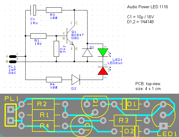

Om dit eenvoudig te kunnen meten, heb ik enkele jaren geleden al een Audio Power LED (APL) ontworpen, die ook in de Elektor Halfgeleidergids van 2009 heeft gestaan.
Ik gebruik de APL al jaren in verschillende uitvoeringen en heb inmiddels een simpel printje ontworpen, zodat iedere handige hobbyist het ook kan bouwen: De APL is ook makkelijk op een gaatjesprint te bouwen: De LED is aan de onderkant gemonteerd, zodat ie makkelijk in het front van een box/paneel geplaatst kan worden.
Voor de duo-LED is de 3mm bestelnr. 187496-89 of de 5mm bestelnr. 185000-89 van Conrad geschikt, die typical 70 mcd levert bij 20 mA, en maximaal 100 mA piek kan hebben.
In onderstaande tabel staan de kleuren van de LED afhankelijk van de spanning over de luidspreker en omgerekend met V²/R het vermogen: Bij 9 Vrms wordt de 100mA piekgrens door de rode LED bereikt, R3 en R4 dissiperen dan 1/4 W en ook de transistor kan dit nog hebben.
In de praktijk zal dit niet continu voorkomen, dit is natuurlijk eenvoudig te controleren door deze schakeling toe te passen: als de LED vaak lang rood oplicht, bijv. bij zwaar PA-gebruik in de disco of met een live-band, dient men een Audio-vermogensmeter met een hoger vermogensbereik zoals de K4307 van Velleman te gebruiken.
Twee APL's ingebouwd in een versterker: Het linkerkanaal levert ca. 1/2 Watt en het rechter 5 Watt (lijkt oranje op de foto, maar is toch echt rood), de middelste LED is een oranje Power-On-LED.
Voor inbouw in een box/paneel: zie de populaire SimPole.
Bij continuele belasting, bijvoorbeeld bij metingen met een weerstandsbelasting i.p.v. luidspreker, moet je het vermogen van R3 in de gaten houden!
Als vuistregel kan je P=V²/R3 of R3=V²/P en V=√(P*R3) gebruiken, waarin V de maximale wisselspanning en P het maximale vermogen is.
Met een 100Ω weerstand van 1/4W kan je tot 5V en met een van 1/2W tot 7V.
Wil je tot 9V, dat is 20W in 4Ω of 10W in 8Ω en het maximum voor de andere onderdelen, dan wordt R3 dus 330Ω@1/4W of 180Ω@1/2W.
Voor het juiste kleurverloop moet je voor R4 dezelfde waarde als R3 nemen.

Leuke schakeling! Ik neem aan door de 10uF dat je niet continue een led ziet knipperen, maar dat dit geleidelijk gaat?
Re: Audiovermogen meten met de Audio Power LED (APL).
De 10uF elco zit er om de schakeling gevoeliger te maken, normaal licht een groene LED pas op bij ca. 2V, maar via D1 wordt de elco gedurende de negatieve fase eerst opgeladen en gedurende de positeve ontladen via de LED.
Bij ca. 1 Vrms (1V4 top) licht de groene LED al op door deze spanningsverdubbeling (minus de spanningsval over D1 bij het opladen).
Ik weet niet wat je precies bedoelt met knipperen, maar de LED volgt gewoon het ritme van het (muziek)signaal, meestal de bas dus, want daar gaat het meeste vermogen inzitten.
Ik wil er wel een layoutje van maken, bevestigingsgaten aanbrengen, en vervolgens een paar in een panel zetten, is goedkoper. Kan vervolgens wat printjes laten maken, wie heeft hier belangstelling voor? Zal nog even nakijken wat de kosten zijn.
Eerste aanzet. Hier is alles op topzijde gemonteerd, traces onderzijde, je zou bv de led op de bottomzijde kunnen monteren (omgedraaid) of de header waar het signaal binnenkomt.
Voor de led ben ik uitgegaan van de 3mm variant http://www.produktinfo.conrad.com/daten ... 15WEGW.pdf, de 5mm past ook in de footprint maar heeft het rechte kantje op de behuizing niet aan de zijkant zitten maar onder.
Outline van het bordje, bevestigingsgaten, iets anders ipv een header, kan het zo aanpassen. Shoot
Misschien de led in het midden van de print? Dat is wat makkelijker als je wilt inbouwen.
