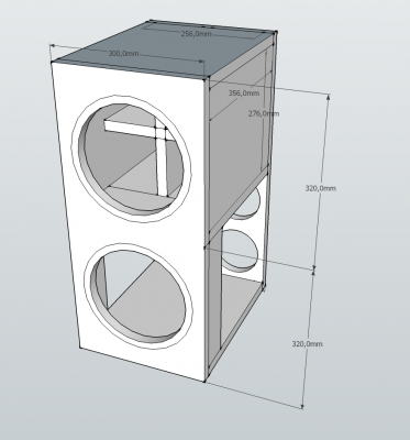

Check!
Dit is trouwens het plan, simpel bouw pakketje wanneer goed gezaagd

Het is wel een grote naden-parade zo. Of ga je er nog met 3mm mdf overheen?

Het wordt of plamuren+lakken of HPL.
Afwerken is niet mijn sterkste kant. Meestal blijft het ruw hout.
Waarna ik weer aan een nieuw project begin

Dit lijkt zeer veel op een kistje die me neef pas gemaakt heeft,ik zou er idd wel een harde persing voor gebruiken,volgens mij hoor je bij hem iets dat het mdf-light is.Soundexcel schreef:Check!
Dat groene werkt idd goed af maar wat ik nu heb werk net zo goed en is ook dezelfde persing.
Kan je goed merken hoor met schroeven en zagen,en ook nog eens horen,dit is veel beter om een kist van te bouwen als mdf-light.

Vormden naden een mogelijk issue, dan ging mijn voorkeur uit naar de soort die het minst gevoelig is voor luchtvochtigheid.

En ook daarom: V313Marp schreef:Vormden naden een mogelijk issue, dan ging mijn voorkeur uit naar de soort die het minst gevoelig is voor luchtvochtigheid.

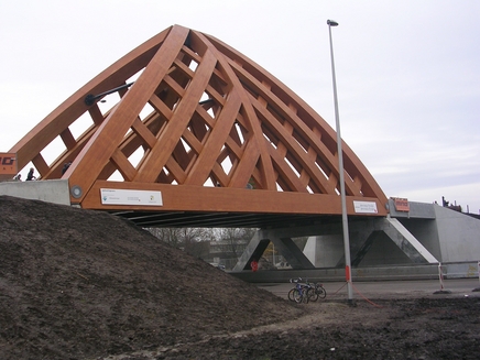

Gemaakt van geacetyleerd naaldhout (bewerkt met azijnzuur). Dat veranderd de eigenschappen van het hout zodanig dat het niet rot en nauwelijks meer werkt. In Sneek zijn met geacetyleerd hout een tweetal bruggen gebouwd.peter1961 schreef:MDF platen genaamd "Tricoya" met unieke "hardhout" eigenschappen.
Uitermate geschikt voor ruimtes waarin de luchtvochtigheid hoog is.
Het materiaal is heel stabiel en duurzaam en heeft een laag gewicht ten opzichte van hardhout met dezelfde duurzaamheid. Nadeel is wel dat het materiaal zuur is, dit heeft invloed op de te gebruiken lijm en bevestigingsmiddelen (gewoon ijzer gaat roesten). Ook moet je bekijken of de gekozen afwerking wel bij het materiaal past.
