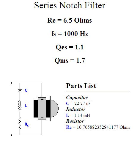

Ik neem aan dat je dat netwerkje wil gebruiken om je impedantiepiek vlak te maken zodat het filter wat beter functioneert.
Zo te zien ligt zijn Fs rond de 1khz en de impedantie is 6,5ohm.
Die netwerkjes zijn meestal vrij vergevingsgezind, dus het komt niet op een paar millihenries of microfietsen :mrgreen:
Als beginwaarden zou ik de volgende nemen:
L= 1,2mh
C= 22uf
R=10ohm
Ronkel

Let er wel op dat de hoorn ook invloed heeft op de impedantie. In dit geval is meten de enige oplossing :)
Zekers, maar zonder meetapp. is het gewoon natte vinger werk. En LCR netwerkjes zijn niet zo gevoelig voor een beetje parameter verschillen.
