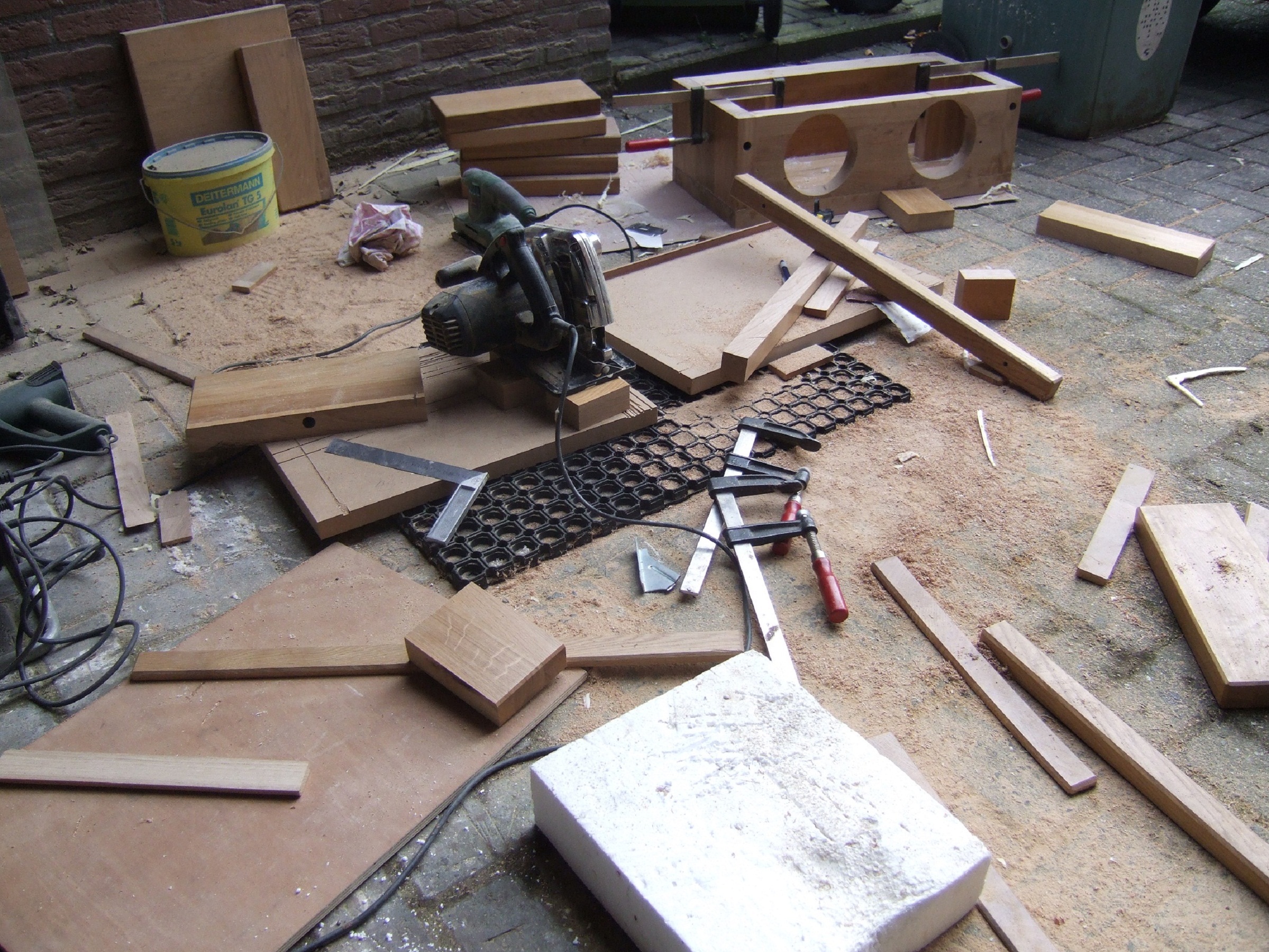

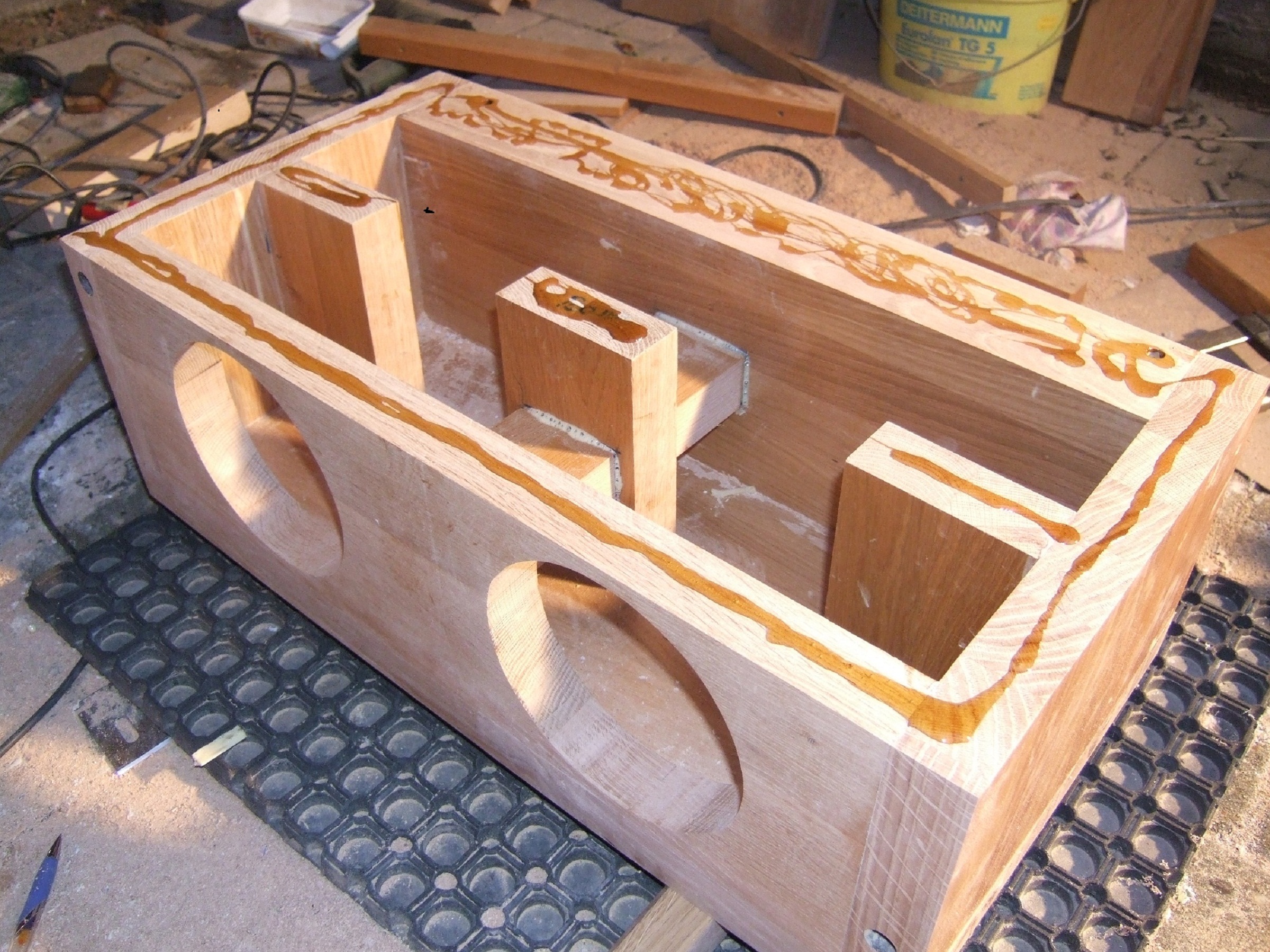

:D Na lang uitstellen ben ik afgelopen week toch maar eens begonnen met het maken van nieuwe weergevers.
Ik heb de Eton units al zo,n 2.5 jaar op zolder liggen maar nooit de tijd of zin gehad om hiermee verder te gaan totdat ik met mijn (zelf gebouwde) bestaande weergevers niet meer verder wilde spelen na zo,n 21 jaar.
Het zoeken was vooral naar de vraag, hoe maak ik de kasten en afwerking naar mijn persoonlijke smaak.
Toen ik daaruit was wilde ik ook zo snel mogelijk beginnen met bouwen.
Nu ben ik van mijzelf iemand die bijna altijd alles zelf wil maken dus zo min mogelijk afhankelijk zijn van anderen voor bv het zagen en afwerken, maar dan maak je je het zelf ook moeilijk.
Ik ben altijd al een liefhebber van echt hout dus toen ik via iemand een vracht Amerikaans eiken panelen kon bemachtigen was voor mij de keus gemaakt, massief eiken dat wordt het.
Ik begin voorlopig met de bovenkasten waarin de twee bas/midden units en hoog komen.
De inhoud betreft 30 liter.
de panelen zijn van lamellen gelijmd 40mm. dik eiken van zo,n 20 jaar oud dus voor werken hoef ik nagenoeg niet te vrezen.
Alles wordt met een handcirkelzaag op maat gezaagd en koud op kopse kant verlijmd met pu constructielijm zonder schroef of deuvels.
Ik geloof best dat menigeen nu denkt , waar begint die aan, word nooit wat...
Misschien kan ik mbv de vele forum leden nog wat leren en goede adviezen lezen over hoe dit tot een succesvol einde te brengen.

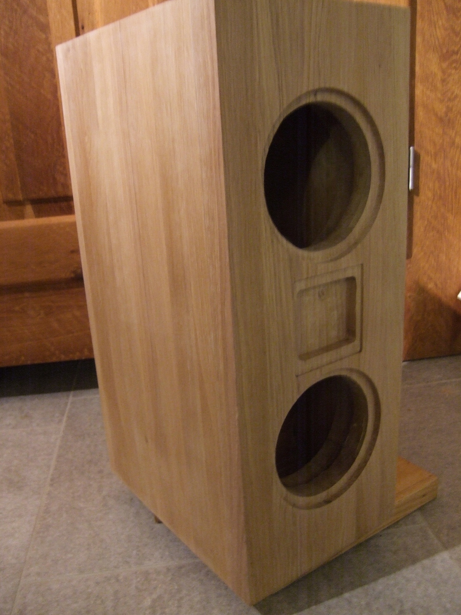

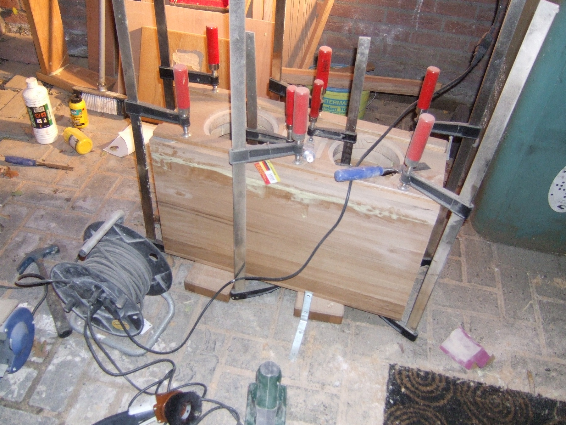

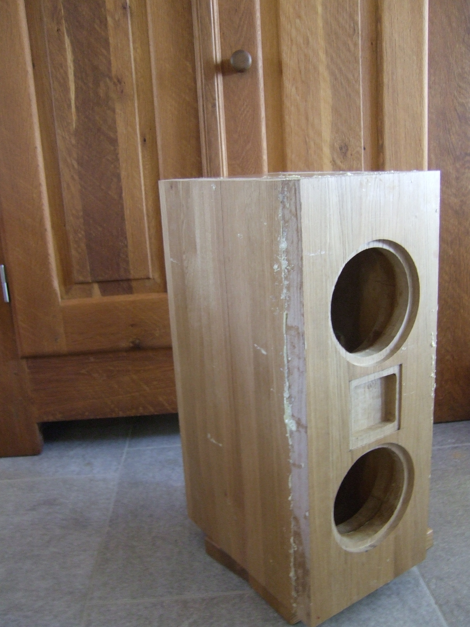

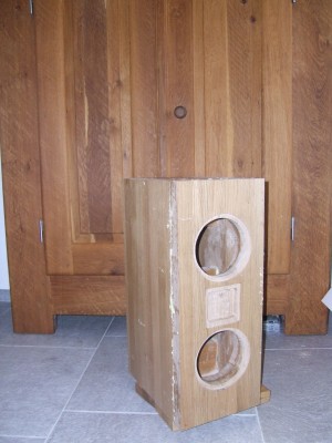

Nog even een update.
33 kilo hout in de ruwe vorm.
Nu wordt het schuren

Dat worden veel schuur uurtjes idd!
Wel lekker massief gewerkt...

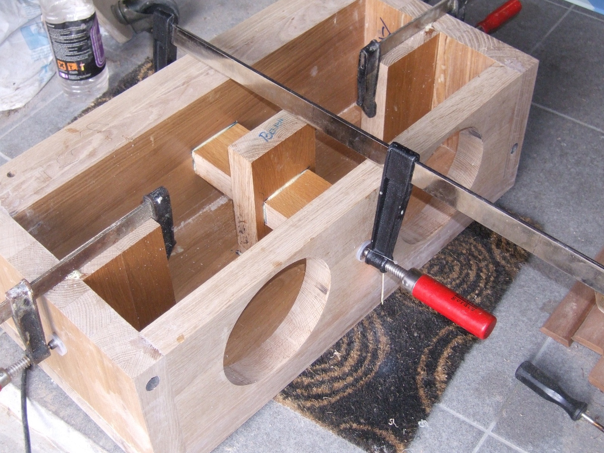

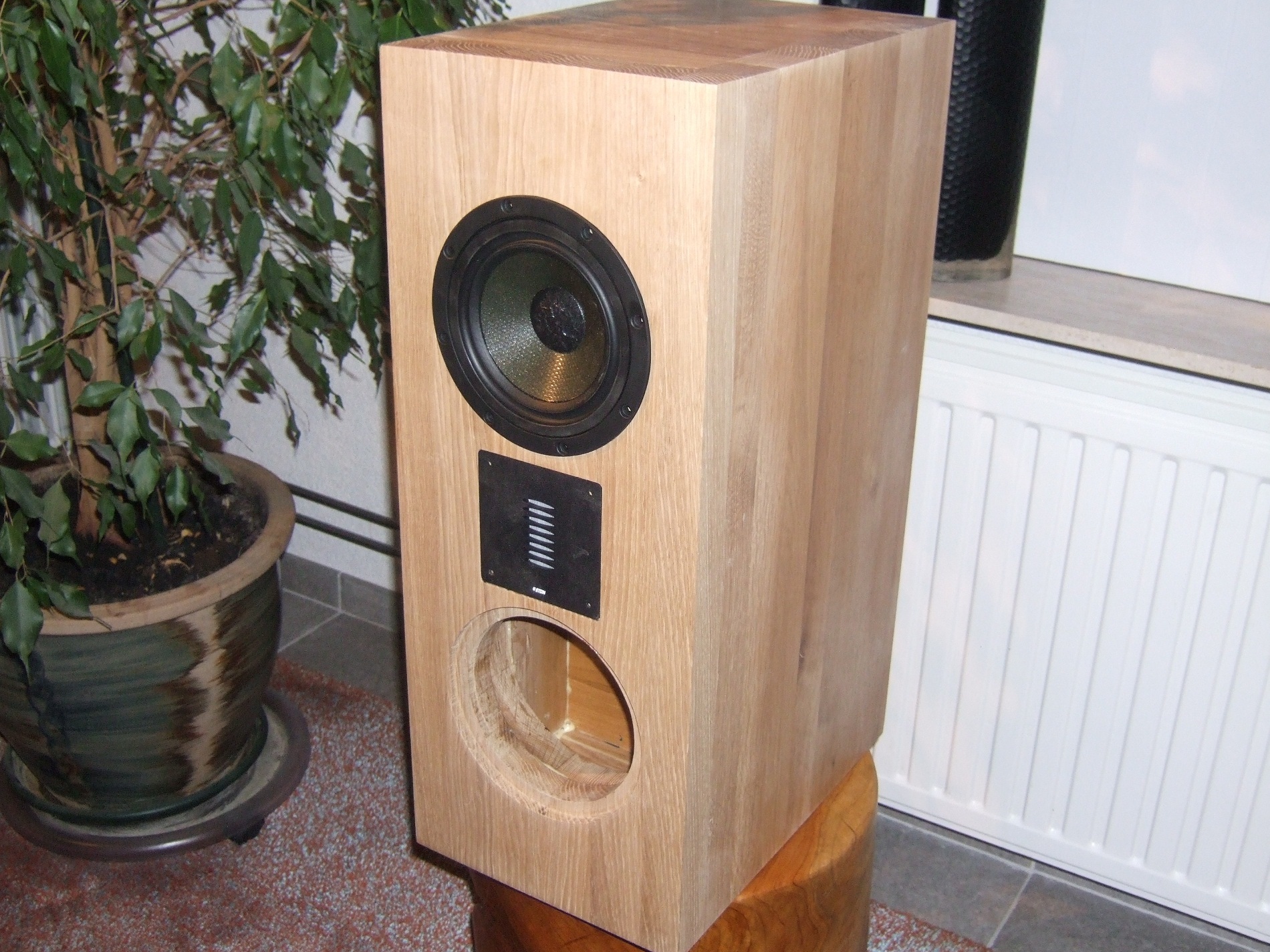

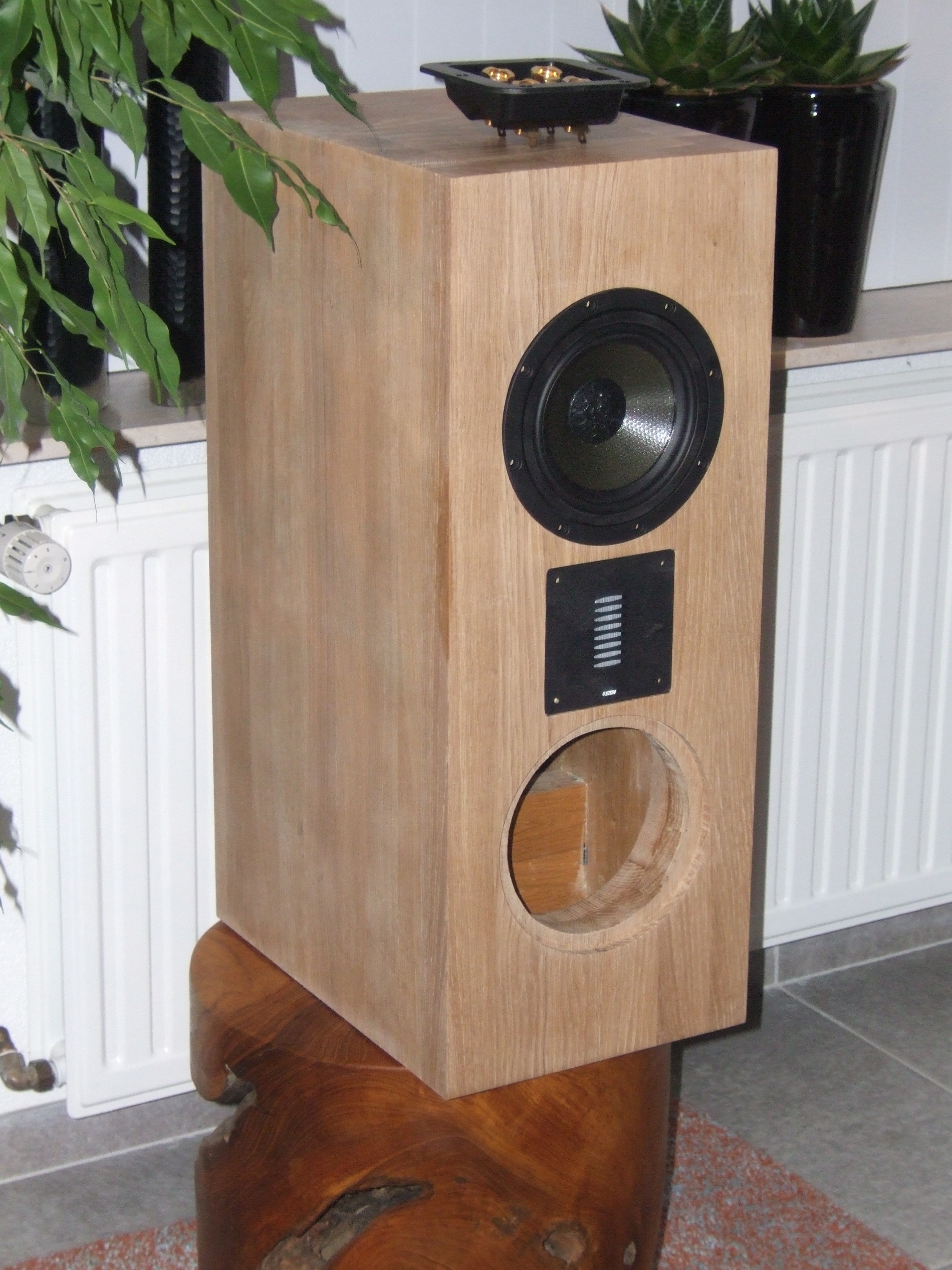

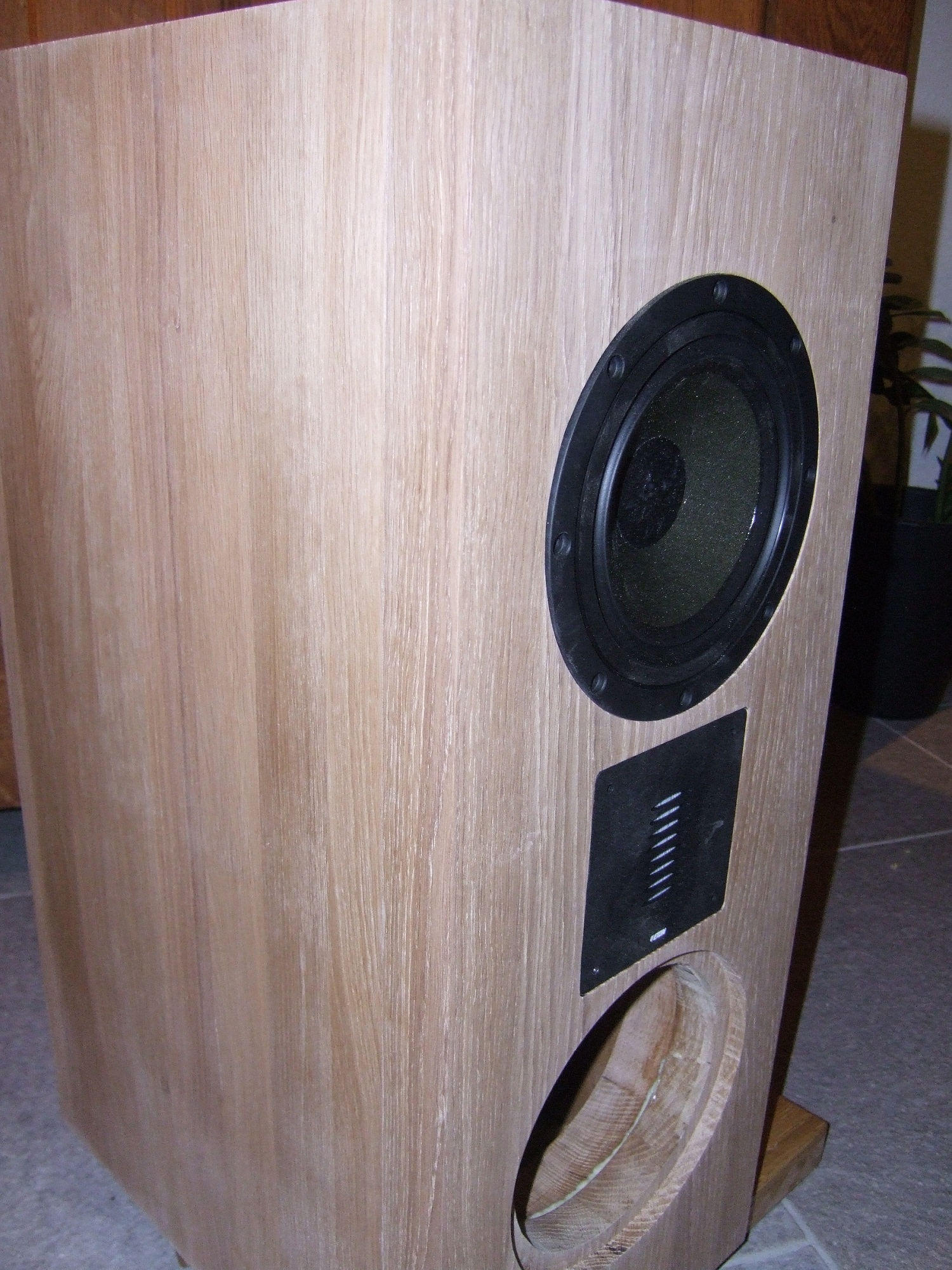

Een kast is bijna klaar maar moet nog verder met fijnere korrel worden geschuurd.
De units passen ook goed en de andere staat nog in de lijmklemmen.
Ik denk nog na over de afwerking en het aanbrengen van fasering maar mijn partner vind ze zonder afgeschuinde kanten mooier en ik eigenlijk ook wel
Ik twijfel of ik ze in de olie of hard wax zet maar wil het hout zo natuurlijk mogelijk laten uitstralen.
Nu heb ik toevallig nog veel schapenwol en vroeg mij af of dit voor deze gesloten kast ideaal zou kunnen worden toegepast.

=D> =D> Prachtig dat mooie massieve hout!!
Berichten: 8788
Re: Eindelijk begonnen met de bouw van de Eton Empire
Bericht door Wowly »
Inderdaad, erg geslaagd! en het grote voordeel bij de afwerking is dat het een kwestie van schuren en lakken is!!!
Ben erg benieuwd hoe het allemaal gaat klinken.

inderdaad is het grote voordeel wel het massieve materiaal dat je kunt bewerken zoals je wilt.
Lakken doe ik liever niet omdat hierdoor het authentieke karakter van het eikenhout verloren gaat.
En ik ben net zo benieuwd hoe deze zwaar eiken kast gaat klinken.

Ik heb ook nog een tip voor je qua afwerking. Ik was ook opzoek naar een neutrale afwerking voor mijn eikenhouten meubelen en die heb ik gevonden!
Het spul heet Weisgrund
Met weisgrund is het net of er niets gebeurd, qua kleur dan. Het beschermt heel goed.
Op de site staan ook wat voorbeelden van weisgrund projecten om een idee te krijgen.
Dit is dus niet geschikt als je juist een "wet look" wil.
