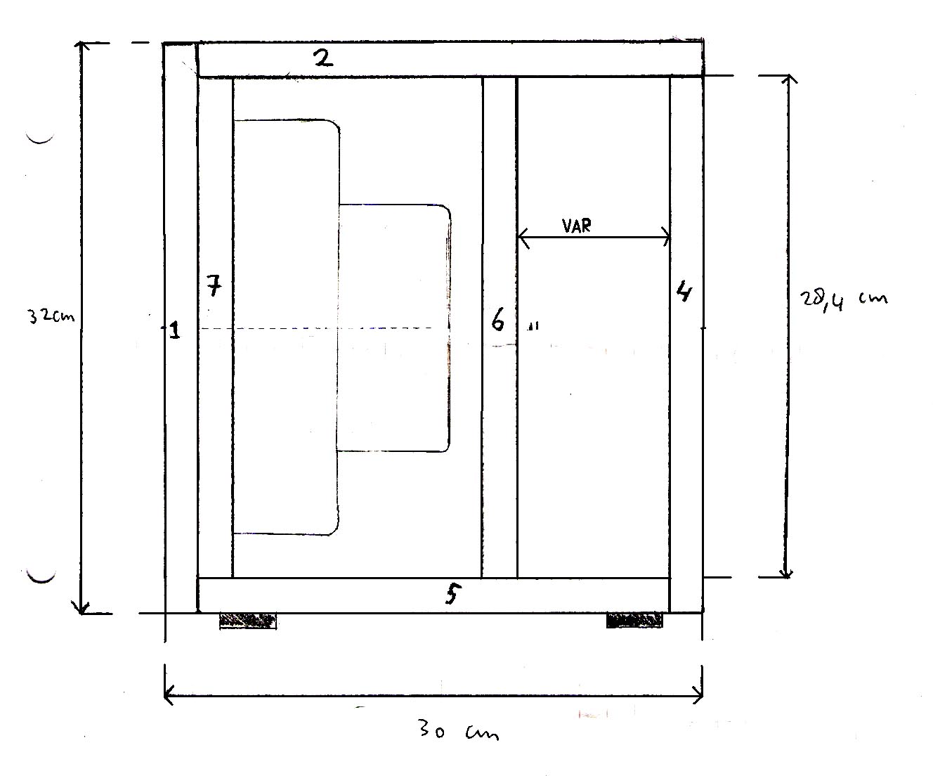

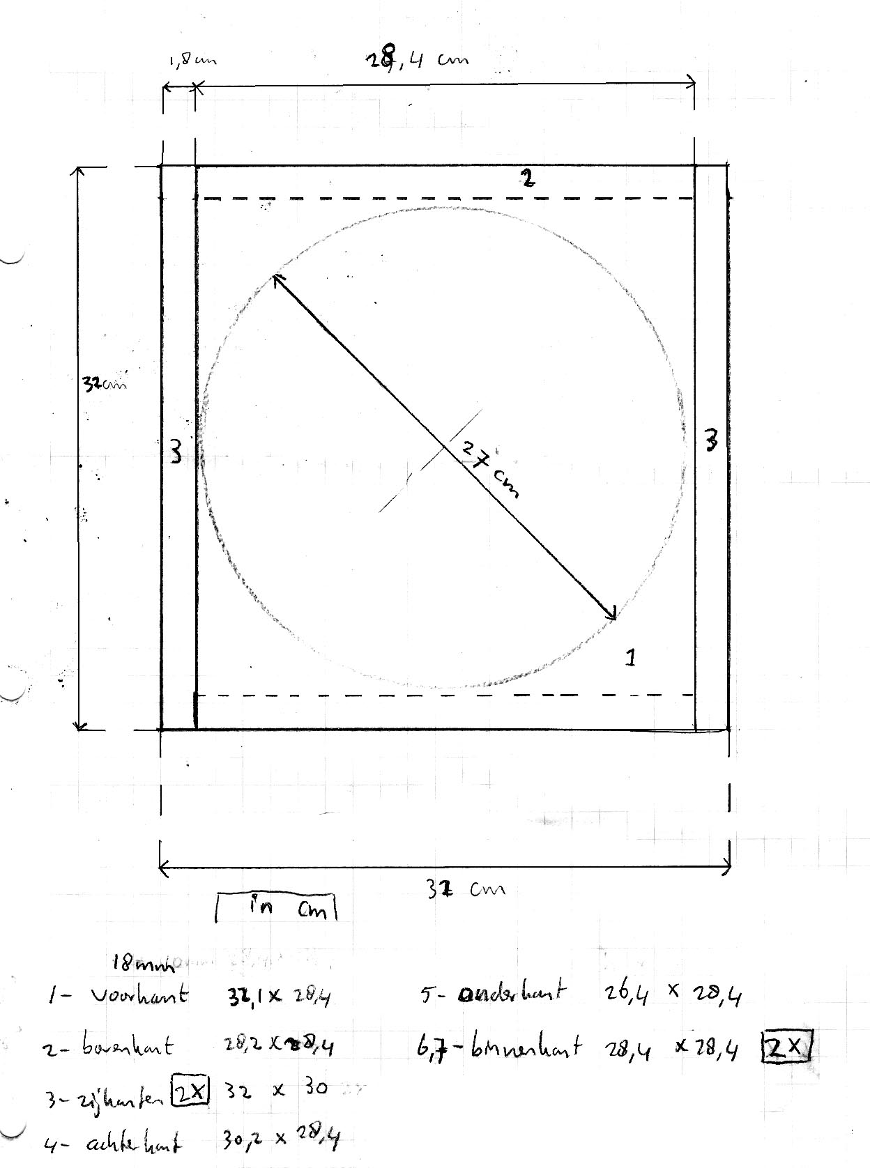

hoe groot is niet groot?
Is 30x30x30 groot ?
(incl aparte compartiment voor subamp is dat rond de 11-12liter)
of zoek je nog iets kleiners?
en wat is ongeveer het budget?
als 30x30x30 opzich nog kan, kan ik je de Mivoc AWM 104 aanraden in een kistje van rond de 10liter met GHP (dat is een zooi elco's in serie van rond de 1600uF).
Dat gaat aardig laag en is een prima klinkend ding voor het geld.
Je zou ook ergens een 2e hand AXX1010 proberen te vinden. (zijn lelijker, maar voor de rest bijna hetzelfde).
De AW2000 is ook wel aardig, maar is weer een slag kleiner en heeft minder xmax.
Voor de rest heeft Nova (van intertechnick) goedkope subwoofers, maar hebben niet heel veel xmax.
De SD215-88 van Dayton is ook wel aardig, maar heeft een vrij grote kist nodig.

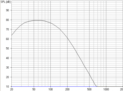

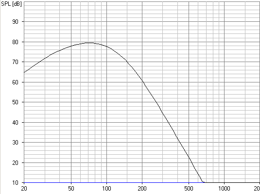

ca 90 db...
Dan is dat ontwerp met die Wavecor 17 cm Alu + een passiefmembraan wel interessant. 14 liter. Ik wil het evt. wel opzoeken in Hobbyhifi en inscannen als je er meer over wilt weten.
En die Mivoc komt in 12 liter actief tot 33 Hz, niet giga hard, maar zeker hard genoeg. (evt. 20 liter BR, dan idem maar 100dB vrije veld meting vanaf 30Hz)
Bij een goed hobbyhifi sub/sat systeem (blue sat/sub) werd ook een mivoc subje gebruikt dacht ik...
Met peerless SLS is wellicht ook iets moois te maken, al gaan die minder makkelijk laag in een kleine kast.
Succes iig
Succes iig
