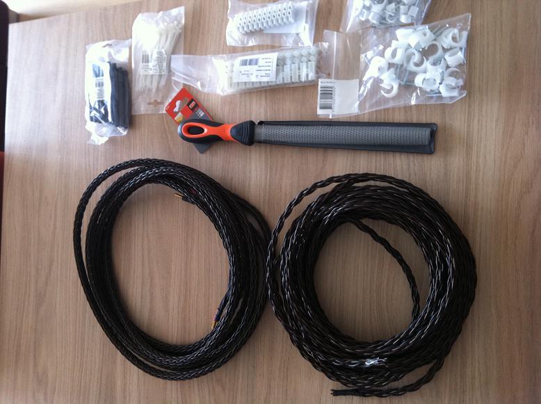

Na lange tijd weer een update.
Ik ga beginnen met het wegnemen van wat onzekerheden. Daarmee wil ik zeggen het uitvijlen van de gaten van de units (zitten in een 72mm baffle en de gaten zijn gewoon recht gezaagd dus hebben weinig ademruimte). Ik ga de interne bekabeling aanpassen. Heb 11 meter Kimber 4PR om het mid en hoog te bekabelen en 6 meter 8PR voor tussen de woofer en het filter en tussen het filter en de amp.
De filters worden extern in het tv meubel gebouwd. Daar ziet niemand ze en heb ik lekker de ruimte op te expirimenteren.
De grote kroonsteentjes dienen als "Reference zwaar vergulde" luidsprekerterminal ( :mrgreen: ) om de kabels van de units en van het filter bij elkaar te laten komen.
De kleine kroonsteentjes ga ik gebruiken om gemakkelijk filter onderdelen te kunnen verwisselen en te testen. Natuurlijk wordt het geheel op termijn hard wired.
Zal nog een klus worden om het huidige filter uit de speakers te slopen (2 plaatjes die verlijmd zijn in de kast). Ik wil vervolgens het hele filter netjes uit elkaar halen en het weer opbouwen om te kijken of er veranderingen zijn tot het moment dat ik een setje C79's heb gescoord :D

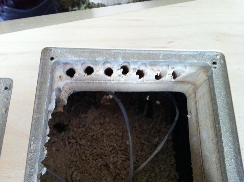

Heb 1 speaker klaar.
Was een aardige (k*t) klus. Het is helemaal dicht dus je kan er slecht bij. De mid bleek inderdaad weinig ruimte te hebben om te "ademen" (rondom zo'n 0,5-0,8 cm) de woofer had rondom 1,5/2 cm.
Heb de gaten gemaakt voor schuin te boren in het baffle met een houtboor van 10mm. Dan wat er nog staat weg te breken en dan met de vijl netjes maken. Werd er steeds handiger in :evil:
Vraag me af of dit enig verschil gaat maken maar de tijd zal het leren.
Verder de bekabeling er in gemaakt (kimber 4PR op het mid en op het hoog en 8PR op het laag. Jammer dat de "aansluitingen" op de units zo klein zijn, je krijgt de kabel er niet fatsoenlijk op. De mid heb ik trouwens niet gesoldeerd, die heb ik netjes schoon gekregen en die staat natuurlijk in de verkoop...
Als ik binnenkort nog een hele dag vrij heb ga ik de andere speaker aanpakken.

bas focal m180 schreef:
Je weet hoe het werkt :foto:
Helaas heb ik maar 1 niet heel zinvol plaatje geschoten.
Hier zie je de geboorde gaten boven, aan de linkerzijde het resultaat voor het netjes afvijlen en aan de rechtzijde zoals het was.Dit was trouwens nog voor ik er handiger in werd en de gatajes wat dichter op elkaar ging boren :lol:
