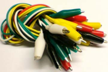

Ik gebruik die testsnoeren ook, de dikkere zoals op de foto maar ook hele dunne. Ik kwam er laatst achter dat het met zo'n dun snoertje beter klonk. Toen mat ik het door: dikke 3 Ohm!
Nu zit daar dus een weerstand van 3,3 Ohm. :lol:
M.a.w oppassen met die snoeren.
