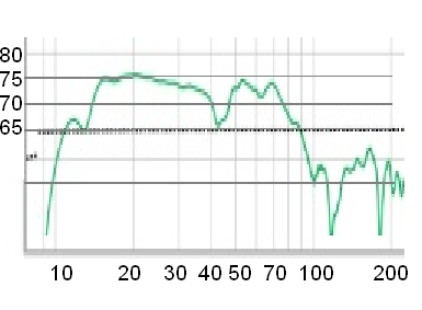

Die loopt lekker laag door. Je meting lijkt wel een wat lage resolutie te hebben. Het lijkt nu behoorlijk vlak, maar een misschien mis je net een smalbandige piek.
Hoe bedoel je,wat voor piek.
Denk het niet goeie spullen gebruikt ,dan mis je toch niet maarzo een piek?
Ejorne
Berichten: 26
Lid geworden op: vr 14 mei 2010, 19:47
Re: JL audio 13W3V3,Single bandpass Sub voor HT
Bericht door Ejorne »
Smoothing in de grafieken staat uit. Mocht er een smalbandige piek/dip zijn dan zal deze toch wel getoond worden?
De grafiek heeft mi juist een hoge resolutie, waar je heel vaak 5db per streepje ziet gebruikt morca 2 db. Dus de grafiek zal er met een 5db schaalverdeling nog weer strakker uitzien.
(of is dat hier niet gebruikelijk om een schaal van 5db per streepje aan te houden?)

Mooie sub geworden! Loopt ook lekker diep door, dat ultralaag heeft gewoon veel liters nodig ;)
Ik had ook al een beetje mijn vragen over de smoothing, met name in de hogere frequenties (> 70 Hz) zie je vaak scherpe dipjes terug en met smoothing raak je die kwijt. Misschien kun je een keer een sweep doen door je hele set, dus van 10 tot 20000 Hz, gemeten op de luisterplek? Dan kun je gelijk zien hoe goed de integratie is.

Ik heb hem al gevonden:
Berichten: 9200
Wat een diepgang, is dit ook nog op de luisterplek zo netjes?
Gaaf hoor!
& Kudos voor Tom :wink:
Even iets overzichtelijke schaalverdeling :D
morca sub1.PNG (23.07 KiB) 527 keer bekeken

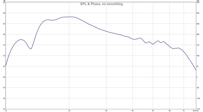

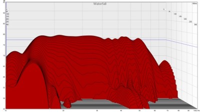

morca schreef:
Metingen gemaakt:
Dankjewel.leuk om te horen.
Dit is op de luisterplek gemeten,deze meting was gevraagd die jij bedoeld nam 10 tot 90hz stond al op de vorige blz in dit bericht.
Ook de muziekgrafiek alleen gesloten en de waterfall

morca schreef:
Hoe hij intregeerd ,ik zal nog eens een meting vd muziekstand posten dan,dit is de filminstelling,de sub is in principe ook voor film,maar met wat stellen zou muziek nog een optie zijn.
Duidelijk, in elk geval geen smoothing toegepast ;) Gebruik je nog DSP?

bertor schreef:
Ja een 1124 links voor de ene en rechts voor de andere sub,werkt super.
Nee zonder DSP en dan zo vlak kan ik niet bouwen :wink:
Die ene woofer is gesloten ,die meet niet zo vlak zonder DSP,en de bandpass regel ik ook naar smaak bij,maar bij staat nu goed

Vanavond gemeten na het inspelen vd woofers:
