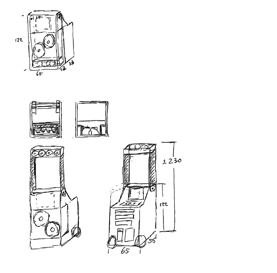

Waar ik wel mee zat is dat ik de FR toch wel boven het "publiek" wil laten uitsteken. Er zit nu in mijn gedachte om de FR in een array te zetten, en naar boven te laten "uitvouwen", zodat het op +-2.5m hoogte zit. Ik zal dit eens in een tekeningentje zetten. Dan wordt het hopelijk duidelijker.

Even vlug een schets gemaakt van wat het idee is. De breedbanders kunnen dus naar beneden geklapt worden voor opslag/vervoer. Voor gebruik naar boven klappen. Ik denk tussen alle breedbanders een hoek van 30gr, zodat het geluid meer verspreid wordt. Komend weekend het geheel maar eens iets meer uitwerken. Werkt toch altijd beter als je de speakers al in je handen hebt :-)
