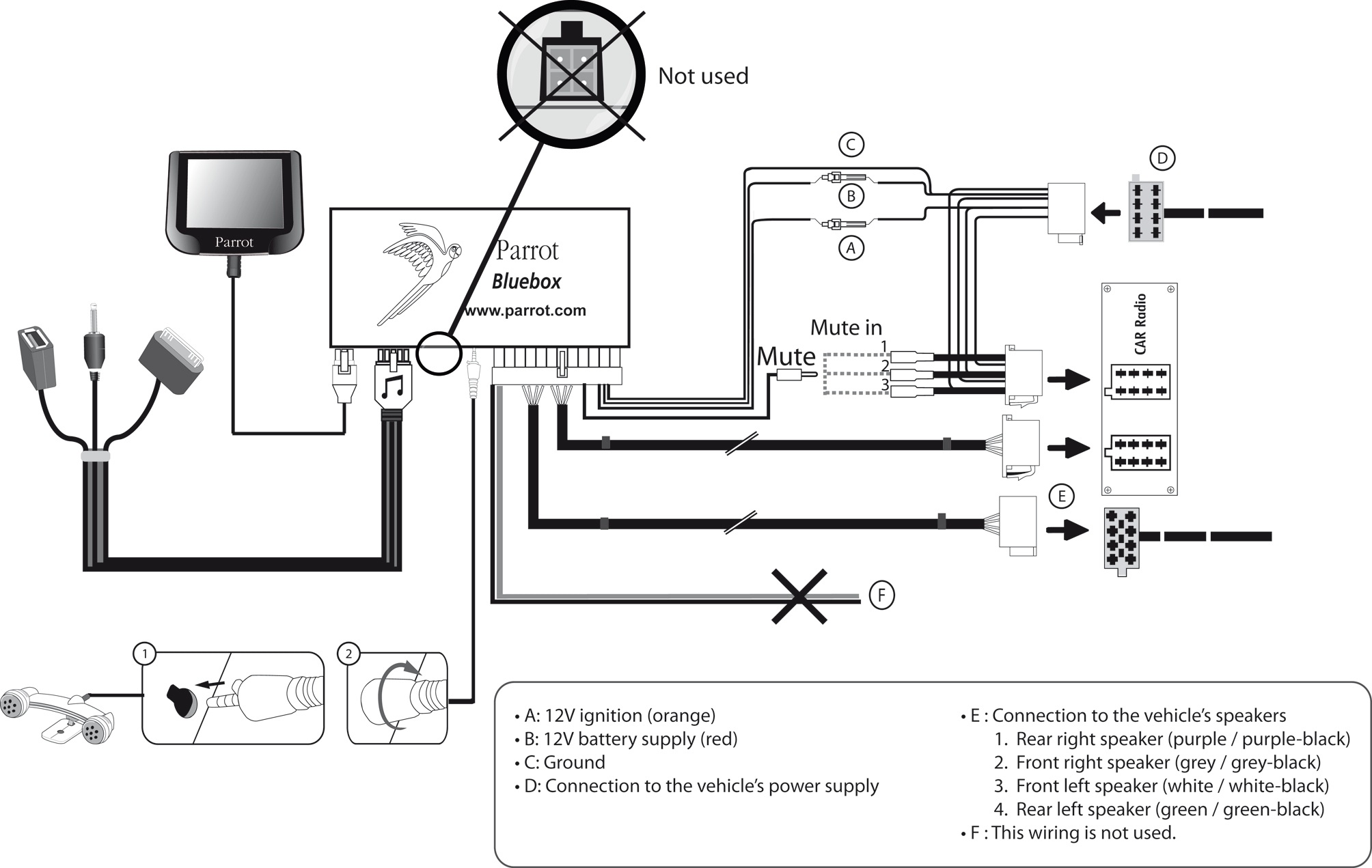

Re: 2 versterkers op 1 speaker
met eindversterker bedoel ik (zie plaatje beneden), vandaar dat het niet helemaal standaard met iso blokjes is, maar kan dat wel zo maken...
Aha dat had ik even gemist.
maar dat zou het zelfde moeten kunnen werken de parrot onderbreekt immers het signaal van nu de versterker en zet dan het signaal van de telefoon door naar de speakers.
in dat geval is er dus altijd maar een versterker tegelijk aangesloten op de speaker.
