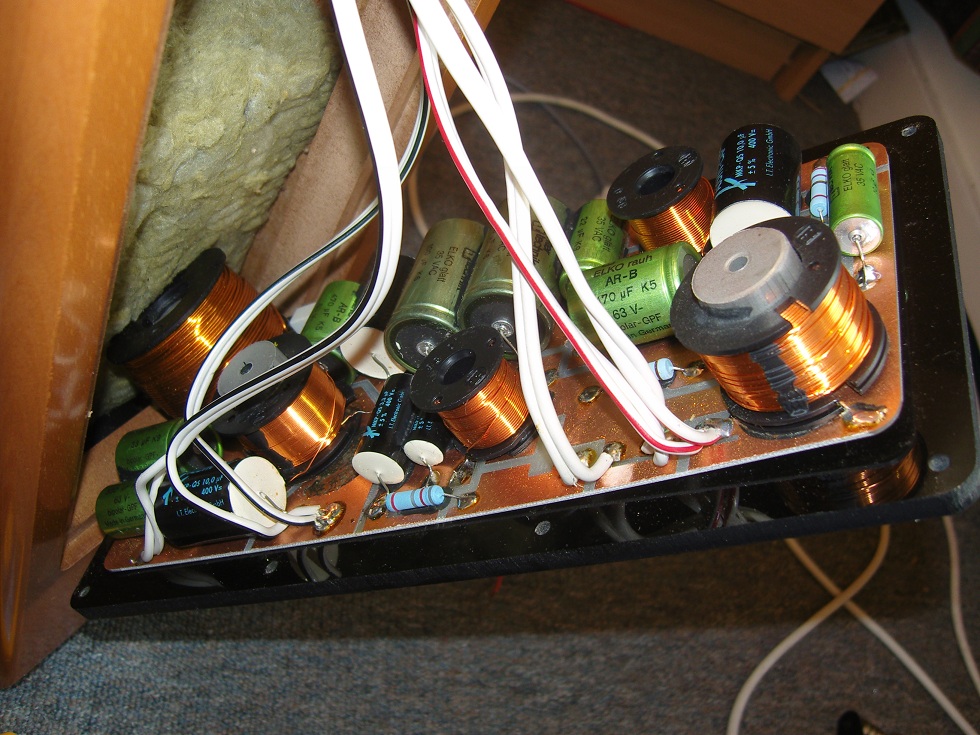

Ik ben erg tevreden over Vienna Acoustics Beethoven luidsprekers en wil er nog zeker jaren mee spelen. Natuurlijk kan het altijd beter, en dat is ook leuk voor de hobby. Er is denk ik meer te halen uit de Scanspeak units die er in zitten. Verbeteringen die ik hoop te krijgen zijn meer echtheid in het midden, en een hogere resolutie in het hoog. Het is een 3-weg filter met in het laag en midden wat correctienetwerkjes. De spoelen lijken me allemaal van voldoende kwaliteit, en wil ik dan ook zo houden. Ik richt me dan ook op de condensatoren in het midden en hoog.
De tweeter is een simpel 12 db filter met een condensator en een luchtspoeltje en een weerstand. De condensator bestaat uit 2 parallel geschakelde Audyn MKP-QS condensatoren. Dit ga ik gewoon vervangen door Audyn MKP Plus of Reference.
Het midden is wat complexer door correctienetwerkjes, maar dat is hier niet echt van belang. Het gaat om de 4 parallelle condensatoren die in serie staan met de midwoofers (232uF in totaal).
- 100uF elko glatt
- 100uF elko glatt
- 22uF elko glatt
- 10uF MKP-QS
Optie 1:
- 220uF Jantzen Cross Cap MKP (nieuw)
- 10uF MKP-QS (origineel)
Het voordeel hiervan is dat er geen elco meer in serie staat met de midwoofers. De Jantzen Cross Cap is echter wel een low budget condensator die nog een stuk goedkoper is dan de Audyn MKP-QS. Echt geweldig klinkt hij dan ook niet heb ik gelezen, hij kan ook wat scherp klinken. Dat is misschien niet zo'n probleem voor in het midden. De 2uF lagere waarde lijkt me niet significant, het is 1% verschil.
Optie 2:
-100uF elko glatt (origineel)
-15uF Audyn MKP Plus (nieuw)
De elco's blijven bij deze optie zitten, en worden in feite gebypassed door 2 maal 15uF MKP Plus. De MKP Plus moet een bijzonder mooie condensator zijn, een stuk beter dan standaard MKP.
Beide opties zijn ongeveer even duur. Optie 1 is gewoon lage kwaliteit mkp, en optie 2 is een elco met hoge kwaliteit mkp. Wat zou het meeste opleveren?

Re: Filter upgrade Vienna Acoustics Beethoven
Als je van plan bent nog lang met deze speakers te spelen dan zou ik voor de tweeter kiezen voor een mooie Mundorf condensator. Te denken aan een silver/oil, silver/gold of silver/gold/oil. Kijk ook eens op de site van Tony Gee voor zijn condensator vergelijk. Welke waarde heb je eigenlijk nodig? Een grotere waarde gaat wel prijzig worden. In dat geval is een Audyn Reference zeker leuk. Die witte Audyn plus heb ik ook veel gebruikt en die zijn ook zeker goed maar de hiervoor genoemde condensatoren gaan een stapje verder.
Een Elko in serie met het mid, ja dan is MKP toch mooier. Zowel Mundorf als Intertechnik maken MKP's in grote waarden en relatief nog te betalen.
Spoelen lijken mij allemaal vrij dunne draad te hebben en ik zie er eentje met een kern. Hier valt zeker ook nog wat te winnen.
Ik moet wel toegeven dat voor een fabrieksfilter het er allemaal keurig uitziet met nette componenten!
Ik heb inderdaad ook Mundorf silver/oil overwogen voor de tweeters. Tony Gee vindt echter de Audyn Reference ook bijzonder mooi, met een iets rustiger hoogweergave. Ik denk dat daardoor de reference mij iets meer aanspreekt.
Ik heb de waarde van 4,3 uF nodig. Ik denk er over om deze waarde te benaderen door 2 x 2,2uF te nemen. Dat is goedkoper en gevoelsmatig zijn 2 identieke parallel geschakelde condensatoren mooier. Waarschijnlijk zie je het niet eens terug in het frequentieverloop in de luisterruimte. Het verschil is ook nog eens kleiner dan de 5% afwijking die de mkp's mogen hebben.
De enige seriespoel in het laag heeft wel dik draad, en de weerstand is lekker laag. De rest vind ik minder spannend, en laat ik daarom gewoon zitten.
Zo te lezen heb je er al goed over nagedacht, met 2x Audyn Reference van 2.2uF parallel zul je zeker tevreden zijn, wellicht nog zo'n kleine Vishay cap parallel eraan...

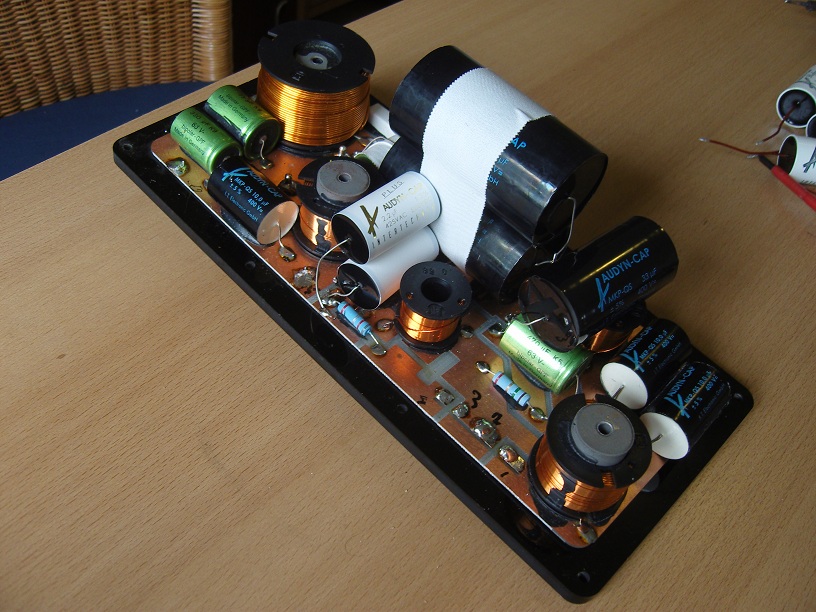

Ik heb de onderdelen binnen en inmiddels ingebouwd. Uiteindelijk heb ik gekozen voor de volgende onderdelen.
Midden:
2 x 100uF Audyn MKP QS
1 x 33 uF Audyn MKP QS
Hoog:
2 x 2,2uF Audyn MKP+
Voor het hoog dus toch maar geen MKP Reference, dat werd me te groot en te duur. Na het inbouwen van de onderdelen was ik helemaal blij dat ik niet de enorme reference heb gebruikt. Op de foto van het scheidingsfilter zijn overigens nog wel een paar 0,47uF Reference condensatoren te zien, die zijn gebruikt als koppelcondensatoren in mijn buizenversterker.
Ik ben bijzonder tevreden over het resultaat! Op hoger volume is het midden minder geknepen, en het hoog is smoother en gedetaileerder geworden. De vooruitgang is groter dan ik aanvankelijk had verwacht!
Mooie dikke condensatoren die Audyn 100uF MKP, goede keus!
Groeten Walter
Groeten Walter
