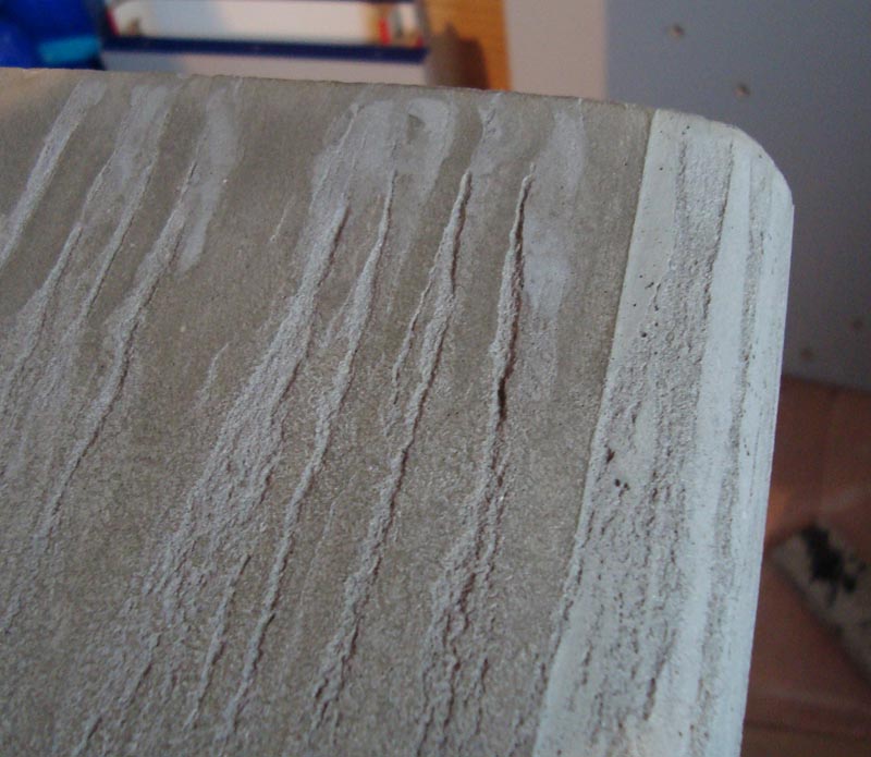

Ik was er al een beetje bang voor. Tijdens het gieten viel mij op dat, ondanks zorgvuldig mengen, er behoorlijk wat zand naar de bodem van de mengtrog was gezonken. Het zal het risico wel zijn van Hornbachspul. Dit ontmengen heeft zich voortgezet in de mal.
Deze moet dus opnieuw.

Berichten: 17867
Re: projekt egalisatiemortel
Was de mortel over de uiterste houdbaarheidsdatum heen..........????
Of is het ook mogelijk dat de conditie van opslaan (temperatuur/vochtigheid/aanmaak-verwerking) een rol heeft gespeeld..??
Je krijgt in ieder geval ervaring in storten/gieten... :lol: :mrgreen:
Nee, het was nog tot 2012 houdbaar. Althans, dat staat op de zak. Maar zoals ik al zei was deze wel een beetje klonterig, misschien dat dat het iets mee te maken had? Ik weet het niet.
De volgende zak ga ik kopen en dan meteen storten :D

Hoi Arno,
Bij dat uitzakken/ontmengen van het zand. Kan het zijn dat je de 2e keer (misschien ongemerkt) toch net wat meer water hebt toegevoegd? Ik zou in jouw geval omdat je niet een vlakke vloer gaat gieten de viscositeit wat hoger aanhouden. Dan zal de neiging van ontmengen van vooral de wat zwaardere deeltjes wat minder optreden.
Daarnaast heb je in je mal natuurlijk een veel langzamere droging (dus toename van viscositeit) in vergelijking met een vloer, waardoor de zwaarste deeltjes veel langere tijd hebben om uit te zakken. Tegelijkertijd heb je een veel hogere vulhoogte (ivm met een egalisatievloer) waardoor het uitzakken van de zwaarste deeltjes zich onderin natuurlijk heel anders gaan verhouden dan in de paar mm af te leggen laagdikte op een vloer.
Gevoelsmatig zou ik de egalisatiemortel niet zo ver afdunnen als karnemelk, zoals vaak aangegeven. Maar eerder als een heel dikke yoghurt. Dan bij het vullen de mal op een of andere manier de mal wat in een laag frequente trilling brengen. (ergens een flinke subwoofer, of basshaker over of zo?Grapje natuurlijk met zo'n massa, zal je waarschijnlijk met zwaarder geweld moeten doen ) Dit om uit de hogere visceuse massa zo veel mogelijk de lucht te laten ontsnappen. Misschien dat er daardoor bovenin ook wat beter het water komt. Lijkt me dat je dan een betere korrelverdeling krijgt en een homogenere wand.
Het is maar een suggestie, ik heb zelf ook nog nooit egalistiemortel in een mal gegoten. Maar als ik een beetje de fysica volg, lijkt me dit niet onlogisch. Misschien het proberen waard.
Groetjes en succes,
Wido
]eep
Berichten: 469
Locatie: Ede
Bericht door ]eep »
misschien een paar opmerkingen van een bouwkundige...
als je beton giet dan is het voor de sterkte van belang dat je de mortel zo dik mogelijk houdt (dikke kwark?) en voor het storten een trilnaald (fyi: vibrator aan een snoer) gebruikt of de bekisting trilt (verdichten: de grote en kleine deeltjes gaan dan dichter op elkaar zitten, net als losse koffie schudden die net niet in de pot past). Je kunt dat bv ook goed doen met een vlakschuurmachine. Wat er dan gebeurt is dat de dikke pasta ineens gaat vloeien. Doe je dit echter te veel of te hard dan gaat de mortel ontmengen. Als je dit te laat doet maak je de pas gevormde bindingen tussen de deeltjes weer kapot. Als je een waterfilm bovenop de mortel ziet heb je genoeg verdicht. Als er dan nog wat belletjes inzitten is dat pech. Verder verdichten maakt het eerder slapper dan sterker.
Het hardingsproces is een reaktie, geen opdrogen. Het water reageert met de cement, het teveel aan water (tov cement) moet wel opdrogen, maar dit doet niets met de sterkte zolang je geen capillaire ruimtes overlaat waar water zat ipv mortel. Dan wordt het poreus.
Als er klonten in de cement zitten is dat niet perse slecht, maar dat betekend dat de reactie al langzaam op gang is gekomen met vocht uit de lucht. Als je dat gaat gebruiken wordt het iets slapper, al naar gelang hoever het al heeft gereageerd. Maar in principe hoef je de klonten niet allemaal kapot te maken. En na het aanmengen blijft de mortel goed zolang je het in beweging houdt (denk aan draaiende betontrucks) maar als je het gaat verwerken zou ik na een 10 min al niet meer lopen prutsen en het laten harden.
