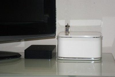

Wuuuw je " iAmp " ziet er verdomd goed uit :shock:
gniaw
Berichten: 221
Lid geworden op: wo 31 mar 2010, 23:18
Re: 1st zelfbouw audioset Needles en Tripath TA2020
Bericht door gniaw »
Thanks :dank:
Ik dacht eerst dat ik hem "Big Mac" ga noemen, maar "iAmp" klinkt veel beter :goedzo: , hahahaha. nogmaals :dank:

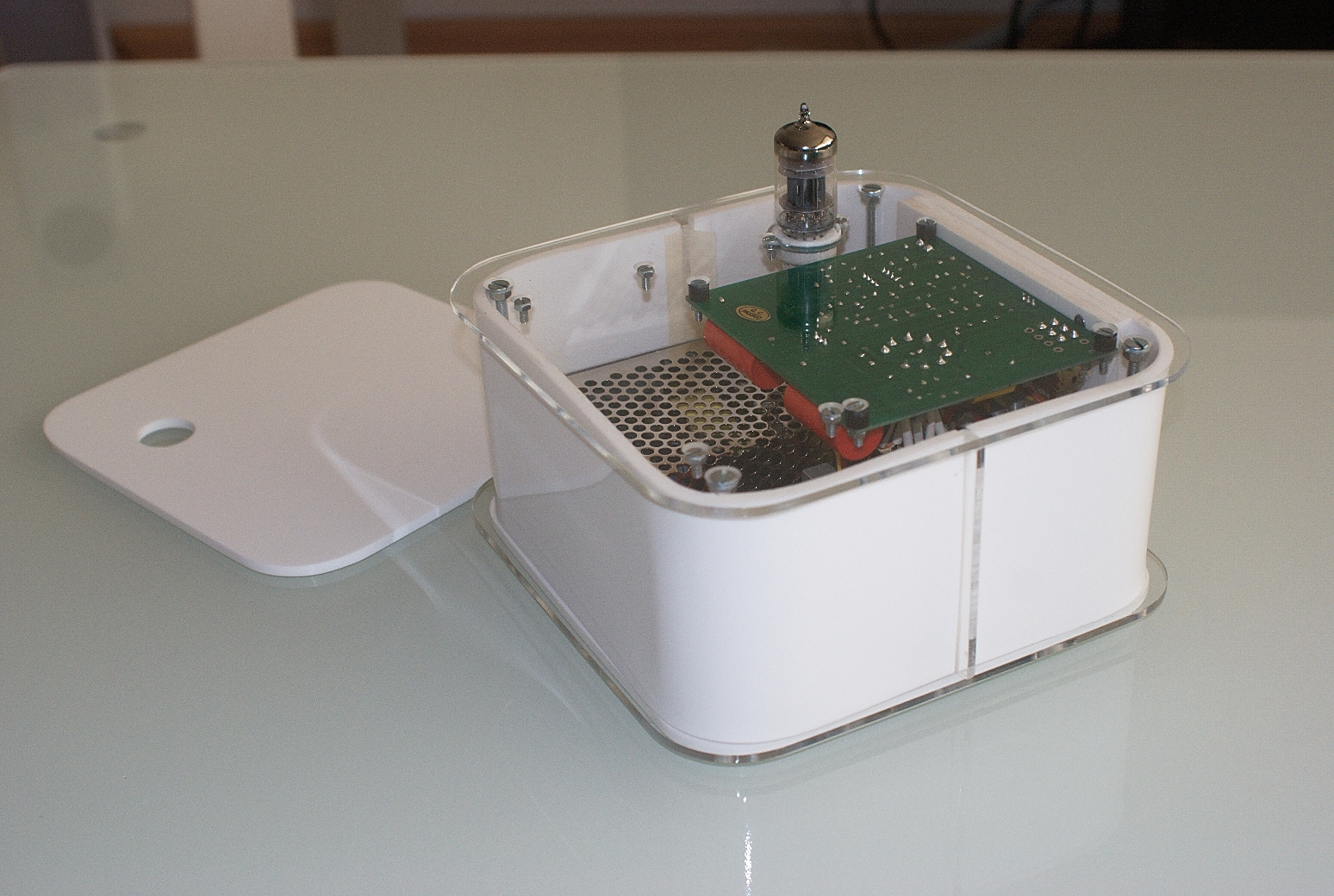

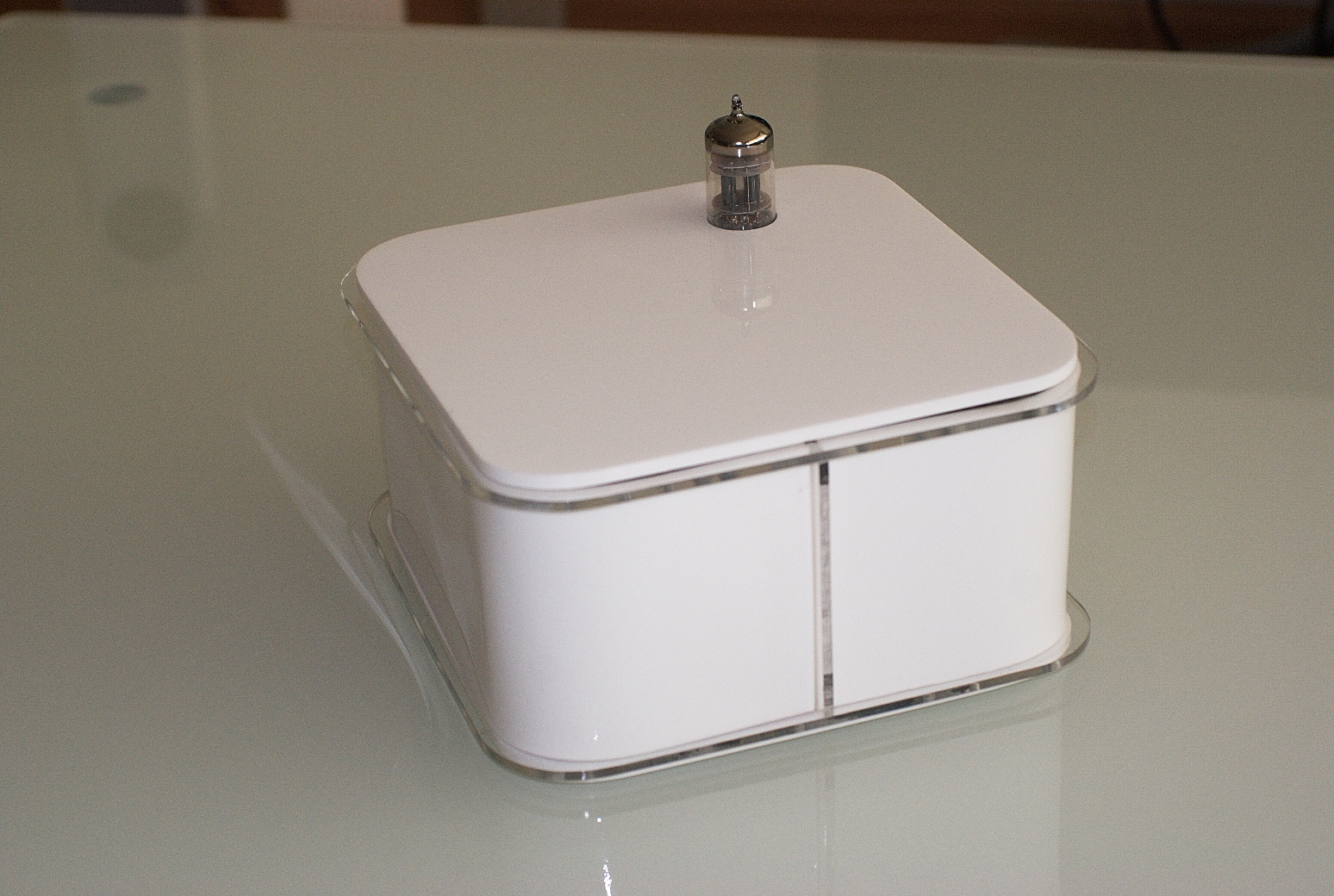

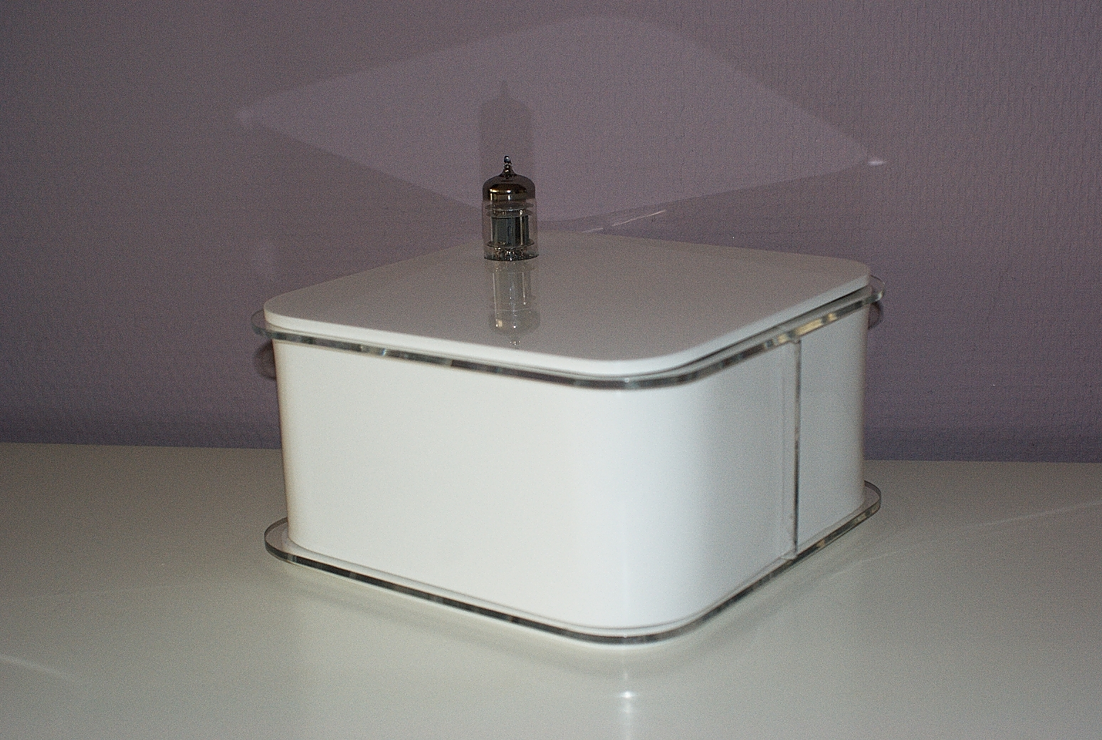

Neen.. neen.. kassie is erg mooi. Volgende keer ga ik wel iets groter dimensioneren. Voor bekabeling in de behuizing had ik blauwe smurfvingertjes nodig. Hier nog een paar foto's.
Bovenpaneel moet nog vastlijmen en boutjes en moertjes beter vastdraaien om de maatvoering strakker te krijgen.
Black and White Edition

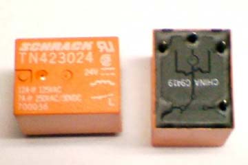

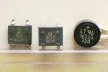

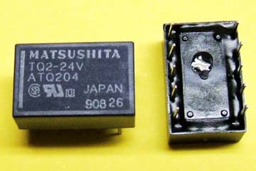

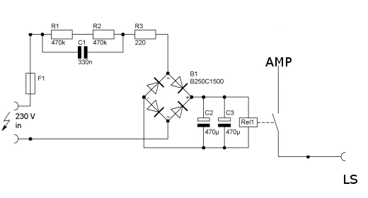

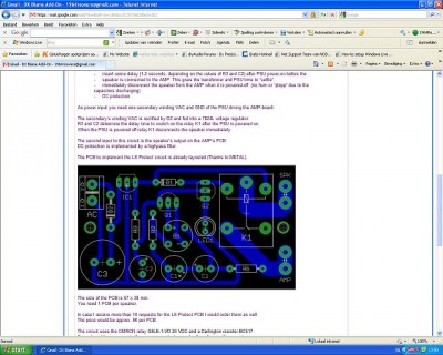

Werkt zo'n tijdrelais oplossing ook bij het uitschakelen van de versterker? Tijdens het inschakelen hoor ik een zacht tik maar bij het uitschakelen is er een harde plop. Vooral laatste is meest vervelende tekortkoming.
Ik klopte eerst bij mijn vriend google en levert de volgende op:
1. Schema Inschakelvertraging van circuitsonline.net (zie foto 1)
2. diyaudio.com: "You can get rid of the power off pop by using a 230v relay. You put this relay at the 230v line, when you power off the amp/buffer, the relay will open.
If you put this relay the way that, when it opens, the other relays on the board open too, your problem is solved."
3. zelfbouwaudio.nl: zie foto 2.
4. home.cogeco.ca: zie foto 3.
Foto 1

Foto 2
Foto 2
Foto 3
Foto 3
Op het gebied van audio en elektronica ben ik echter een noob. Hoe kan ik met deze infomatie breien tot een compleet oplossing?
Veel dank,
Wai

Lijkt me allemaal een beetje complex, vooral die schakeling met die 555. Ik heb het eerste schema (dit is een softstart) aangepast zodat het zou moeten werken. Als je nu een 4-polig relais gebruikt, kun je zowel + als - van de speaker-aansluiting schakelen.
Groeten,
Mischa

Ik durf hier met grote zekerheid JA op te antwoorden. Het gaat erom dat je de luidsprekers afkoppelt voordat je versterker je voedingselco's leeggetrokken heeft.
Ik besef wel dat het misschien een beetje link is om iemand met minder electronicakennis te laten solderen aan een schakeling die in principe rechtstreeks en ongescheiden aan het net hangt. Je zou het probleem ook met een klein trafootje met de eerder getoonde schakeling (mijn aangepaste versie) kunnen combineren. Hierdoor doe je de transformatie van 230Vac naar een veilige spanning op een veel veiligere manier. De trafo komt dan tussen de aansluiting 230Vac en de gelijkrichter.

Op basis van het schema en opmerking van Mischa probeerde ik op de webwinkel van Dick Best alle componenten bij elkaar te verzamelen, maar stuitte ik op de volgende onduidelijkheden:
1. 4-polig relais
Door Mischa voorgestelde 4-polig relais kon ik niet vinden bij Dick, wel de volgende 2 gevonden: Omron 2xwissel 2A € 1,35/stuk of Matsushita 24V 2xwissel €0,50/stuk. Ik ga ervan uit dat ik er 2 stuks (samen 4xwissel) nodig heb. Zoek ik nu wel in de juiste richting?

Matsushita 24V 2x Wissel, 9x14mm, 5mm dik. Werkt goed tussen 17 en 30Vdc. De spoelaansluiting is polair.
Printrelais Matsushita 24V 2xwissel.jpg (31.63 KiB) 2097 keer bekeken

3. Gelijkrichter B250C1500
Bij Dick kon ik de gelijkrichter B250C1500 niet vinden, wel een brugcel 400V 1,5A rond €0,25/stuk. Is deze ook geschikt?
De ronde (10mm) is 400V en 1,5A
Brugcel 1,5A rond en 1A DIL.jpg (20.7 KiB) 2097 keer bekeken

Waarschijnlijk heb ik de verkeerde relais gekozen. Voor mijn toepassing is er relais met maaktcontact nodig. Bij Dick zijn er alleen relais met 1xmaak verkrijgbaar. Als ik de eerder genoemde printtrafo 18V 22mA 0,33VA kies, heb ik dus 4 stuks relais 24Vdc 1xmaak nodig. Onduidelijk of de printtrafo 18V DC of AC is? Of moet ik een printtrafo 21V 16mA 0,33VA nemen?
Schrack relais 24Vdc 1xmaak.jpg (22.35 KiB) 2029 keer bekeken
