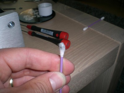

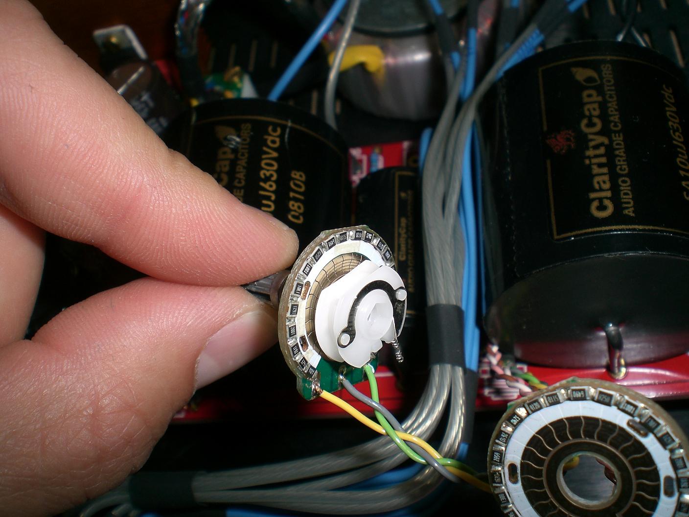

Vanavond even voor stappenschakelaardokter gespeeld. Hij kom gemakkelijk uit elkaar. De contacten heb ik schoon gemaakt met alcohol en met siliconenspray op een wattenstaafje voorzien van een microfilm om oxidatie tegen te gaan. Misschien niet volgens de regelen der kunst, maar hij is nu wel weer kraak vrij.
Ik denk dat er toch maar een goeie in gezet moet worden, maar weet nog niet welke. Ik weet niet wat het gevolg is wanneer ik er een 50K (bijvoorbeeld Alps) in zet, ips de 20K die er nu in zit.
Voor nu ben ik weer even tevreden.
