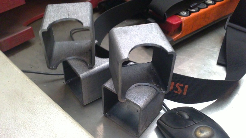

Dus ik ben vandaag enthousiast begonnen met de cube's zelf. ( hieronder 4 van de 8 )

Morgen ben ik van plan de scharnierende delen te draaien en op te lassen..die foto's volgen nog.

Ziet er al goed uit. Hoe heb je die kastjes zo mooi gemaakt?
Berichten: 36744
Re: Bose jewel cube replica
Ziet er leuk uit :) Ik zou persoonlijk de voorkant netjes dicht lassen met 3 mm plaat en het gat van de speaker er uit draaien. En niet met MDF gaan werken. Dan later van multiplex een frame'pje maken voor een frontdoekje er voor.

Leuke kastjes. Normaal zou ik niet zo snel ongedempt metaal als kast gebruiken, maar bij deze kleine kastjes zal de eerste resonantie waarschijnlijk ruim boven de audioband liggen.

De behuizingen heb ik met de boor zaagstraat gemaakt van gestraalde koker 60. En daar een gat rond 40 in gelijnboord.
Wat betreft de frontjes. Ik ga de zijkanten nog 6mm ravelen en dan de adapterplaat daar aan gelijk leggen. Het grilletje wordt dan net als bij de oem. Jewel cube gemonteerd.
