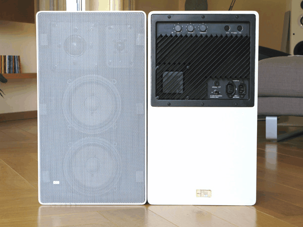

Goedendag allen,
Vandaag heb ik op een rommelmarkt een paartje Braun LV 720 speakers weten te kopen. Deze zijn actief en hebben de volgende specificaties (kopie plak van een duitse site):
Aktivbox mit 2 Tiefton-Systemen 17,5 cm LC 18/8, Mittelton-System 5 cm LC 5/3, Hochton-System 2,5 cm LC 2/3, Übertragungsbereich 25-25000 Hz, Impedanz 4 Ohm, Schalldruck 107 dB/1m, Frequenzweiche (12 dB/Oct.) mit Übergängen bei 400/3000 Hz. Netto-Volumen 22 Liter.
Verstärkerteil: Leistung Tiefton 60 Watt, Mittelton 20 Watt, Hochton 20 Watt, Übertragungsbereich 1000 Hz bis 15000 Hz.
Holzgehäuse mit weisser oder schwarzer Kunststoff-Oberfläche oder Nussbaum-Furnier, Frontseite gewölbtes, gelochtes, farblos eloxiertes Alu-Blech, abnehmbar.
Vorrichtung für die Befestigung des Fussgestelles LF700.
(hier manual: http://www.aktives-hoeren.de/viewtopic.php?f=16&t=1015)
Nu vroeg ik mij af of het de moeite waard was om de versterker uit deze luidsprekers te gebruiken voor een zelfbouwproject? Tevens vroeg ik mij af of deze set de moeite waard zou zijn met de bijbehorende voorversterker en eindversterker (CES 1020 en een type dat mij ontschoten is)?
Met vriendelijke groet,
Gobla

Ik heb de bijbehorende voorversterker er bij. Helaas had ik geen goede zuivere bron om het geheel te testen, maar ik was zeker niet ontevreden. Over het hele spectrum klonk het zeer netjes.
Mijn plan is om meer informatie in te winnen over deze set. Mogelijk zijn er liefhebbers op zoek naar deze combinatie. Het zou zonde zijn om dan een dergelijk stuk vintage audio te gaan recyclen terwijl de set van zichzelf goed is.

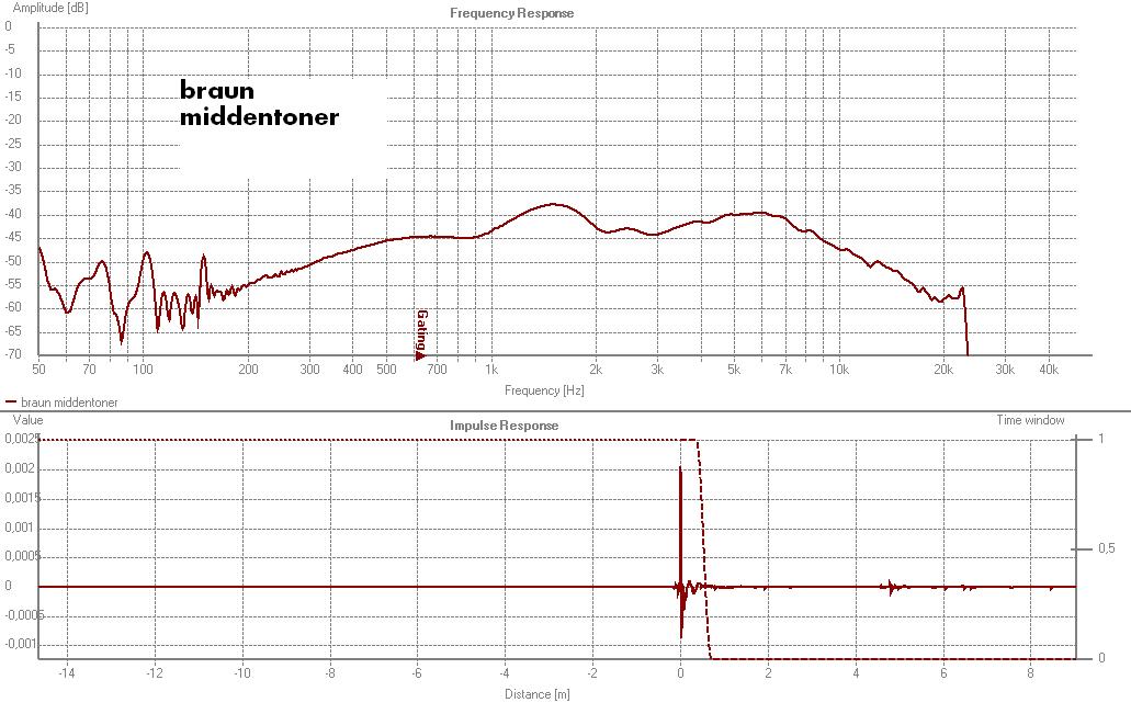

die middentoners komen me bekend voor, zijn echt JOEKELS.
(Als het dezelfde zijn die ik voor ogen heb)

dichtbij meting van deze middentoners:
(waren wel oudjes, en de coating op die units wordt volgens mij met de tijd minder flexibel)
